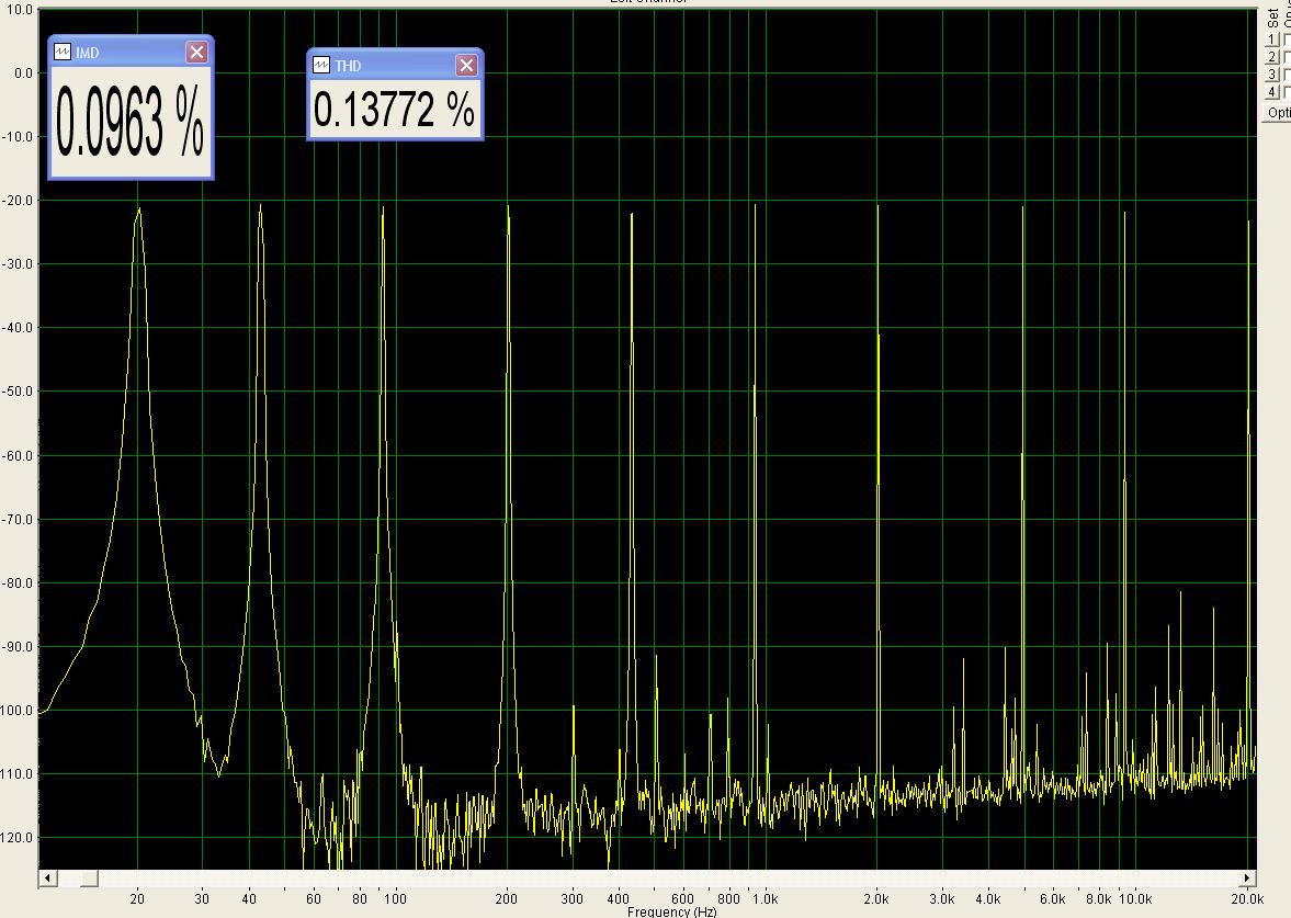

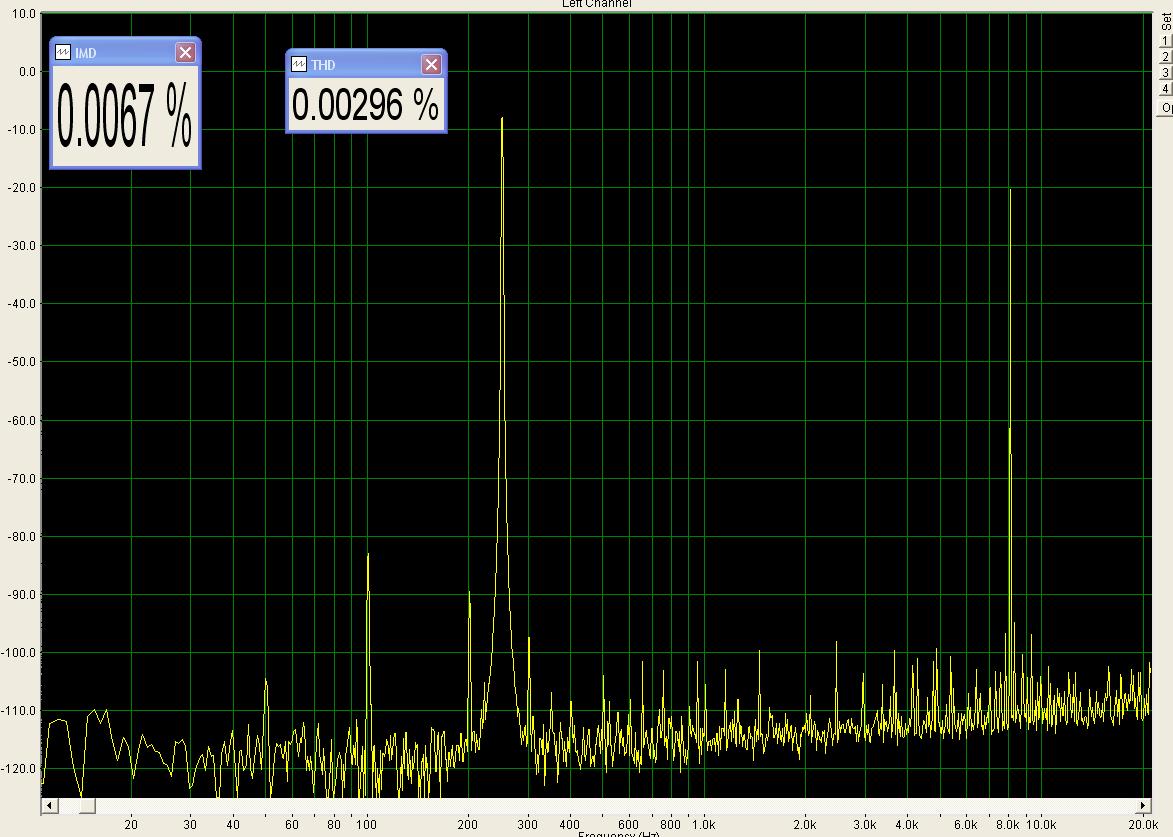

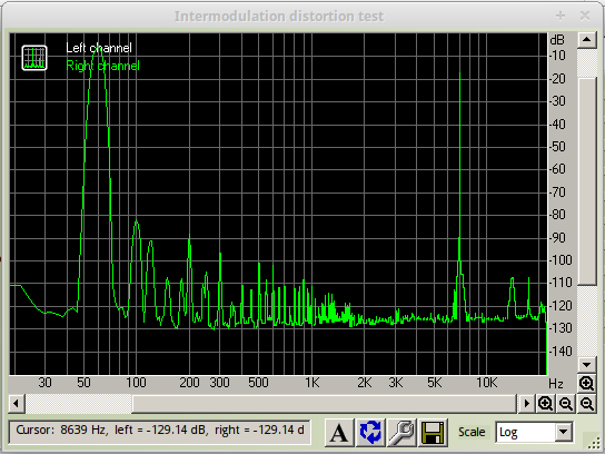

    Ну вот.... Я только собрался в корпус оформлять, а тут...
    Не надо его собирать - оригинальная схема так себе...
    Поставил "Санкены" во второй канал.....
    Ни возбуда, ни ограничени...Красота.
    Померил гармоники, красота....Единственно, что заметил. В питании стоял резистор 1 ом для контроля тока, так вот с этим резистором резко возрастала 2 и 4 гармоника(поначалу грешил на транзисторы ). При замыкании резистора 2 и 4 исчезали с экрана. Если в соотношении, то с резистором уровень КНИ возрастал в 10 раз... :o

    ---------- Сообщение добавлено 19:31 ---------- Предыдущее сообщение было 19:28 ----------
    Не уж то все так плохо...? Громче не куда.
Название:	ИМД 2канал.JPG

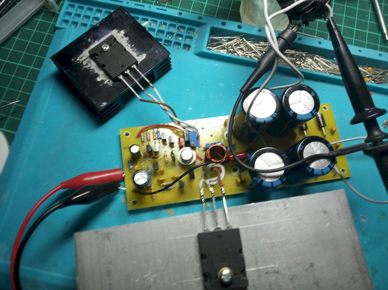

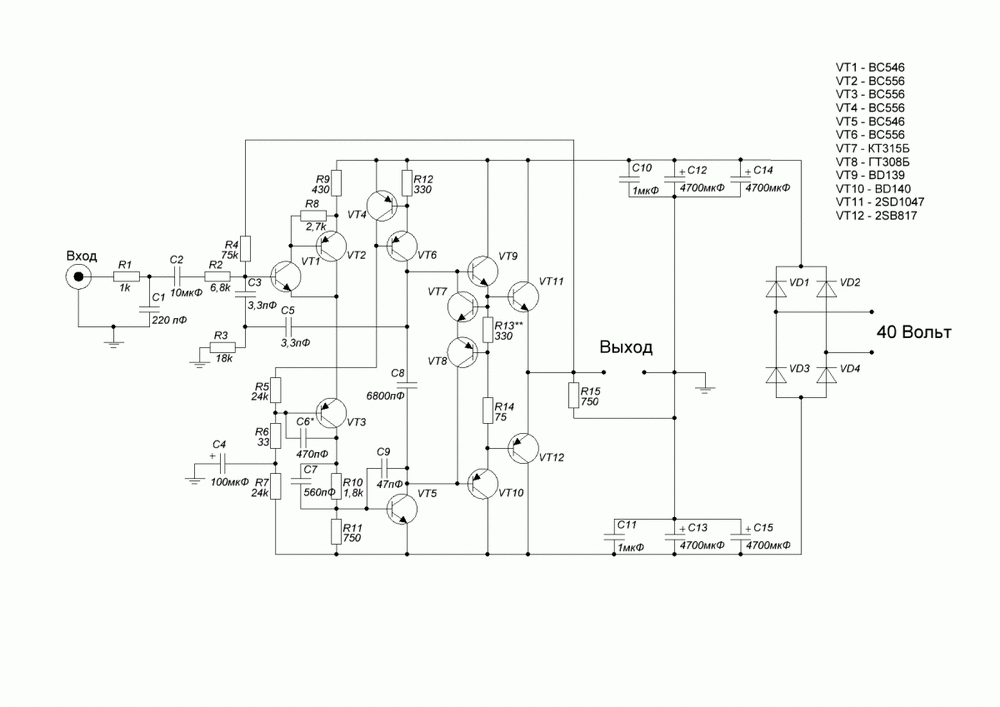

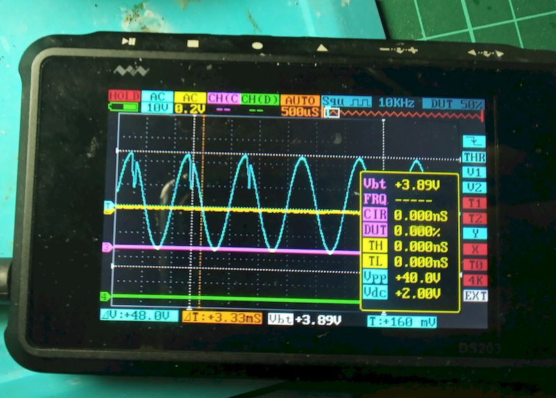

    Привет. Собрал один канал усилителя Акулиничева по схеме:
    Все детали, как на схеме обозначены. На входе стоит неполяр на 10 мкф, на выходе 2sa5200/2sc1943 . Питание 42 В переменки. Трансформатор 60VA.

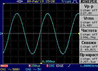

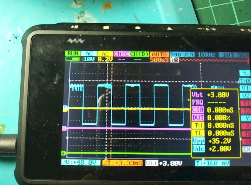

    Начал тестировать. Ровный синус, прямоугольник, треугольник от 50 Гц до 20 кГц при напряжении на выходе от макс до минимума сигнала Vpp=35 Вольт. Нагрузка 8 Ом. Если увеличивать сигнал клиппинг - наступает на Vpp=40 Вольт. При сигнале на выходе больше 35 Вольт (клиппинга еще нет) появляется такая картинка - 1 кГц сигнал на входе

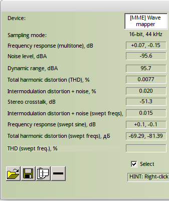

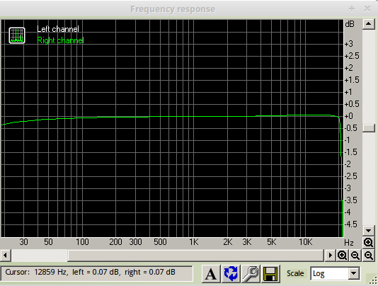

    Измерил параметры в RMAA (Vpp=35 вольт - Если больше - то искажения, 8 Ом , мощность максимальная 38 Ватт):

    Теперь вопросы.
    1. Нормально у меня все с усилителем? Нужно бороться с нехорошестями на большой мощности (всплески на синусе, неровный прямоугольник , всплески на графиках 17 кГц и выше?) ?
    2. Можно ли сигнальную и силовую землю отделить резистором в несколько Ом - где на схеме черный проводок идет?
    3. Не нравиться что макс мощность качественного сигнала на выходе при сигнале в 3 Вольта Vpp на входе . Хотелось бы, чтобы это наступало при 1 В -1.6 Вольтах . Как лучше сделать - предусилок прикручивать отключаемый или резисторы, которые за чувствительность отвечают менять?
  14. #833

    По умолчанию Re: Помогите с УМЗЧ с глубокой ООС И. Акулиничева
    уменьшите R2 до 3.9к и увеличте C9 до 75...100пикофарад
    чтобы поднять усиление по желанию автора и убрать подвозбуд
    вообще то я бы совсем убрал С6 и подобрал миллера С9 по отсутствию возбуда
    да и Шиклаи т1 т2 на один транзистор с большой бэттой заменил тогда такие были дефицит вот и нагородили шиклай
    c5 имеет очень малую емкость и влияние монтажа из за этого очень большое, поэтому не всегда помогает я бы увеличил миллера,
    с7 мало влияет вообще, а с6 вообще считаю плохим методом коррекции тк грузит первый каскад миллер лучше имхо тк это параллельная оос для ун снижающая его искажения на вч и понижающая вых сопротивление да и шиклай в каскоде тоже не подарок один транзистор с бэттой 1000 лучше и проще
    а вообще еще лучше классический диффкаскад в инверте
