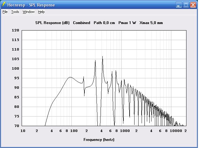

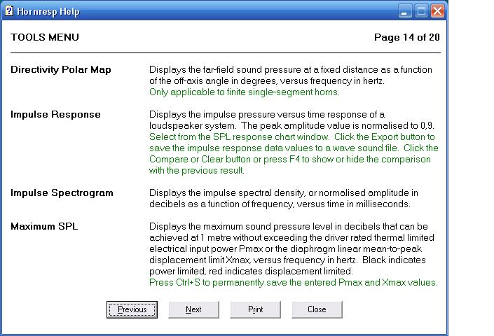

    заметил особенность программы в части построения графика максимальной СПЛ, а именно, после ввода в дополнительное окно ("тулс"---"макс спл") максимальных миллиметров смещения и входной мощности на графике появляется подъем которого ранее не было на нормированной СПЛ. Причем не убирается при вводе одного входного ватта (добавил значения мощности для сравнения)

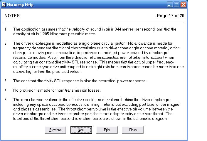

    Манипуляции с переводчиком и Хелпом ясности в мой бедный мозг не внесли
    В окне №14 почти последняя строчка: "черная линия - ограничение по мощности, красная- по смещению". В окне 17, абзац 3 СПЛ приравнивается к акустической мощности. Кто 17-2 переведет, может там что то более ясное?
    И вообще у кого какие мысли ?

  6. #825
    18.03.2011
    Степи Донецкие.
    854
    У меня по этому поводу в мозгу тоже ясности нету.А насчёт инструкции Bobbi_ii лучший.Он перевёл.http://audioportal.su/showpost.php?p...2&postcount=17
  7. #826
    03.04.2009
    РФ ЛНР
    2,531
    ks1_, спасибо. Самые главные (для меня) пункты хелпа я понял так же как и Бобби. Выходит, что Хорнресп не считает аналогично Бассбоксу максимально допустимую акустическую мощность, как функцию частоты (и "оформления" ? ).

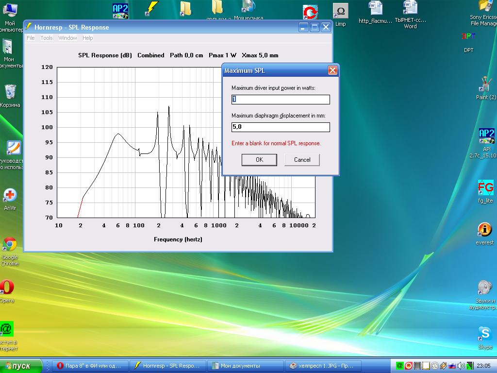

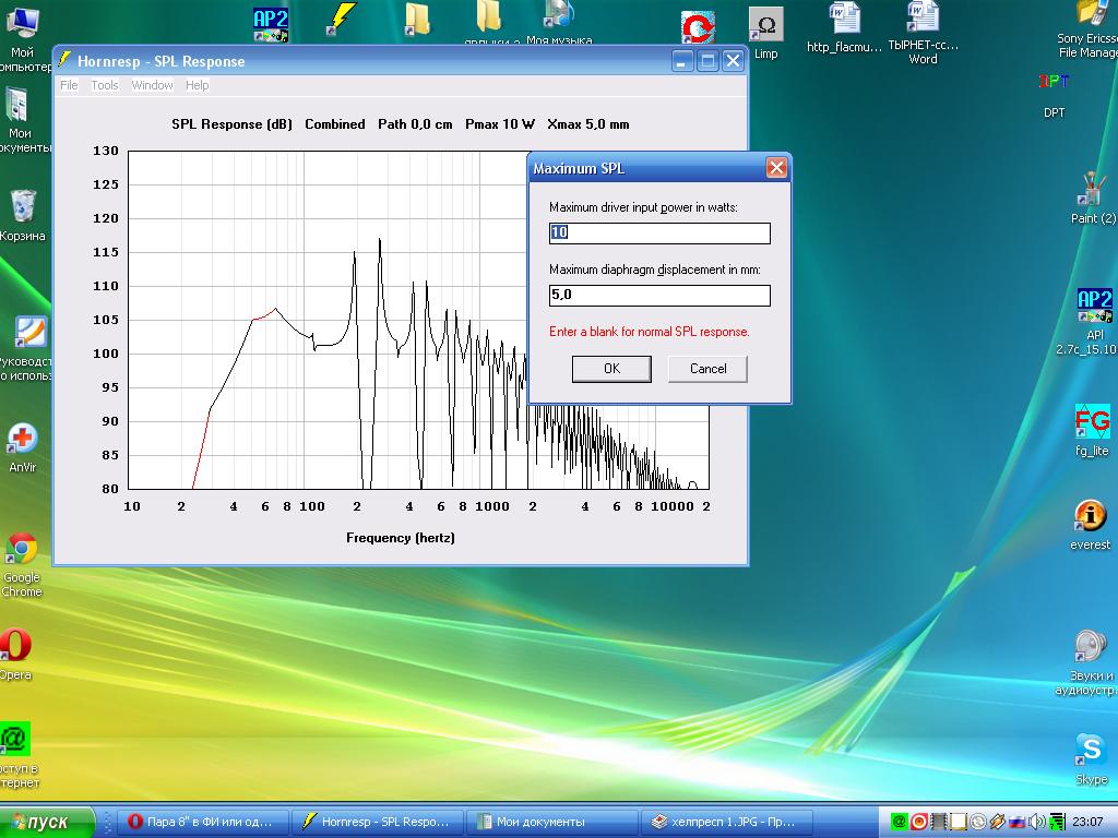

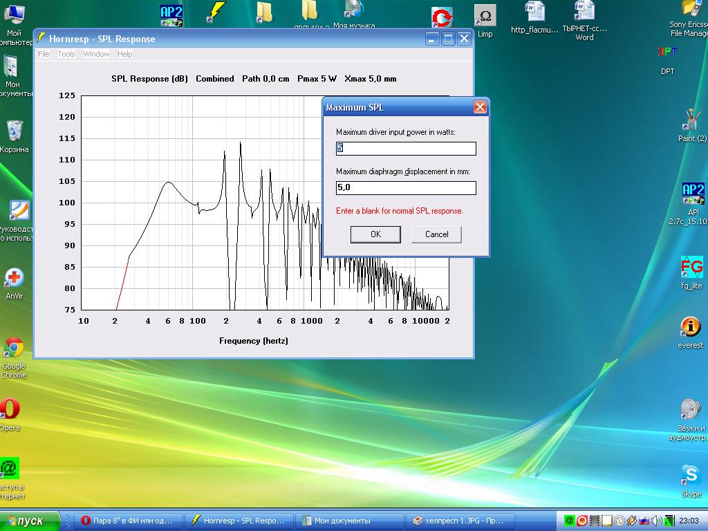

    Цитата Сообщение от Иван 51 Посмотреть сообщение
    Сообщение от variator
    Теперь, немного успокоившись от того, что в Хорнреспе не нашел функции аналогичной ББ6-"макс. акустик. мощность",
    Эта функция выводится следующим образом.
    Сначала выводите SPL Response Combined Pаht 0,0 cm, затем снова заходите в Tools и ищите строку
    Maximum SPL, жмёте. В выскочившем окошке проставляете номинальную мощность дина, жмёте ОК
    Конечно же все так и делал. Только не номинальная динамика, а поводимая, входная (input). Я зацепился за то, что подъем на частотке в данном режиме программы есть и сохраняет свою форму в любом диапазоне мощности, естественно при условии запаса по смещению. Смещение ставлю с большим запасом, мощность 1 Ватт и, вот оно. Меня такие мелочи всегда савят в тупик, сознание просто останавливается. В том смысле, что кому и зачем в таком случае нужен график нормализованной СПЛ (ну пусть и промасштабированный от подводимой мощности).
    Зашел в те же окна для динамика Морель Темпо 6. Автодинамик имеет немного большие добротности, но эквивалентный объем 13 литров, против 77-ми у подопытного сильвера. Есть различие в размере горба у "резонансной частоты" (хотя это еще надо подумать есть ли там резонанс и чей). 1 Ватт для обеих. Тут, похоже истину выявить можно только долгими и дотошными акустическими измерениями.
Название:	морель 1 Вт.JPG
ID:	146801   Нажмите на изображение для увеличения.
Название:	сильвер 1 Вт.JPG
  9. #828
    19.02.2010
    г.Канск Красноярского края
    628
    Так он и в БассБоксе имеет ничуть не большее значение.
    Вообще, думаю, этот горб значительно уменьшится после заполнения горла лабиринта, потому как, расчёт в Хорнреспе не предусматривает учёта заполнения, если я правильно понял. Но..., уменьшив этим самым горб, мы уменьшаем добротность и, как следствие, вряд ли срез останется на своём месте. Он съедет вверх. Тогда..., на самом ли деле так уж хорош лабиринт? Может быть, если рассчитать ФИ с возможно большой трубой близкой по площади с динамиком, получим такое же звучание, как и у лабиринта? Вопрос только в том, что далеко не каждый дин позволит такой ФИ.
    А, может быть, Бассбокс адекватно не отображает частотку с повышением мощности?
    Похоже, на самом деле

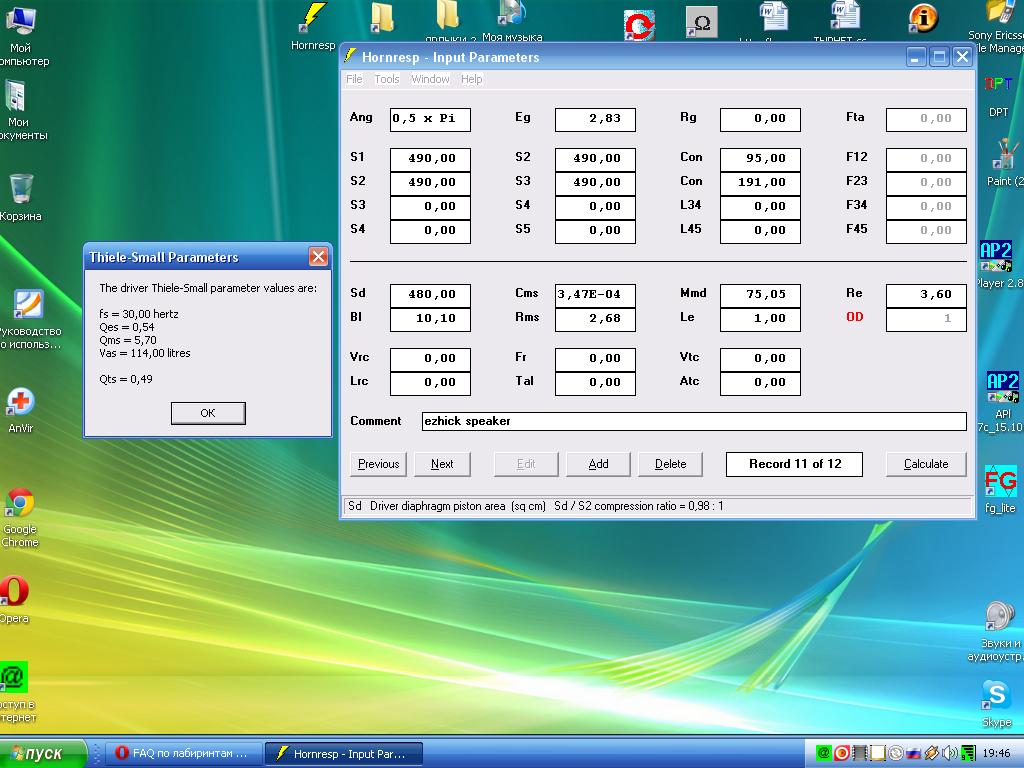

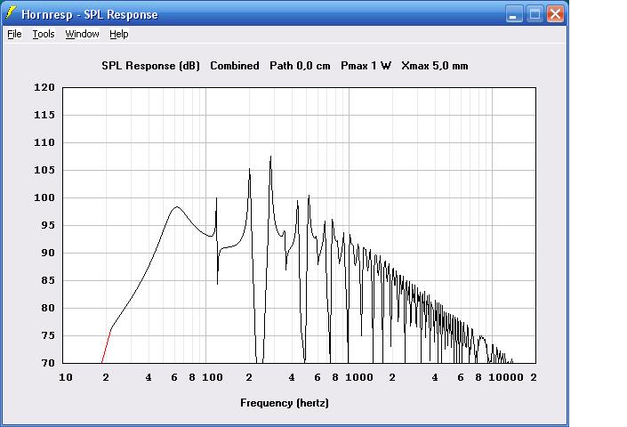

  10. #829
    06.02.2012
    14
    перепостю сюда. вроде тут больше подходит. ту тему удалил
    Sensitivity 91 dB (2.83 V/m)
    Frequency response 35 - 500 Hz
    Nom. Impedance 4 Ω
    Woofer cone size 300 mm (11.8")
    Cone material Spun-Paper (SPC)
    Fs 30 Hz
    Qts 0.49
    Qes 0.54
    Qms 5.7
    Vas 114 L
    Xmax 5 m
    Sd 480
    у меня получился такой:
    https://www.vegalab.ru/img/akust/rogozhin/image033.jpg
    судя по картинке - если смотреть сбоку, Именно так как изображено (хотя правильное восприятие длины ширины и глубины было бы если смотреть прямо как раз в диффузор)
    Хсм=17,5
    длина "полки" или как там она называется до поворта=47,5-17,5=30
    посадочный диаметр динамической головки=28
    габаритные размеры (без учета фанеры, )= длина 47,5, глубина 28, высота 105 (см)
    сечение канала=17,5*28
    длина лабиринта 2,86м

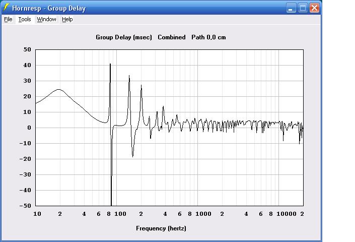

    как избавиться от задержки? (хочу срезать сверху до 120 Гц)
    (п.с. Игорю отдельное спасибо, за четкие консультации, чертеж с твоим ящиком уже лежит на полочке )

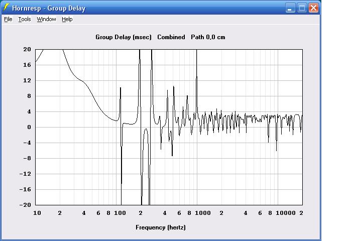

  11. #830
    03.04.2009
    РФ ЛНР
    2,531
    А нужно ли ? 25 мс на 18-19 Гц, на частоте 40 Гц - 12 мс, не сильно и много. К сабу фильтр прилагается (ФВЧ), так на 30 Гц и обрезать imho.
    Менял сечения и длины сегментов, ГВЗ меньше не стало.

    хочу децибелы что-то около сотки. если я в тот график смотрю, то максимум дБ на нормальной ГВЗ это: 85,44Гц, 21 м/с, и всего-то 80 дБ . вот в чем вопрос. в настройках убрал смещение на 1/3, то есть сделал головку вначале. данные получше стали: 89Гц,21м/с,98,5дБ - вот это уже повеселее. ну если немного плюнуть немного на ГЗВ то в таком случае выйдет 93,1Гц,38 м/с (это много? не в курсе, но понимаю что меньше да лучше), 101дБ, только вот стоит ли +2.5 дБ к +17м/с. Просветите, кто петрит в этом деле.
    ---------- Добавлено в 18:34 ---------- Предыдущее сообщение в 18:26 ----------
    или я прогой пользоваться не умею тут у меня 200 тех же м/с
  13. #832
    06.02.2012
    14
    фу ты, мать етить. точно не умею. подковырял где надо. спасибо "вариатору" из -надцатого поста тому назад. Кому не лень выкиньте мои параметры тут. я со своим хорном сверю - ошибиться не хочется

    2,531

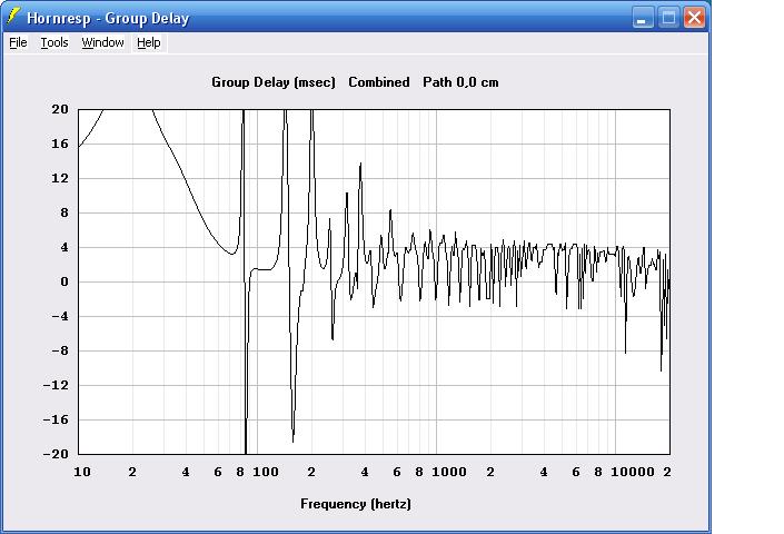

    м/с,
    Миллисекунды а не метры-в-секунду . про другие цифры ни...чего не понял.
    Вводил вот это:
    ГВЗ в двух масштабах, смотреть первый плавный горбНажмите на изображение для увеличения.
Название:	03_ГВЗ_в_масштабе &#1076.JPG

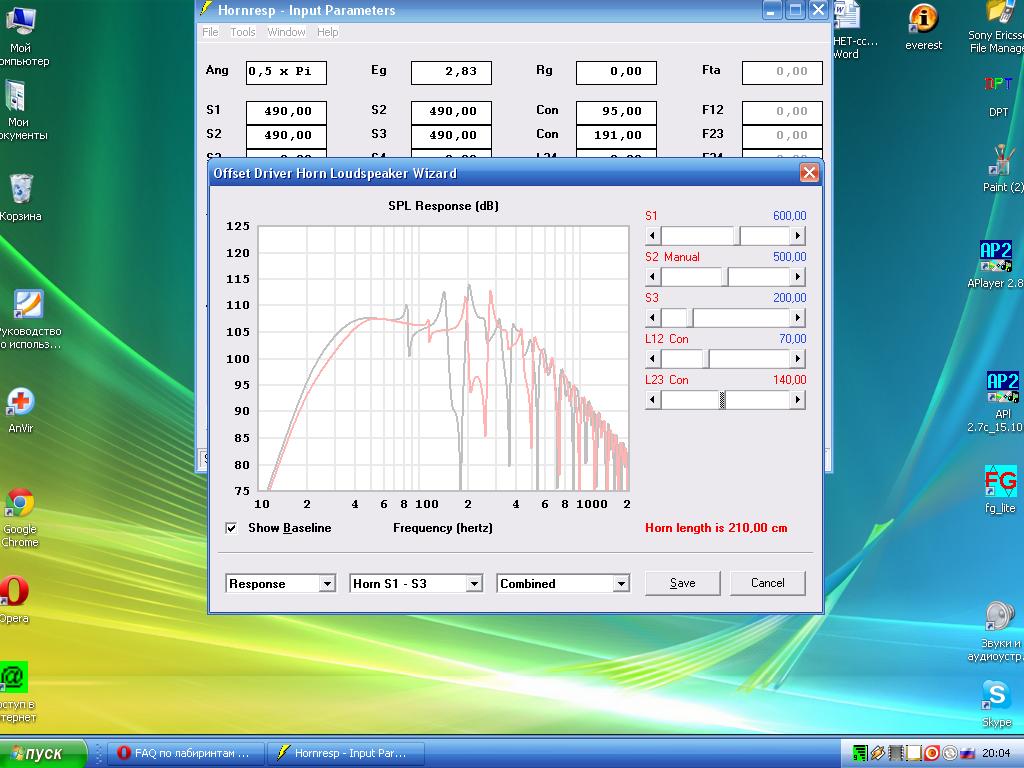

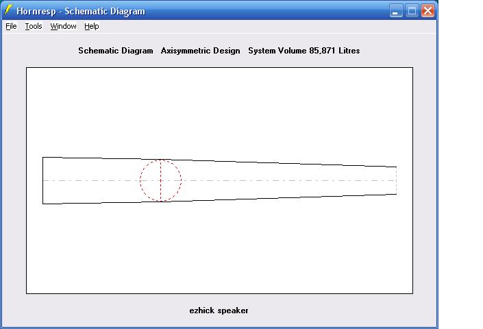

    Можно ради пары миллисекунд на 40 Гц вот так поизвращаться, но это ж сколько труда...
    ___________________
    Правда, при такой настройке пик-провал как раз за сотней герц.
    Автор темы не раз упоминал, что программа никак не учитывает заполнение. А с ним понизится добротность и пик ГВЗ возможно пригладится.
Название:	06 вариации_2.JPG
ID:	147420   Нажмите на изображение для увеличения.

  16. #835
    06.02.2012
    14
    посмотрел графики, делать сужающийся не буду, т.к. возни много, а дБ прибавки я и не вижу. по первоначальным моим прикидкам и твоим подтверждениям решил остановиться на стандартном ящике. срежу на 80Гц и ГВЗ меньше 20-ти и дБ в районе 108. Доволен. буду делать без всего, даже без войлока. стенки промажу лаком изнутри для скорострельности (чисто предположение). Как сделаю, размещу в спецветке для этого. Благодарю
