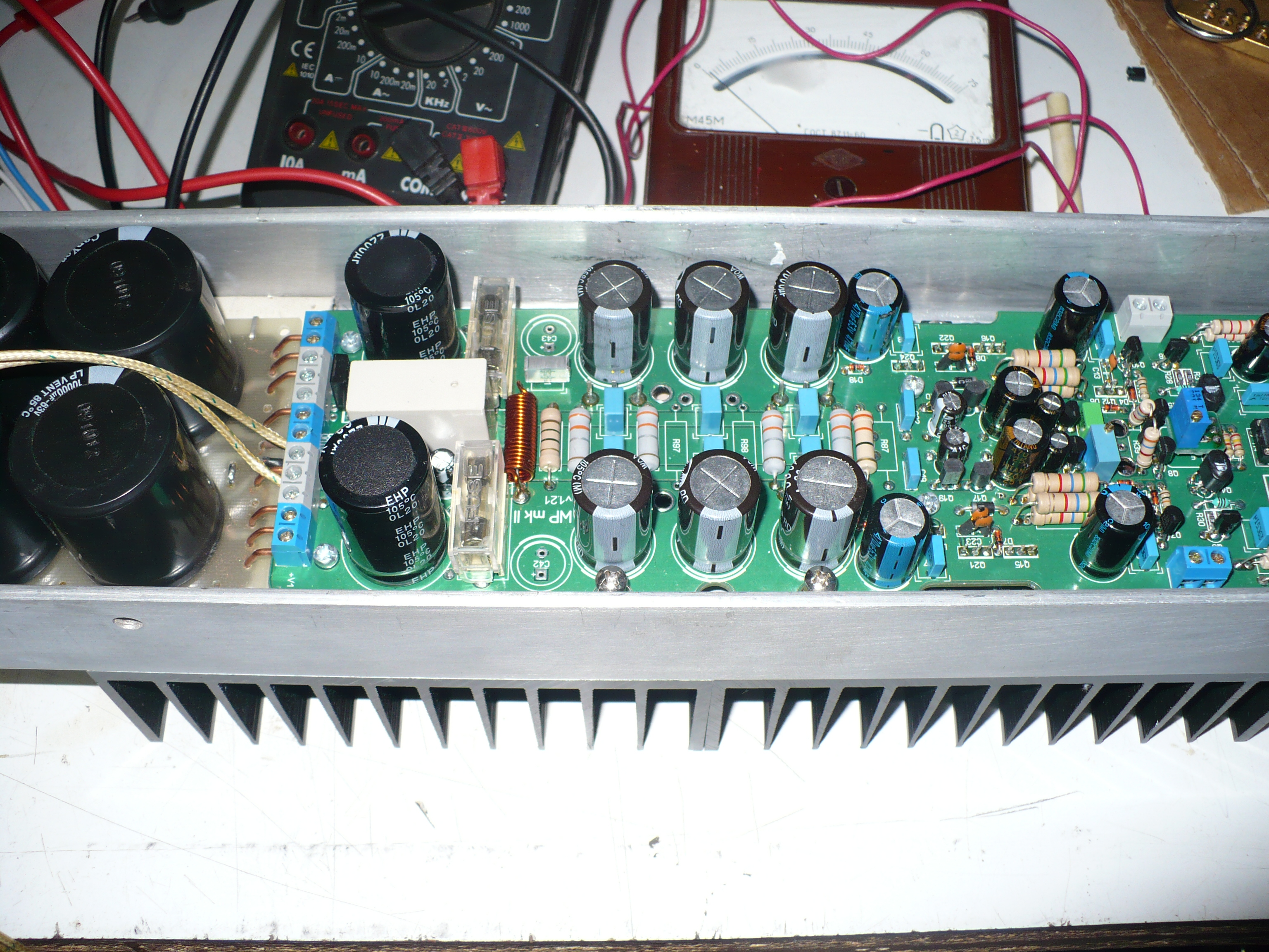

    Добрый вечер всем! Запустил один канал. Проблемы как у многих с постоянкой на выходе.При запуске где-то 150mV.По мере прогрева снижается.Как думаете,может плавать постоянка при просадке сети?Транс был рассчитан на 50V,а у меня пляшет от 42-до50V.Нажмите на изображение для увеличения.

    У меня тоже прыгала постоянка на выходе при нормально рабочем уже канале,когда забыл перемычку сигнальной и силовой земли поставить на клемнике!Попробуй,может поможет.а то на фотке не видно перемычек.
    ---------- Добавлено в 23:54 ---------- Предыдущее сообщение в 23:47 ----------
    Хотя по видимому на плате БП имеется она?Да и как заметил в посте #819,что выше имеется выброс.При замере на моем тоже он имеется в начале резкий,мультиметром плохо видно,но где то резкий волть 5 наверное потом сразу снижается до настроенных.И при выключении тоже резко поднимается.А так работает превосходно,звук очень хороший.

    Aquarius33, а где силовую и сигнальную землю нашли ? На этих платах земля сплошным полигоном идет от носа до кормы(что не совсем корошо). Постоянка на выходе может скакать от изменения сетевого напряжения, так же при применении разных ОУ ее уровень может быть разным, кстати УН лучше запитывать отдельными проводниками к предусмотренным для этого клеммам (снизу платы тогда убираются R45 R48). Вообще лучше всего стабилизировать питание ОУ, ну и подбор транзисторов дифкаскада в УНе поточнее, постоянку тогда вообще можно свести к нулю.

    На этих платах ВП перемычка уже есть конструктивно.А звук мне тоже нравится.Буду собирать второй канал.
