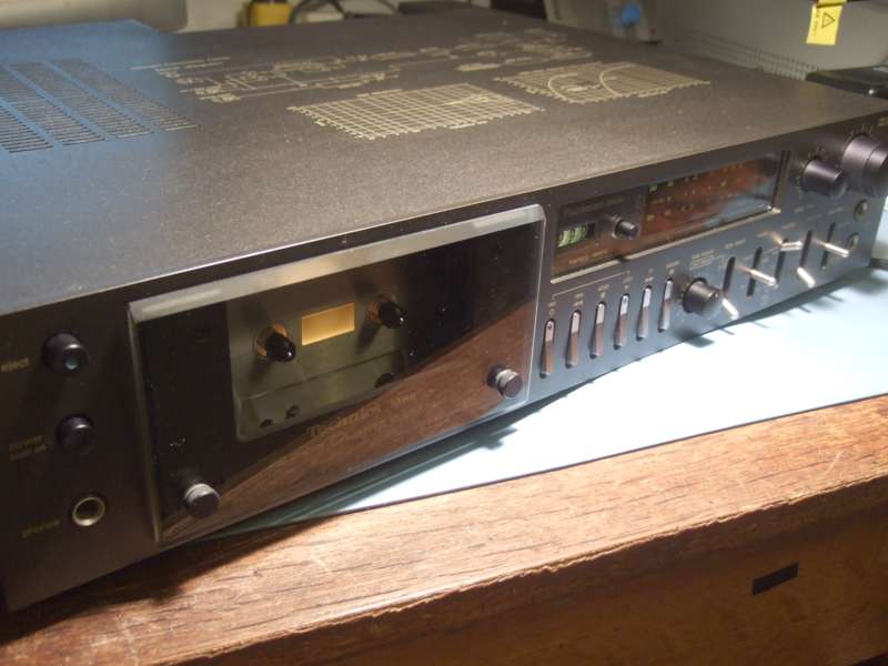

    Потратил час на приведение новоприобретённой RS-M88 в относительный порядок. Вычистил протяжку, обновил ролик подмотки. По измерениям протяжки - копия первой, детонация менее 0,04% взвешенная среднеквадратичная и около 0,1-0,12% невзвешенная пиковая. Внешне этот экземпляр - практически безупречный для своего возраста.
    Алексей

    RS-M88 - внешне приятный аппарат.

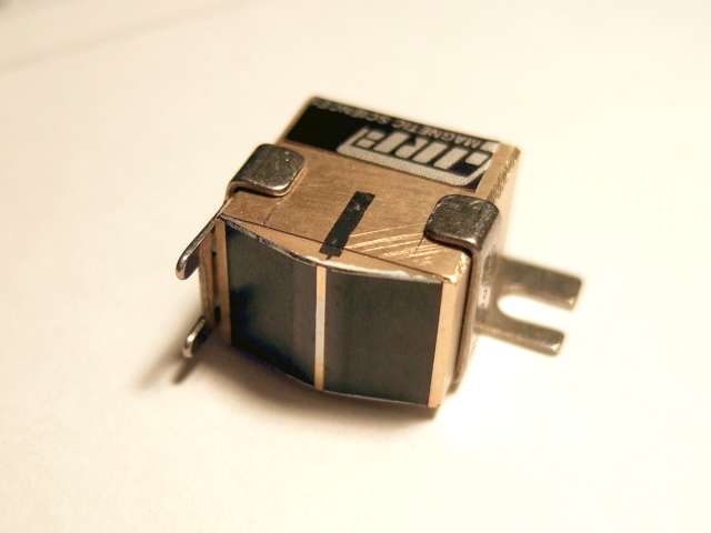

    Вот и приехала моя спецголова. Обошлась она мне примерно в 300 долларов с доставкой. Чисто записывающая, около 5 мГ, зазор 2,6 мкм, длина зазора чуть шире кассетной ленты. Фотография прилагается. Когда будет немного времени, поставлю эту голову на один из Техниксов и попробую писать - для начала без УЗ, просто от пары генераторов.
    Алексей

    Полагаю, с такой головой неплохо попробовать писать тестовые ленты.
    Можно плюбопытствовать - где такие головы берут?
    Именно для этого и закуплена.
    Места надо знать . Кроме этого, надо знать, как уговорить конкретных людей. Я эту голову два месяца пас...
    Алексей
