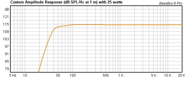

    Илья, плз. 92 дб ГДЕ?! вы смотрели график на сайте? на 200 Гц?! нах оно мне надо? а на 30 Гц? а помножить одно на другое? и что за 1.41?! почему не 2.8?! о чем мы вообще?

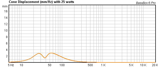

    при амплитуде колебаний диффузора равной Хмах этот динамик в ФИ должен выдавать на 40Гц по крайней мере 119дБ.
    в этом и проблема. что может он и должен, но он об этом не знает и не выдает. что впрочем ББ и показал. а вольты я для того и привел. что мол на 18 Вольтах его начинает колбасить и дальше не пускает. ну а длинноходные динамики я, на основании того, что звук их мне не нравиьтся не использую. вот и стопор у меня нынче.

    при 50 Вт больше 90 Дб (почему не буду писать. надеюсь ясно, учитывая , что не на 200 Гц, а на 30) не получить
    А зачем на 30гц получать тот же уровень, что и на 200 ?
    Чтобы получить красивый график АЧХ при макс. мощности ?
    Но мы же не сигнал с генератора слушает а музыку, а ее спетральное распределение вовсе не равномерное.
    Если бы надо было обеспечить ровненькую АЧХ без искажений на макс. мощности, то нельзя было бы применять никакие предискажения в тракте записи и их коррекцию в тракте воспроизведения, что повсеместно используется в аналоговой звуковой технике.
    Но к счастью, в реальной музыке уровень на краях диапазона достаточно мал, поэтому вполне достаточно обеспечивать линейнойсть на малых и средних уровнях.

    18 Вольт это при каком включении катушек? И куда дальше не пускает если колебания диффузора уже за максимумом? Или на 18 В у Вас ход динамика получается менее 11мм?
    Я не понял. Что Вам показал ББ? Какая громкость должна была получиться на 40Гц при амлитуде динамика +/-5,4мм по Вашим расчётам и какая реально получается?

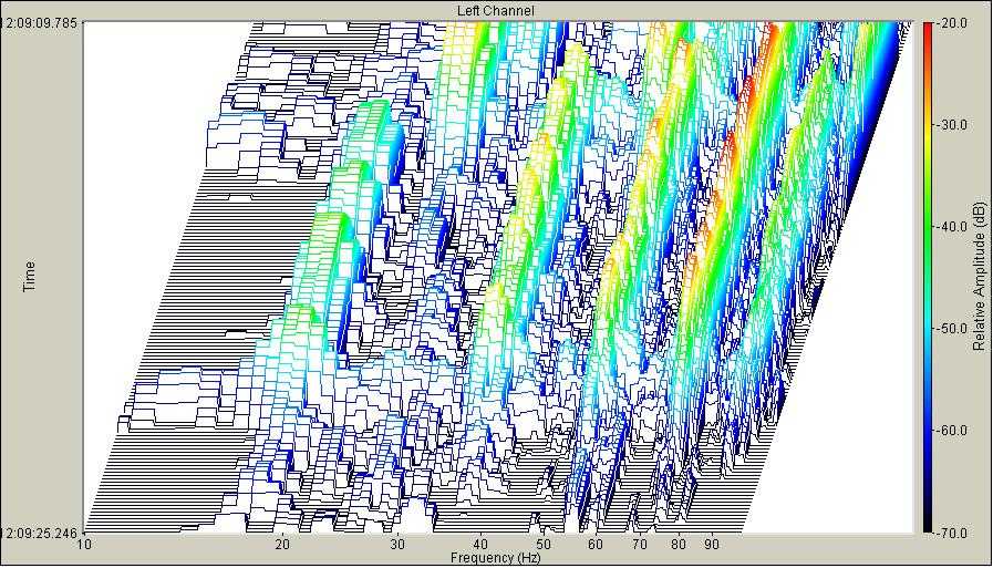

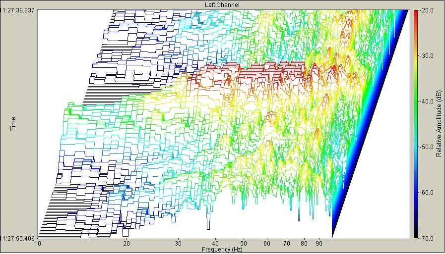

    можем и о спектре поговорить, Алекс. вот Бах и какая то танцулька. однако не в этом печаль, а в моем неверном выборе динамика. прикипел к этому Монакору.... не помню с какого динамика тут ветка начиналась, но взял бы 25 ГДН-4. и получил бы лялю. с 43 Гц..... музыкальную кстати. а мог бы Вольта взять или Пирлесс.... эх не мой день сегодня
    Вот на них и видно, что ниже 35гц там максимум -30дб.
    Да и то, судя по протяженности до 10гц - это боковые лепестки от окна данных FFT.
