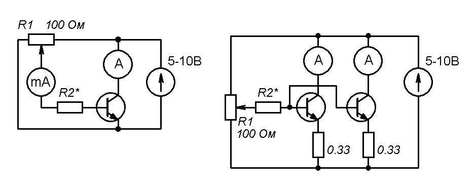

    И еще один вопрос может не в тему но как подбирать в пары вых транзисторы
    Всю четверку выходных транзисторов желательно подобрать с близким коэффициентом передачи при напряжении коллектор-эмиттер 5-10В и нескольких значениях тока коллектора, например: 0,1А, 1А и 5А. Соединенные параллельно транзисторы, кроме этого, нужно подобрать с близким напряжением база-эмиттер при токе коллектора 0,1А и напряжении коллектор-эмиттер 5-10В.

    Леонид на сколько возможно максимальное снижение питающих напряжений без перерасчета схемы
    И насчет подбора транзисторов может схемка какая есть
    Просто единственное что я собрал более менее приличное это усилитель В Перепелкина но из за нехватки опыта соответственно никакие детали не подбирались к этому изделию хочу подойти основательно поэтому и мучаю Вас глупыми вопросами
    Для проверки коэффициента передачи можно использовать левую схему, а для подбора транзисторов в пары - правую. Транзисторы при проверке нужно устанавливать на теплоотвод, а при подборе в пары - на общий теплоотвод рядом друг с другом. Сопротивление резистора R2 вначале стоит выбрать порядка килоома (для выходных транзисторов), а затем уменьшать (при нехватке диапазона регулировки тока резистором R1). Вместо амперметров во второй схеме можно использовать милливольтметр, подключаемый параллельно эмиттерным резисторам.
