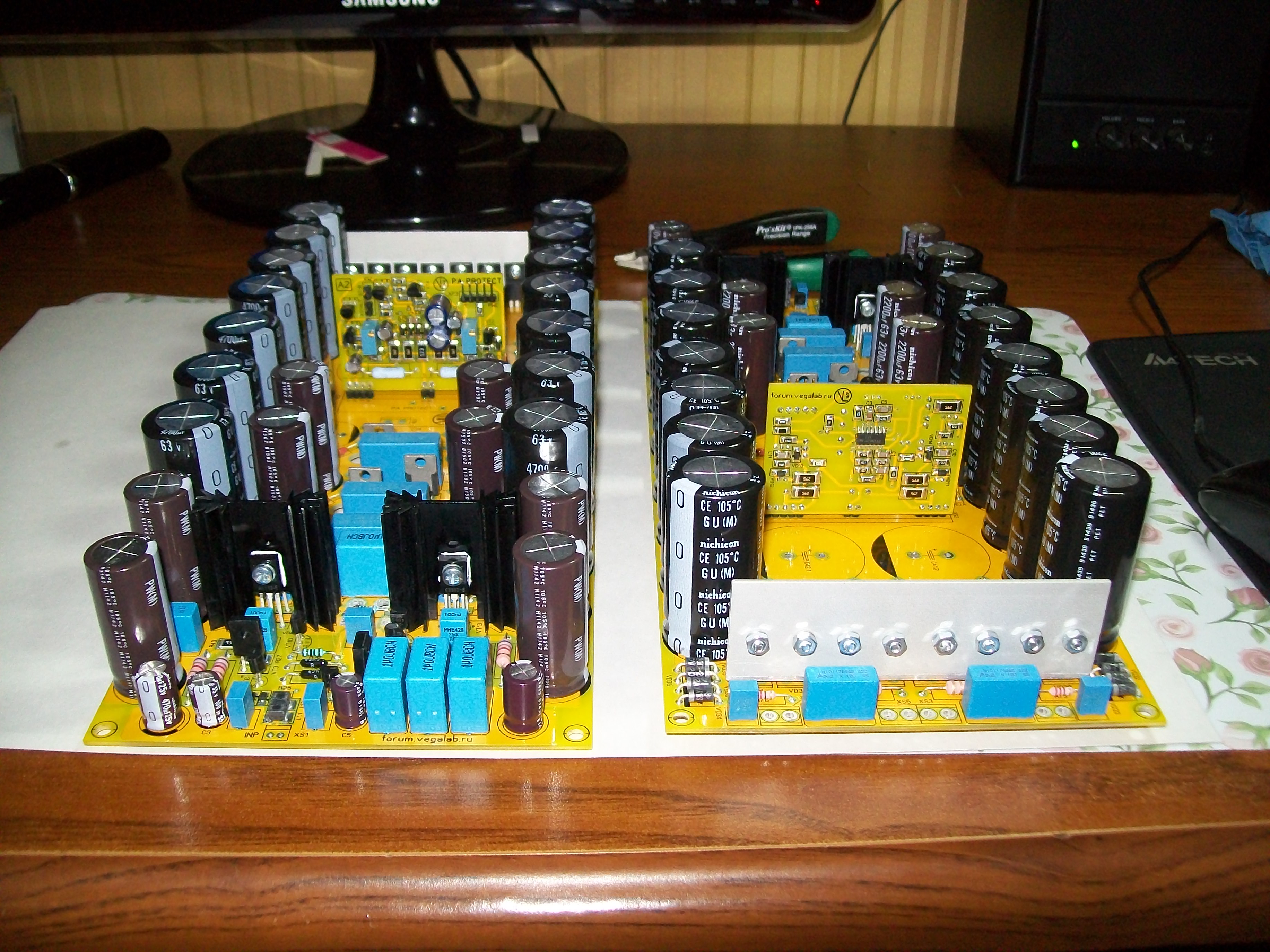

ID:	244657 детали кончились спаял все платы что делать дальше? Будет ли инструкция по наладке этой версии или руководствоваться предыдущей.Для установки порогов срабатывания защиты и предварительных проверок нет пока R54 R59 и VT14 / Но если будет инструкция то подожду .Клемы на платы УМ решил не ставить для настроек напаяю проводки с клемами с обратной стороны платы что бы не заплавить отверстия в контактах . После всех настроек можно будет легко отпаять проводки установить трансформатор и платы в корпус и по месту коротким путем припаять провода питания

    Нижний Новгород
    217
    ... спаял все платы ...
    По фото не совсем понятно. Вы диоды от радиатора изолировали или они в изолированных корпусах?

    Диоды в изолированных корпусах.
    Инструкция будет, но время её появления пока не могу точно назвать.
    Правильно, лучше без мелких клеммников или разъёмов.
    Для простоты сборки можно сразу же окончательно подпаять к платам УМ провода длиной где-то по 20...30 см (с запасом, чтобы потом обрезать по месту), а с выводами силового трансформатора соединять их при окончательной сборке через надёжные барьерные клеммники: http://www.platan.ru/cgi-bin/qweryv.pl/0w70155.html
    Примерно так: https://forum.vegalab.ru/showthread....=1#post2008928
