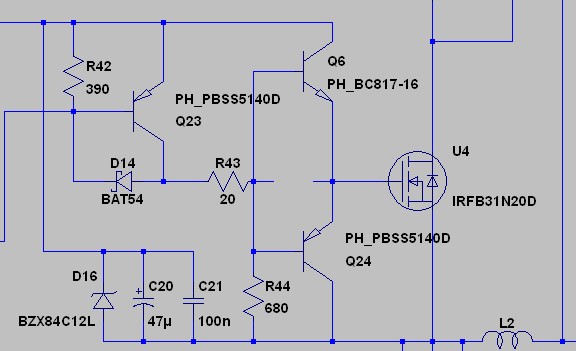

    По умолчанию Re: D class для саба.
    правильно ли я думаю про раскачку выхода для ЮСД???
    Нет, надо рез на 20 ом в цепь коллектора Q6.
