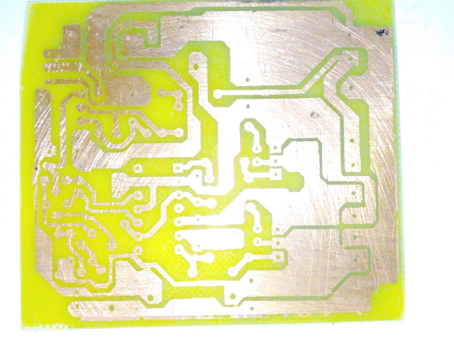

вот вытравил платку

вот начал сборку и забыл что стабилитроны в питании ЛМ311 на 3В, я по привычке чуть 12В не впихнул
подскажите чего именно 3В стабилитроны используют?

Привет, Предполагаю что можно LM311 и от 12V запитать (только резисторы перед стабами нужно пересчитать), у меня при таком питании входного ОУ усь IRF работает также как и при 5V. Отпишись, когда проведешь испытания.
PS Что-то по схеме не определил, питание LM311 от общего или отдельного выпрямителя?
Привет, подскажите можно ли вместо LM311N поставить LM311P по цоколевке вроде подходит?
superamplifier, соберёшь усь на этой плате - обязательно отпишись, была мысля на этом драйвере тоже собрать... только вызывает сомнение отсутствие ёмкостей по питанию на плате...
