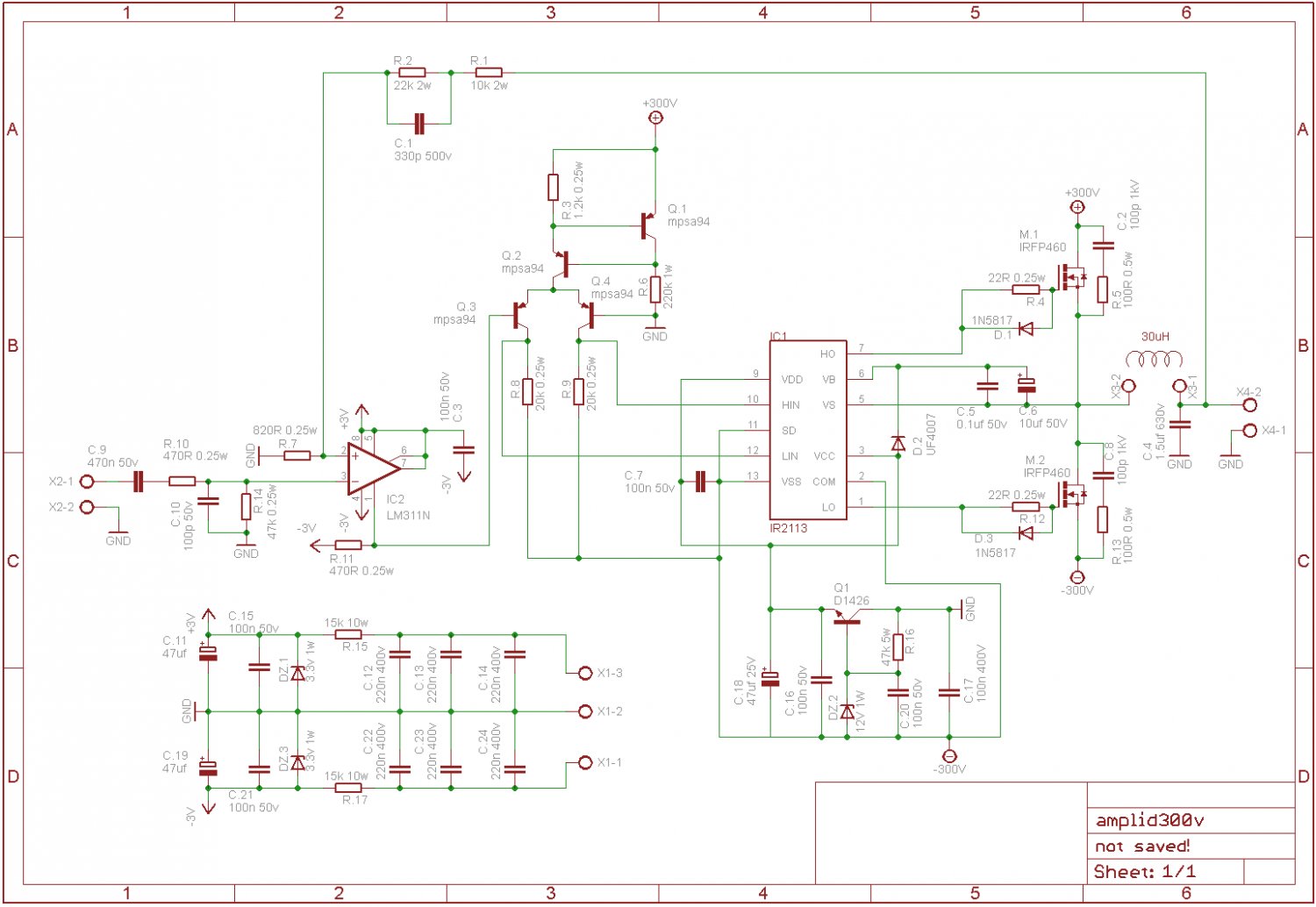

    вот откопал схемку еще одну интересную, с понедельника буду собирать
    кличи будут IRFB52N15D, питание +-55В
    вот просто интересно, пойдут ли ИРФП460 сюда, просто валяются дома 3 штуки.

    По умолчанию Re: D class для саба.
    irfp460 и 300вольт питания? это какая мощность получается
    никто не собирается сюда подавать эти 300В.
