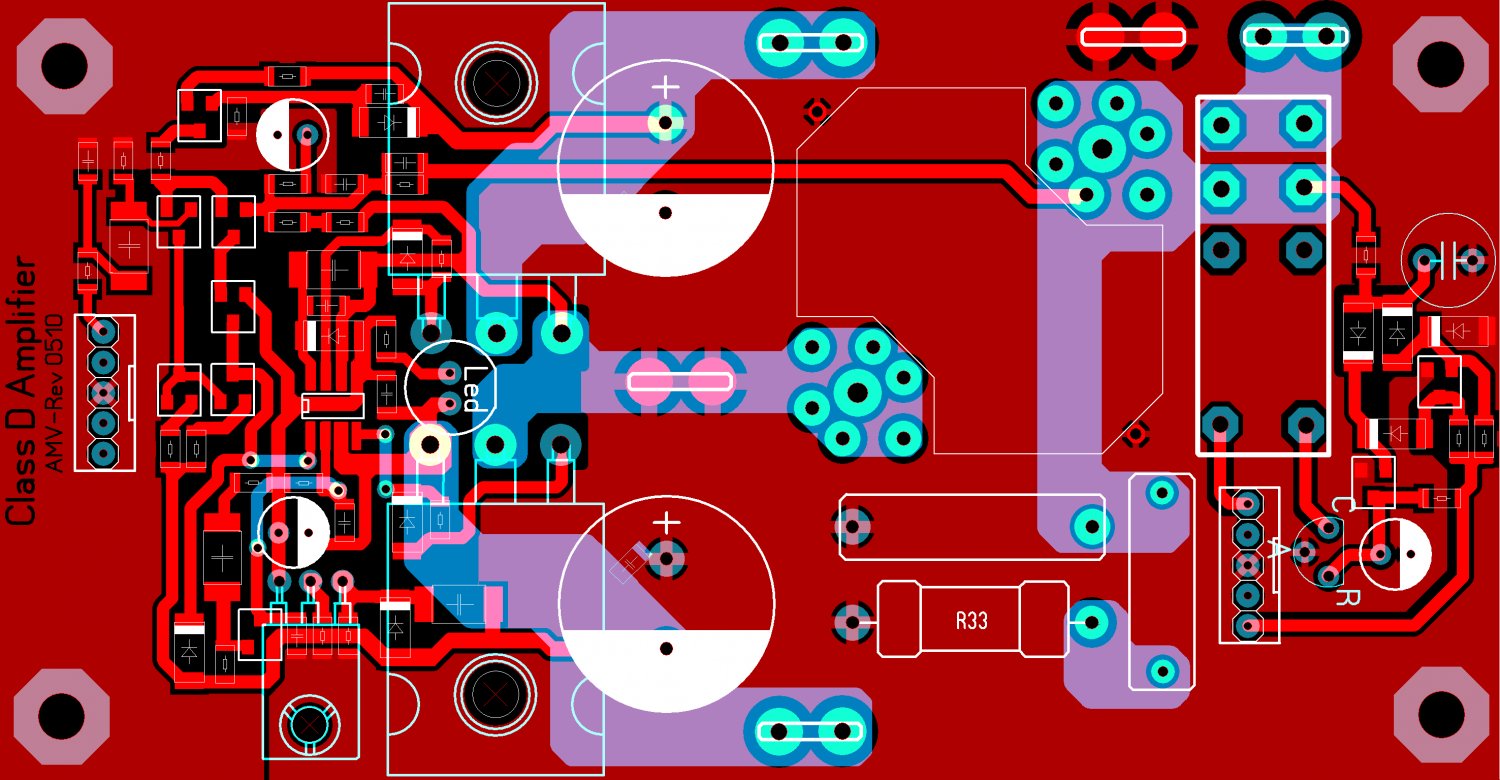

    По умолчанию Re: D class для саба.

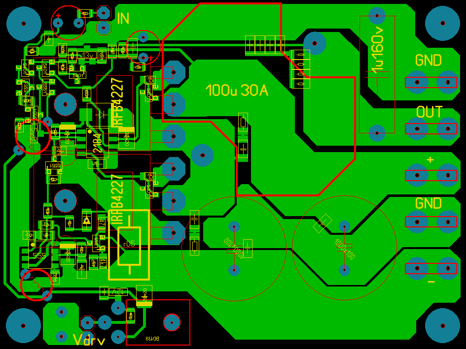

    Покритикуйте
  3. #8183
    12.05.2009
    Астрахань
    308
    LEDima, сделай верхний слой прозрачным и включи обе стороны, так будет понятнее остальным.

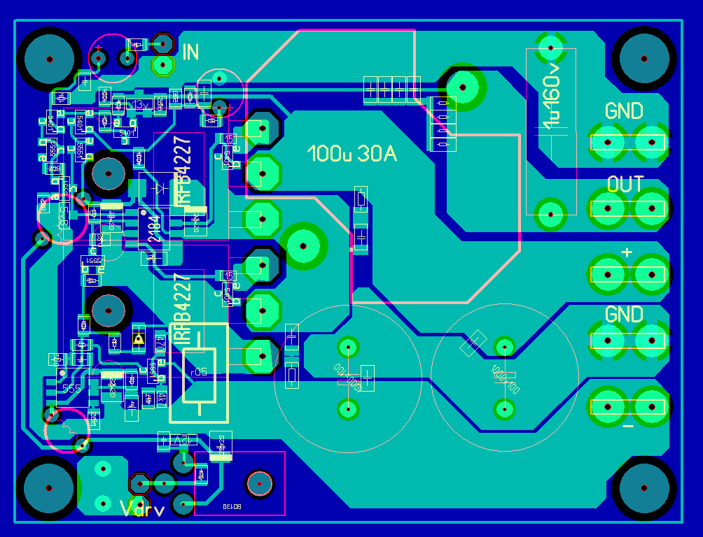

    вот так?
  6. #8186
    12.05.2009
    Астрахань
    308
    Цитата Сообщение от LEDima Посмотреть сообщение
    вот так?
    да так. И все таки "сигнальная земля" так и сидит на "силовой". Цепочку Цобеля лучше сделать рядом с выходными клеммами. И еще лучше выходной конденсатор LC фильтра с цепочкой Цобеля заземлять непосредственно на шине силовой "земли".IMHO

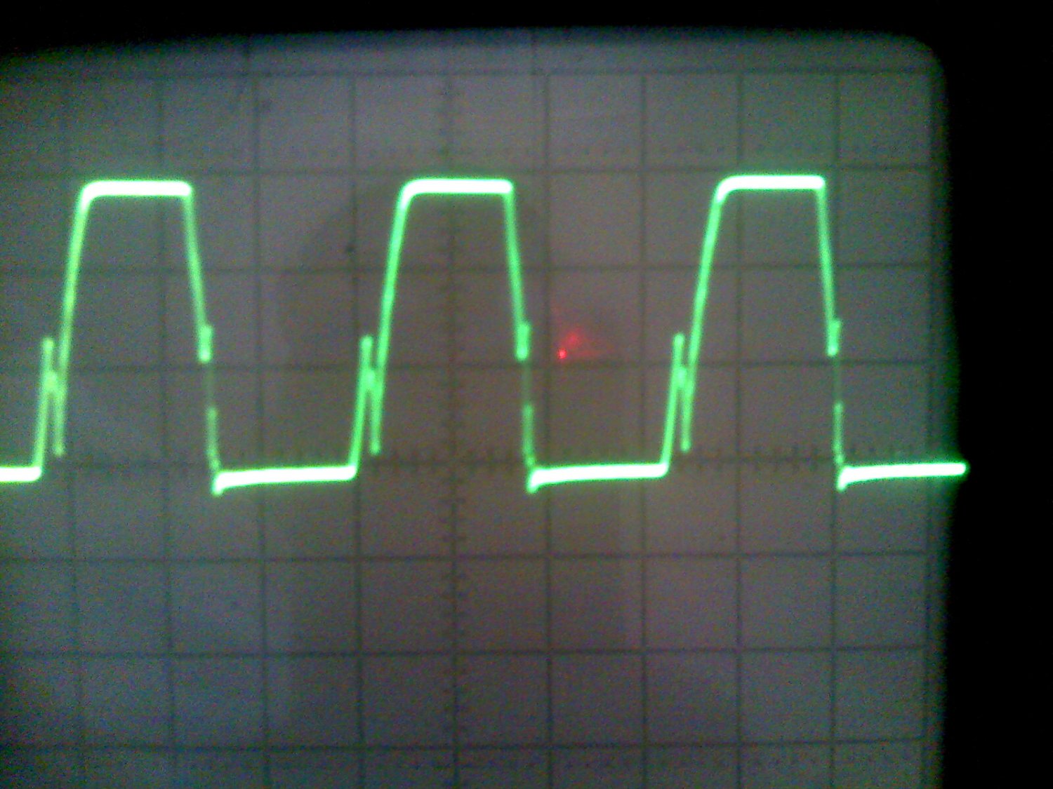

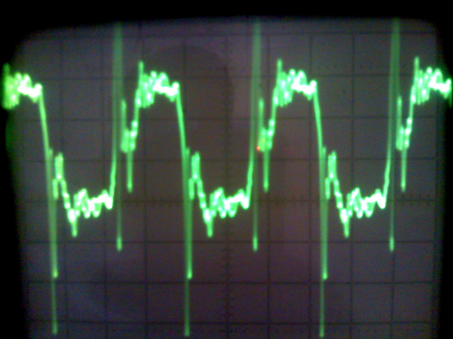

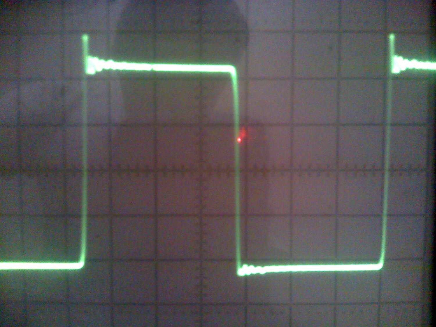

    здраствуйте вссем) после долгих мучений, всё заработала у меня эта схемка.. все ок но есть пару воросов кто сможет ответить?
    возможно ли замена TIP112 на TIP31C (думаю да, но так для проверки спросил)
    потянет ли эта схема тяжелые полевеки? например 250ые?
    и что для этого нужно??
    я так думаю поставить диоды на 1 ампер вместо 250мА (VD10, VD8)
    частота у меня вышла ~430kHz ключи пока 23n15d
    хочу 200-300Вт на 4 Ома
    ЗЫ и почему одной пары 31n20d мало для 700Вт на 2 Ома вроде тока хватает.. или лучше сделать запас двойной?
    хватит ли одной пары IRFB42N20DPBF для 650-700Вт на 2 Ома или всё таки нужно 52n15d?
    спс
    столкнулся вот с чем... очень греются полевики.. 23н15д.. частоту уменьшил до 200к..
    осцилом тыкал.. на нижнем ещё более менее. а вот на верхнем ппц.. что твориться. как исправить?? думаю именно из-за этого греются..

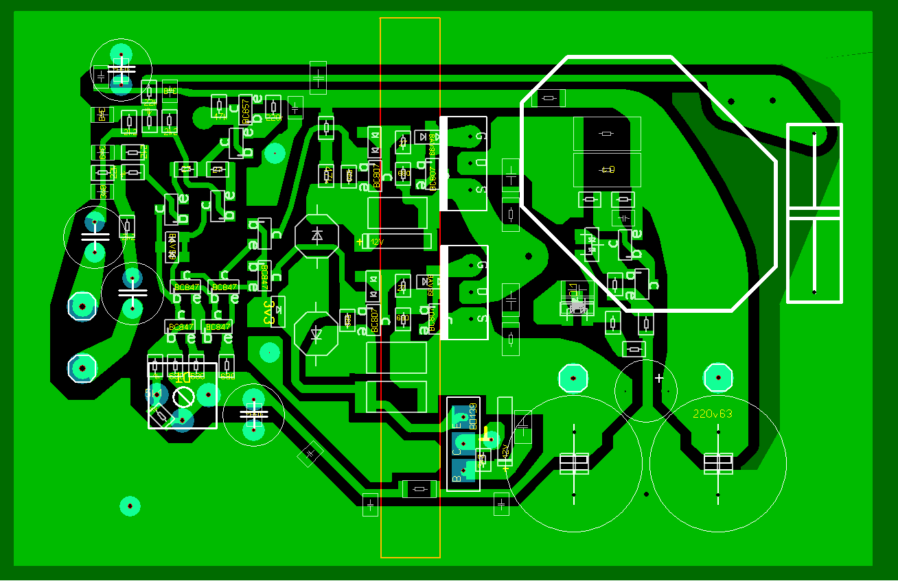

    Посмотрите кому не сложно,может чего упустил. Сейчас работаю над киловатным ИИП для него, на полную отдачу хочу запустить .
    Последний раз редактировалось Максим Владимирович; 12.06.2010 в 23:37.
  13. #8193
    06.05.2010
    80
    Красиво, платку на заводе будете делать?

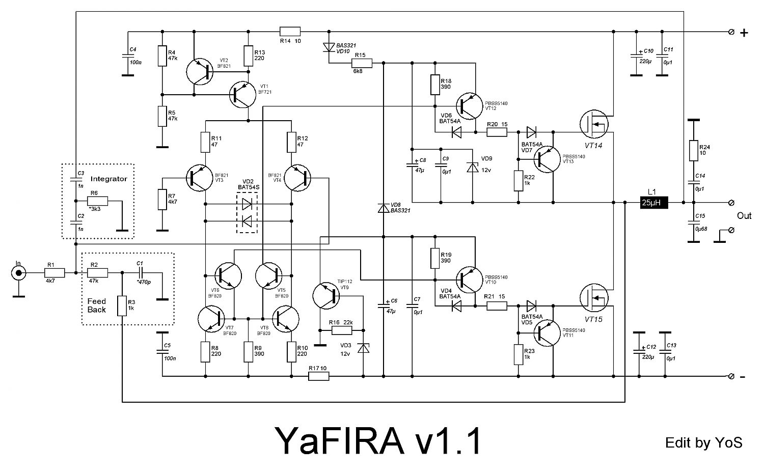

    что-то не могу разобраться никак.. с юсд... греетсе похлеще класса АБ((
    палик на таком же радике при 300Вт нагрузки почти холодный.. а юсд при хх греется ппц...(((
    А ты ток ХХ выставлял? В твоей схеме это R9. Выпаяй его и подключи подстроечник 1k с последовательно подключенным резистором 390Ом. Амперметр подключаешь по питанию и выставляешь 50мА.
    Нашел причину? очень похоже на высокий Trr диода питания верхнего плеча
  20. #8200
    27.02.2005
    село Самбек
    2,080
    1) Слой "земли" лучше более конкретно разделить на два полигона, один для малосигнальных цепей, другой для силовых, и соединить их в одном правильном месте.
    2) Наиболее правильная топология получается в "трёхмерном" варианте, когда всё малосигнальное на отдельной мелкой платке и она стыкуется с основной "силовой" платой на "широте/долготе" выхода.
    Всё имхо.
