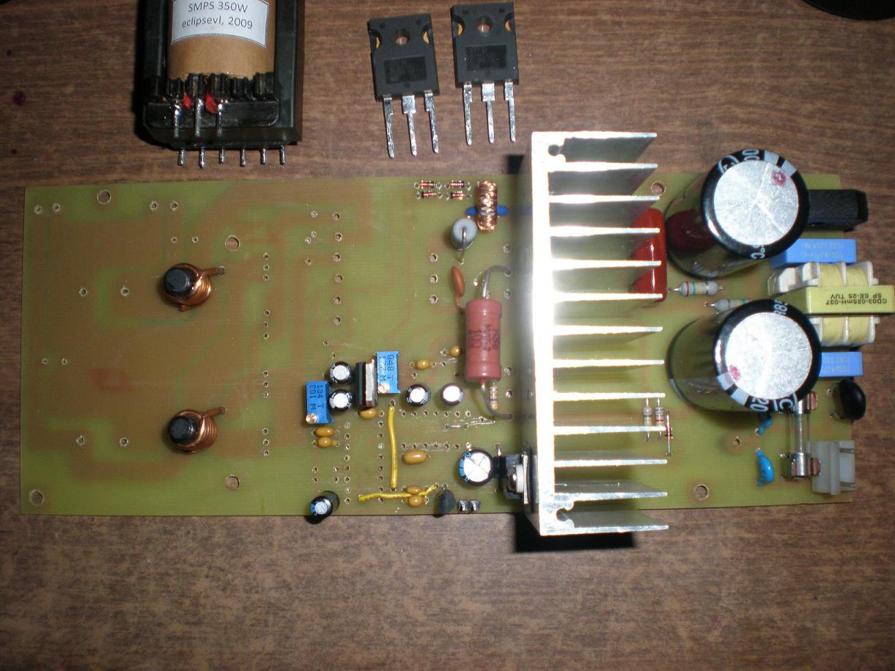

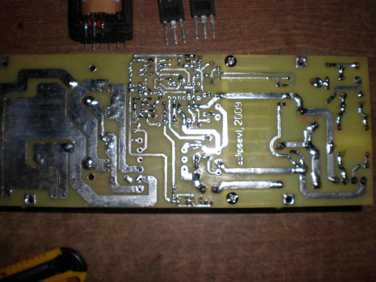

    По умолчанию Re: 500-700W Сетевой импульсник
    Сделал плату, напаял выпрямитель, софтстарт и обвязку ШИМ контроллера, вместо транзисторов - резистор на 100к для разряда кондеров. Покачто проверил Софтстарт, т.к. микрухи еще не приехали с Москвы. Напряжение для запуска микрух - 9.5В. По приезду микрух соберу шим и драйвер, а далее вопрос - трансформатор сразу не ставят, сначала тестируют на резисторе. Вопрос по этому "заменителю" обмотки трансформатора - какой ставить, номинал ?

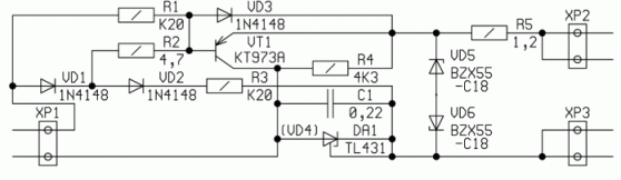

  21. #820
    18.10.2007
    Тольятти
    1,661
    Драйвер Мультика
    Модифицированный трансформаторный драйвер силовых ключей с отрицательным смещением на затворе управляемого транзистора.
    Создан на базе различных драйверов по результатам обсуждения в теме "Драйвера". Устранён недостаток предыдущего драйвера, заключающийся в превышении допустимой величины обратного напряжения на переходе база-эмиттер биполярного транзистора при включении. Уменьшено количество деталей, при улучшении характеристик выключения транзисторов. Резистор 1 Ом вынесен к затвору после стабилитронов, что при выгорании силовых ключей приводит к сгоранию только этого резистора и сохранению остальной части схемы.
    Вместо DA1 (TL431) может быть установлен стабилитрон (VD4).
    P.S. В отличие от предыдущего драйвера, этот не чувствителен к ёмкости диодов VD1 и VD3.
    Вместо 1N4148, были опробованы диоды SF14 и 1N5819 (VD1, VD3).
    Картинка стала чуть-чуть лучше.
    Оригинал статьи ЗДЕСЬ
    Схема:
