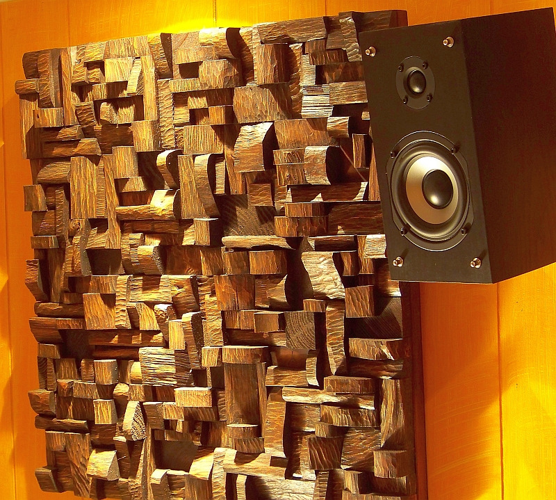

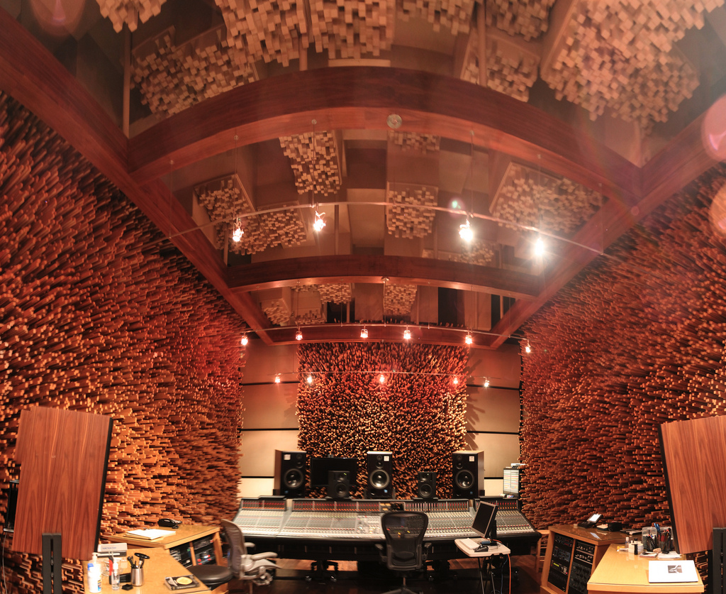

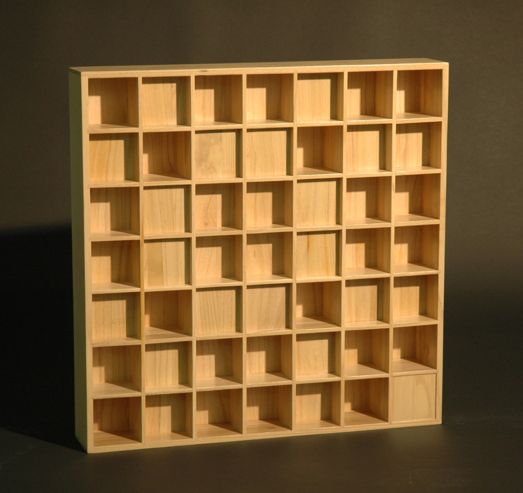

    Такое покрытие было бы актуальным для диффузоров Шрёдеров и др. рассеивателей, и уже в третью очередь - для АС.
    Точно??? По мне так не совсем актуально.

    На первой картинке - чисто студийный взляд на проблему, т.е. тотально глушить всё, даже рассеивателями. Такое обилие неструганных тонких палок - больше работает как поглотитель, особенно на 4000 ...20000, которые из этих ВЧ-ловушек уже не "вылетят" обратно.
    На второй - просто арт-дизайн. Учитывая конструкцию прилагаемых АС и их расположение.
    На третьей - годнота, надо пробовать!

    Гриш и на первой в студии это будет работать без всякой отделки натуральным шпоном,на второй хрен с ним артом, но частично тоже будет работать,ну а по третьей вообще можно напилить из той же фанеры шлифованной без всякой отделки шпоном (для АС хоть внешний вид и не на "первом месте", НО приятно же для глаз шпон и рояльный лак.

    Шпон на ДШ не особо нужен. А вот гладкая отражающая поверхность - нужна.

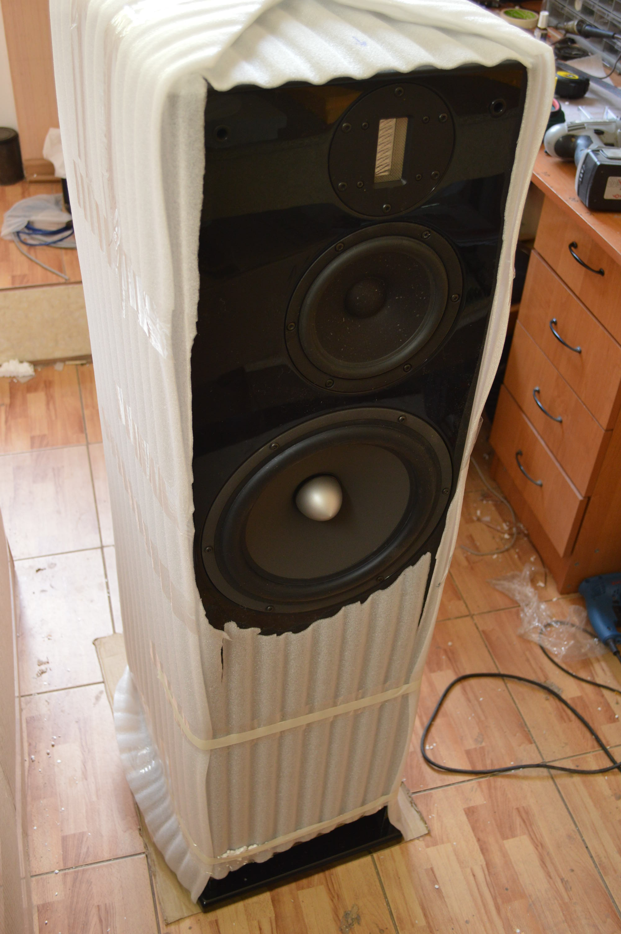

    С десяткой играет более масштабно и ниже по спектру, примерно от 30 Гц. В остальном изменений нет, т.к. выше все такое же как и с 8" НЧ головкой.
    На очереди аналогичная АС , но с GRT145 ( новым ленточником Малиновского ) на ВЧ, в стадии сборки...

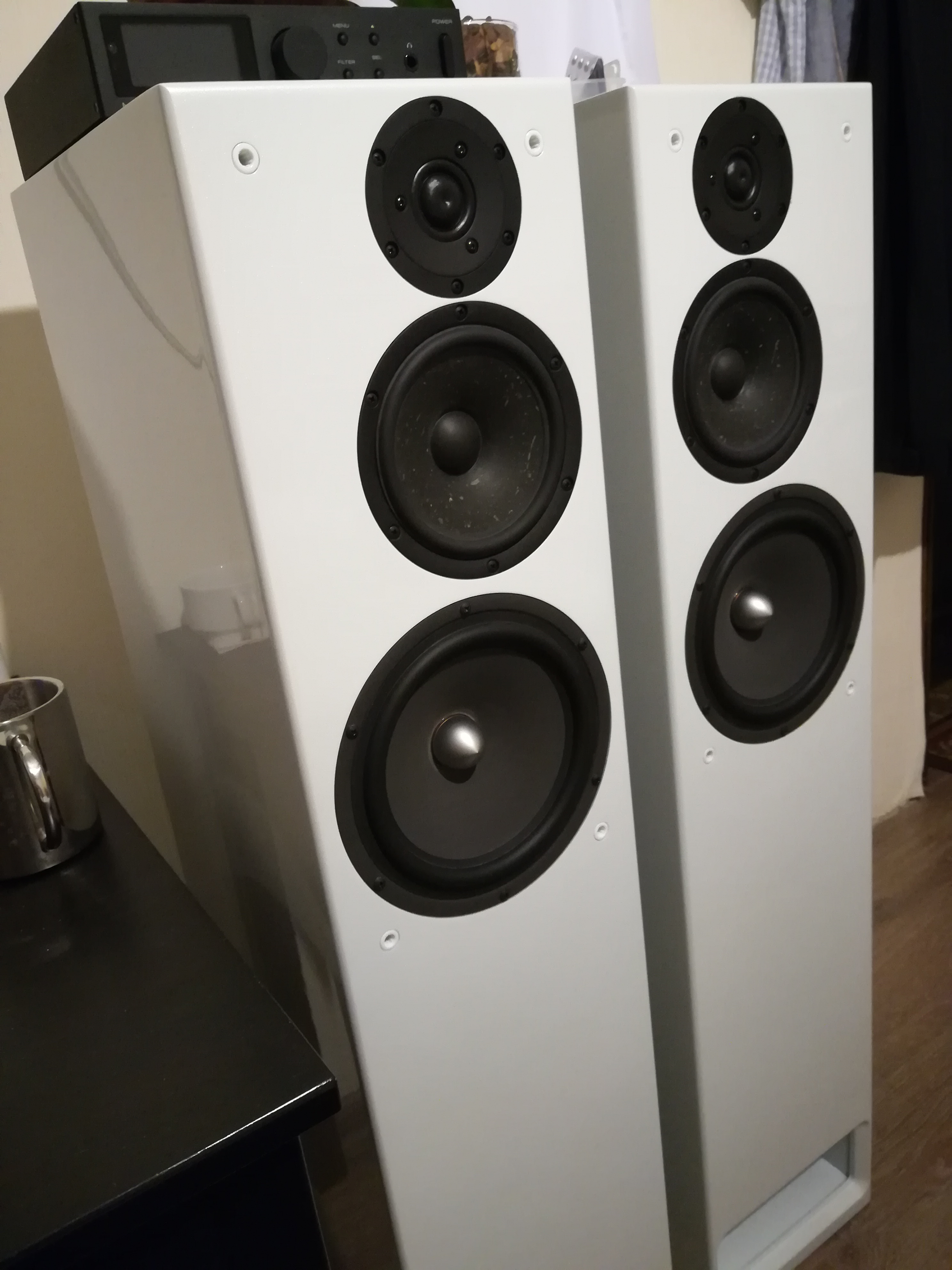

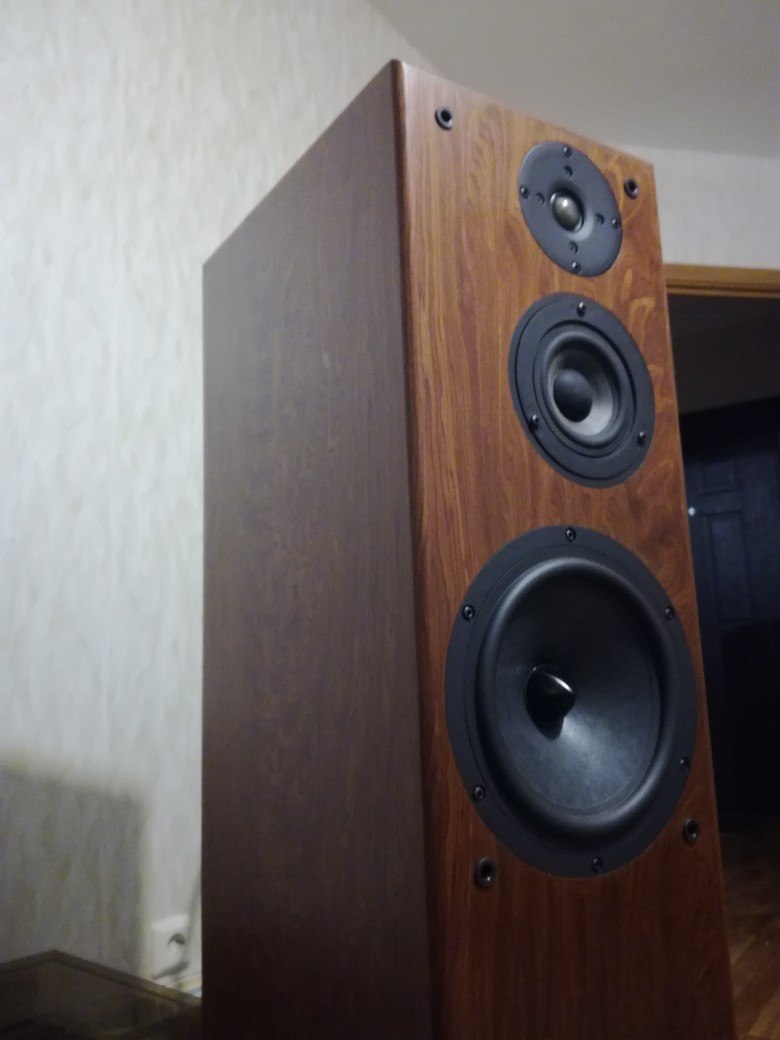

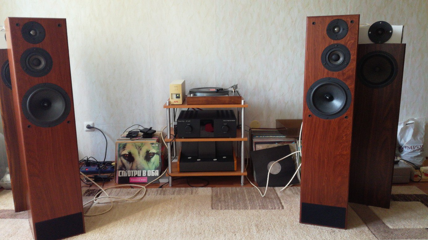

    Приехали колонки, начал слушать. Тесты на воспроизведение женского вокала, виолончели, симфонического оркестра уже пройдены.
    Продолжаем...
    Алексею спасибо!
    Очень порадовали диски, созданные Олегом Profetmaster - есть композиции с замечательной стереофонией, есть композиции, полные эмоций. Раньше просто не слушал эти диски. теперь было особенно интересно.
    Басовик в АС стоит Dayton RS-225 8-и омный, с бумажным диффузором.
    СЧ - SkanSpeak 13M-8646-00
    ВЧ - Scan-Speak D2608/913000 (является современным аналогом широко известной ВЧ-головки Peerless P810921)
    Хочется сказать пару слов об этой пищалке - за эти деньги она великолепна. по моему предварительному мнению, наступает на пятки Скану9700 и существенно лучше СИС1149. Слышал все эти динамики, а 9700 слушаю и сейчас в составе другой АС, про которую напишу попозже. Всячески рекомендую этот бывший Пирлесс.

    Анатолий Тимофеев, как вам сканы 13M_8640-00 по звуку??
  13. #813
    13,071
    По умолчанию Re: Отзывы об акустике Алекс.К
    Судя по топовым АС Вильсон, Сонус Фабер и т.п. - потенциал сканов очень высок.
    Думаю, качество системы сейчас больше зависит от источника, усилителя и проводов.
    И в определенной степени от комнаты, её акустики.
    Мне нравится ковер на полу, и что АС стоят подальше от стен.
    Но сама стена... допустим, если бы она была сплошь в книжных полках, было бы супер.

    Да, Игорь, стену эту слышно, буду что то делать с этим.
    Сканы 8646—00 мне очень нравятся, чисто, музыкально, естественные тембра и низкие искажения.
    Кабели на АС буду менять, чтобы успокоиться)))
    межблочники хорошие, XLO REFERENCE,
    ---------- Сообщение добавлено 12:17 ---------- Предыдущее сообщение было 12:15 ----------
    Играет в целом кайфово, в принципе зуда что то менять нет.
    Супруга сказала— как в концертном зале.))
  15. #815
    13,071
    Поэкспериментируй сперва.
    Сооруди из каких-нибудь штакетин, деревянных плинтусов, и т.п. временную конструкцию, на которую можно подвесить, подцепить нечто, типа шторы, ковра, каких-то рассеивателей... Картонки разные попробуй повесить.
    Чтобы стену не ковырять раньше времени.

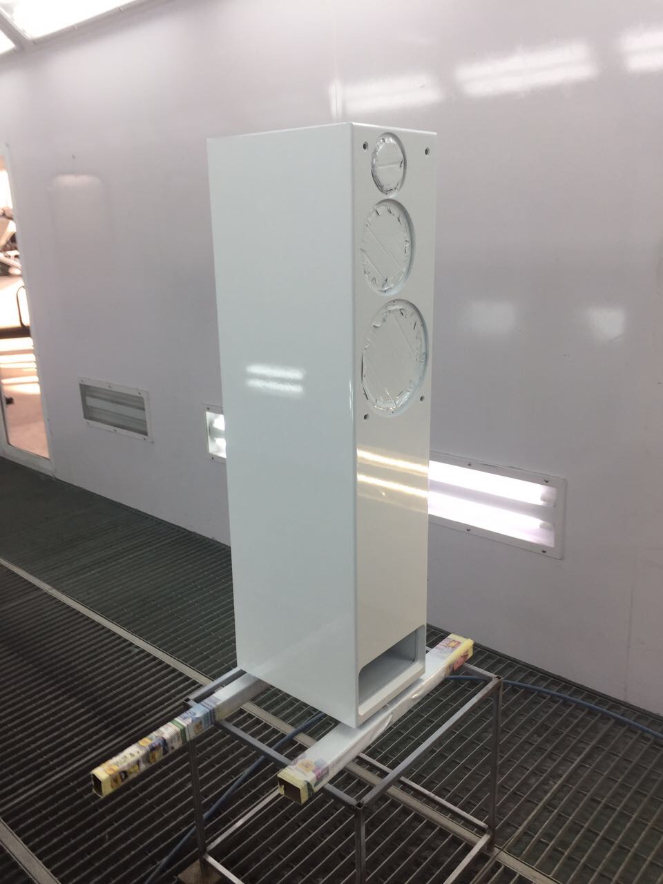

    Наконец могу представить и свои ) Нажмите на изображение для увеличения.

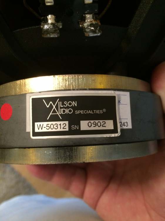

    Насчет средников не знаю, но вообще Сканспик они используют, и давно.
    Фото из Вильсона внизу, а в девичестве он был ScanSpeak 26W/4534. Хотя информация не проверенная, из сети.
    И на второй фотке нетрудно узнать происхождение средника.
