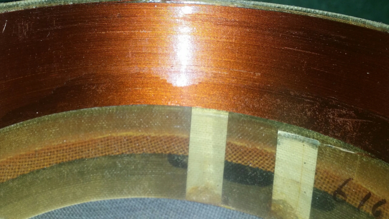

    Доброго времени! Разобрал. Что думаете?)
    100% не мотаный и не палёный.
    Импеданс - 8 ом.
    ---------- Сообщение добавлено 22.27 ---------- Предыдущее сообщение было 22.24 ----------
    Значит просто работал много, но на не больших мощностях - проводки это по сути расходники, если качественно заменить то лет на 5 их хватит в режиме клуба 3/7

    Ок! Спасибо! Хорошая новость) кроме того что 8ом(сам только что измерил, 8ом). Просто второй на 4ом. А вместе их, хоть и в разных корпусах, наверное не хорошо использовать...

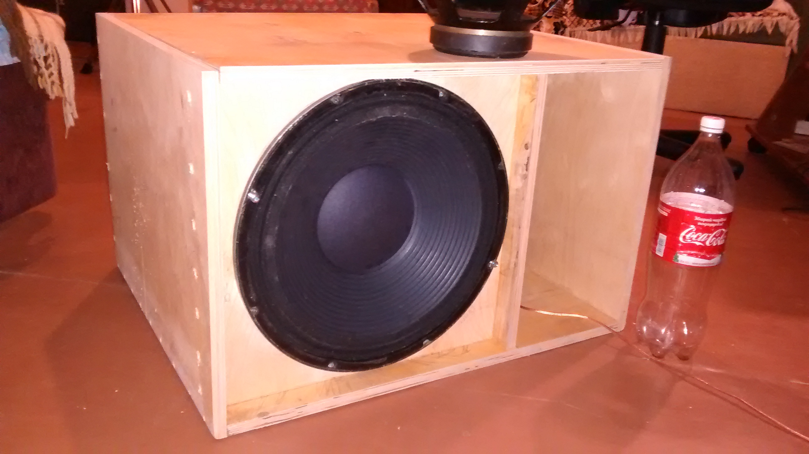

    15", полностью по чертежам из первого поста.
    Максим, безграничное СПАСИБО!
    ну как после доделки корпуса? как валит в чем отличия от фи?
