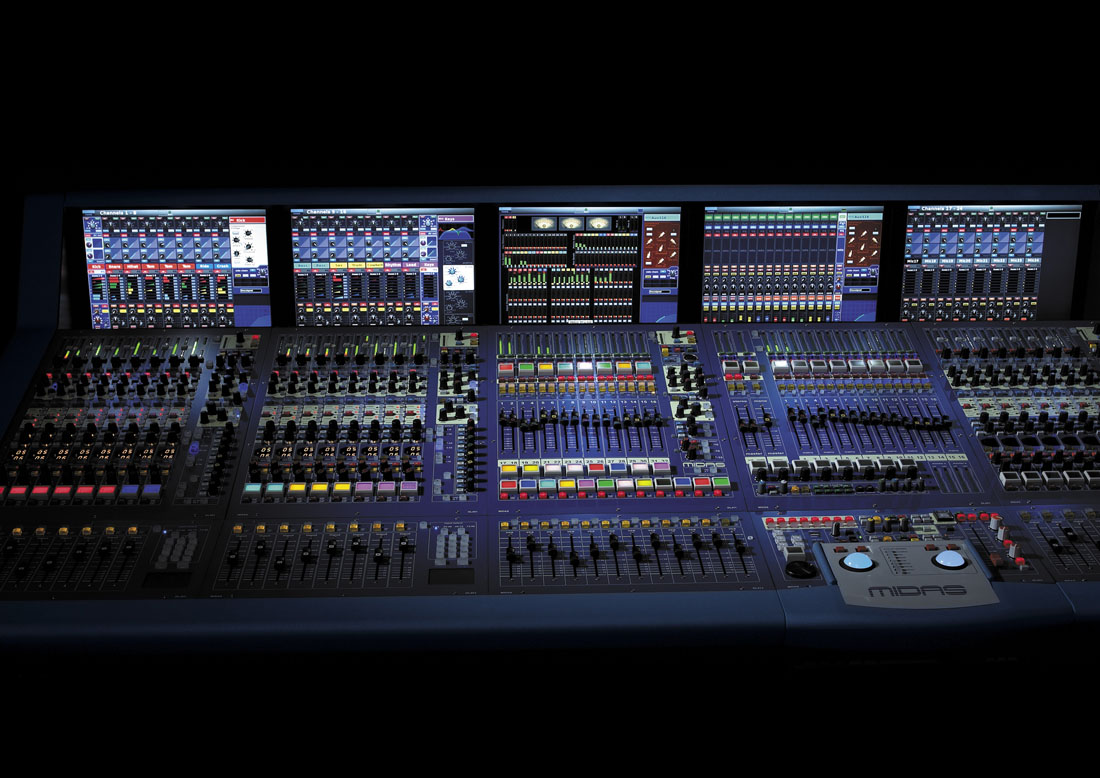

    Вот это пультик
    ONtOSbox

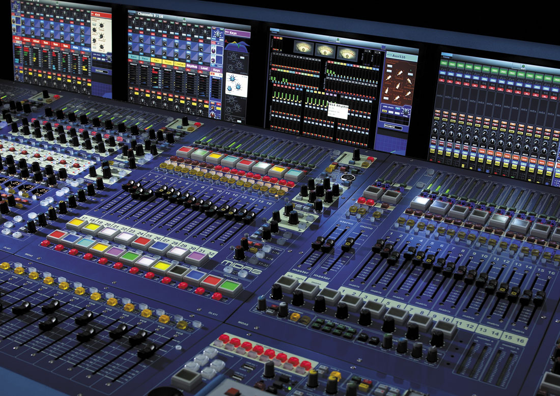

    Он же, но только крупнее:

    боюсь, до наших мухосрансков такое не скоро доберется, и на стационары можно смело ставить старые душевные SC8000. а прокатчики пускай ищут лишние 120000$.

    Сейчас уже можно встретить цифровые (live) консоли типа на 32 канала с цифровым мультикором (вынесенные преампы с АЦП - весчь! )

    Да, насчет цифры, попробовали Yamaha v90 - супер, на выезды незаменимая штука!
    Добавлено через 1 минуту
    Цитата Сообщение от Alex_Zhuravlyov Посмотреть сообщение
    Вот это пультик
    Ах--- - -- - -- ть!!!! Туды наверно фсе впыхнули
