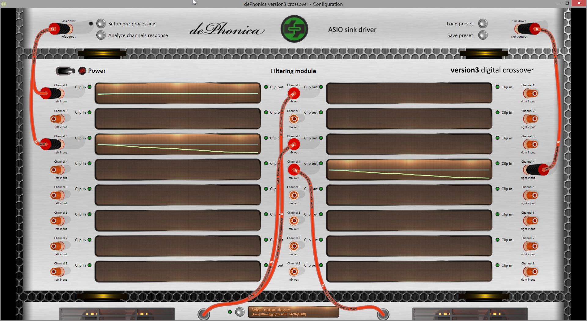

    Цитата Сообщение от Карта Посмотреть сообщение
    Повторил, понял причину - для левого и правого каналов генерируются два разных коротких образца белого шума. И так, как они короткие, не происходит достаточного усреднения сигнала и появляется разница. Думаю, как лучше пофиксить.
    ---------- Сообщение добавлено 20.08 ---------- Предыдущее сообщение было 19.44 ----------
    Исправил - теперь для каждого канала делается и усредняется 20 замеров. Графики стали как в учебнике.
