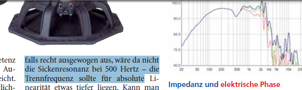

    блин, не копируется текст. про сикенрезонанц под 500 гц
    это про что и откуда дайте ссылку почитаем там откуда не копируется

    вот это Нажмите на изображение для увеличения.
ID:	109563. такая штука - явный косяк.

    там тоже этот сикен есть, чуть ли не у всех. клангтонские измерения подтверждают, что это не условия измерения. резонанс подвеса или чё это. придется набрать, когда поем, если никто не знает немецкого))
    з.ы. там вроде нет ничего о причине . просто сикенрезонанц и мысль о частоте кроссовера.
    ззы: гугл побежден яндехом: "sicken vt тех. завальцовывать (края металлического листа)"
    ---------- Добавлено в 02:57 ---------- Предыдущее сообщение в 01:51 ----------
    полагаю, уместно толковать как резонанс подвеса. соответственно, вместо "резонанс подвеса" уместно одно звучное слово "сикенрезонанц"

    У Файталов этот "сикенрезонанс" наблюдается у всех моделей в районе 330-350 Гц. Похоже особенность конструктива. Причем у неодимовых динамиков он сильнее чем у феритовых.
    ---------- Добавлено в 08:46 ---------- Предыдущее сообщение в 08:22 ----------
    А на картинках из журнала резонанс на 450 Гц. От оформления он что ли зависит?

    Ну так это оно и есть, из-за проклятого конструктивна многие диффузоры гнутся. (картинки по ссылке двигаются - красиво).
    Наверное, за это-то и любят динамики с нерезиновыми подвесами, они "поют" и звук "незажатый" .
    Это резонанс от волн "препендикулярных поверхности мембраны", он, в отличие от высокочастотных пиков от резонанса колебаний распространения звуковой волны в материале диффузора "вдоль поверхности мембраны", не так заметно выражен на АЧХ, и потому о нем (кроме как при анализе импедансной кривой - "окончание поршневого режима") обычно и не вспоминают.
    Зависит от жескости и массы конкретной мембраны, ее материала и профилирования по толщине - эти факторы определяет как волна распространаяется по мембране. От жесткости, материала и массы подвеса зависит как она отражается на стыке диффузор-подвес, а от потерь в подвесе - как такие колебания развиваются (гасятся).
    Нехорошие резиновые подвесы могут гасить такой резонанс, делая его низкодобротным.

    давайте отделять козлищ от плевел. речь была о сикене, а не о брейкапных модах конуса. отвлечемся и от резиновых полушлангов..
    у разных про нч динов с тканевопропитанным подвесом в обычном ценовом диапазоне резонанс подвеса (далее сикен, словообразование аналогично "баффлу" в значении "баффлстеп") может как наблюдаться в достаточно гнусных формах с видимостью аж на импедансе, так и быть практически незаметным. из публично опубликованных прецедентов борьбы производителя с сикеном - АЕ с их общеизвестными тд-15. в большинстве же случаев отношение изготовителя к явлению элементарно наплевательское.
    как и к диффузорным ломкам, собственно. вполне можно найти у одного производителя модели как с культурной до верхнего спада ачхой, так и с 10дБильными пиками. корреляция со стоимостью при этом вполне отсутствует. кто хочет - может делать выводы о специальной, вдумчивой и тщательной разной настройке брейкапных мод с некоей полезной целью..

    Судя по всему речь идёт о резонансе возникающем в месте сопряжения диффузора и пылезащитного колпачка, а так же ,свою лепту вносит катушка. (эти резонансы ещё называют "радиальными" или "осевыми",хотя чёткой трактовки так и не нашёл)!

    "сикен" - это просто место, где проявляется ломка диффузора - у края (посмотрте еще на анимированые картинки по ссылке). Если начнет резонировать сам гофр - это уже свет тушить и воду сливать. Все что может "сикен"-гофр (и то, эффективно только резиновый) - это немного задемпфировать такой резонанс. Потому это все и неотделимо от темы.
    А под "break-up" куда чаще подразумевают несколько другие резонансы, когда продольная звуковая волна отражается от гофра. Скорость звука повыше будет, потому и проявлется такое на ВЧ. Поскольку зависит от скорости звука, и появились известные приколы с материалами диффузоров - от дерева вдоль волокон до бериллия - там скорость звука повыше и эти частоты отдалены в ВЧ.
    Кстати, никто не отменяет расщепление пиков от таких брекаповских резонансов тем самым первым поперечным резонансом. Потому многие "брекаповские" пики и показывают дублетную структуру с расщеплением как раз на расстояние равное частоте "сикенрезонанца" (конечно +/- - все там несколько сложнее).
    А кто спорит, найти можно много чего, только того факта, что диффузор гнется, начиная с частоты которая индицируется "сикенрезонанцем" это никак не изменит. А свести дин (да еще в 4-х (!!) полосной АС) про том, что у дина полдиффузора ходит непонятно в какой фазе - это задача посложнее чем присобачить второй полосой дудку к такому дину, чтоб "играло хорошо".
    Это все понятное дело в контексте ветки. Если на чувствительность наплевать, можно сделать диффузор и достаточно жестким, чтоб ломка ни на что не влияла. Толька это как-то противоречит требованиям высокой чувствительности и огромных диффузоров.
    А сделать так, чтоб пик на импедансе не сильно наблюдался - это несколько другая задача.
    Кстати, я вполне допускаю, что и само явление можно побороть: например подбором параметров гофра вполне можно добиться ситуации когда 1/2 поперечной волны диффузора отражается от него в противофазе, а еще 1/2 благополучно доходит до рамы и отражается на практически той-же частоте уже синфазно, этакий аналог "просветленного" покрытия линз применительно к диффузорам/гофрам. Только вот реализовать этом можно, имхо, только при достаточно жестком гофре, когда говорить о НЧ уже не получится. Какое тут НЧ когда гофр еле гнется..
    А приментиельно к теме, я пытаюсь сказать не столько то, что "сикенрезонанц" - это плохо, сколько то, что если его видно - то жесткость диффузора достаточна только для проф озвучки с высокой отдачей. Что творится в реальной АС, где стоячие волны и давление могут "ломать" дифф как им нравится, как сводить потом такой дин с другими полосами (в контескте ветки - ровненько) - все это вещи уже, скажем так, малопредсказуемые (зато "экспериментировать" можно...).

    о резонансе подвеса. в сообщениях АЕ внятным русским английским было.
    фильтром править сикен ( да, изобретением термина неподдельно горжусь! абыдно будет, если наш с яндексом переводческий труд окажется ошибочным ) не надо (ватерфол тож поправицца, он там весьма характерный ), тупо брать дин с более приличным подвесом.
    диффузорные ломки повыше по частоте.

    фильтром править сикен ( да, изобретением термина неподдельно горжусь!) не надо (ватерфол тож поправицца ), тупо брать дин с более приличным подвесом.
    Мидбас ,и использовать по назначению отрезать на 250-300гц и нет никакого резонанса!

    Про то, что у подвеса может быть свой резонанс - говорить излишне. Но то, что обозвано "сикенрезонанцем" - это банальный резонанс диффузора, наблюдаемый, конечно-же, возле подвеса, и вызываемый, конечно-же, механическими условиями в месте прикрепления подвеса.
    ..диффузорные ломки повыше по частоте.
    Конечно. То, что называют "диффузорными ломками" вызывается продольными колебаниями и расположено выше по частоте. И не далее как в прошлом посте (как и в предыдущих) я это оговаривал особо.
