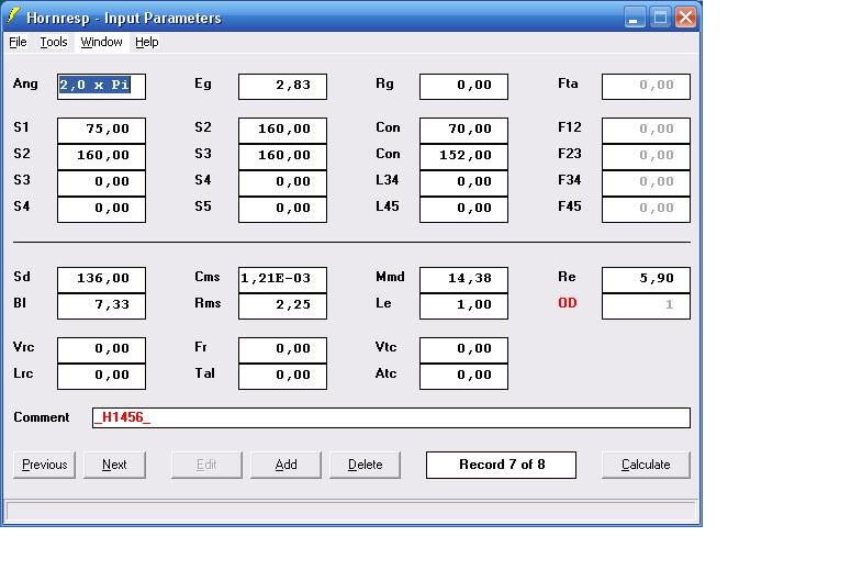

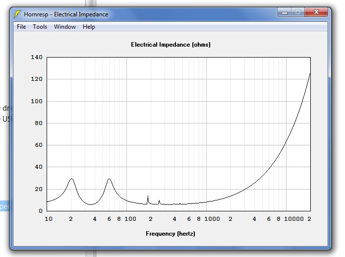

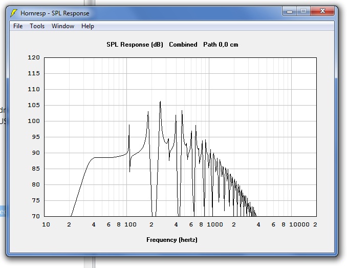

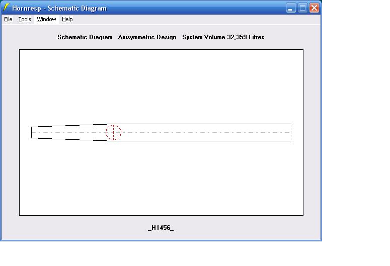

    Уважаемые коллеги!
    Прошу совета, хочу попробовать Оптиму СЕ с низкочастотником Н1456 в лабиринте. Сечение канала 9,67*15,5 см, длина канала 2,34 м - 78см/156см. Имеет ли право на жизнь такой проект? Заранне благодарен за советы.. В хонрреспе получились такие картинки:

    Aleks16, ну так рекомендуют же анализировать все параметры вычисляемые программой, ГВЗ, смещение диффузора (мощность надо ввести), сопротивление выходное усилителя может быть не ноль Ом, надо добавить, а так же сопротивление катушки ФНЧ, да и кабеля тоже. А самое интересное - динамик уже есть и TS измерены или по справочным данным (и, кстати, выкладывай - интересно).

    Забыл титульный лист Выкладываю даные, по которым получились выложенные картинки.Нажмите на изображение для увеличения.

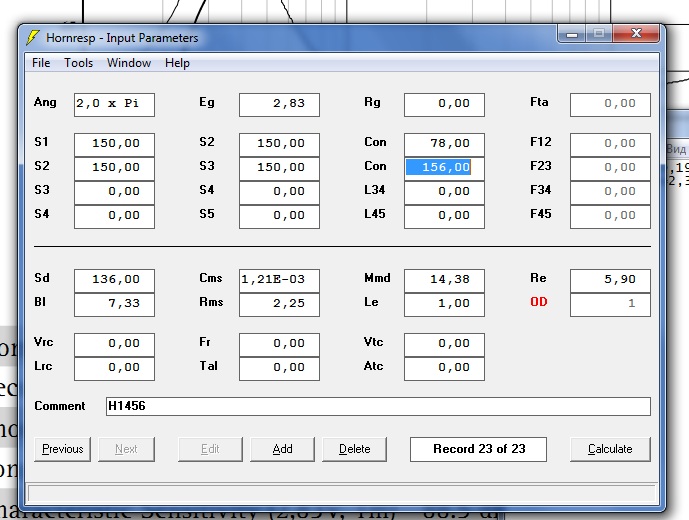

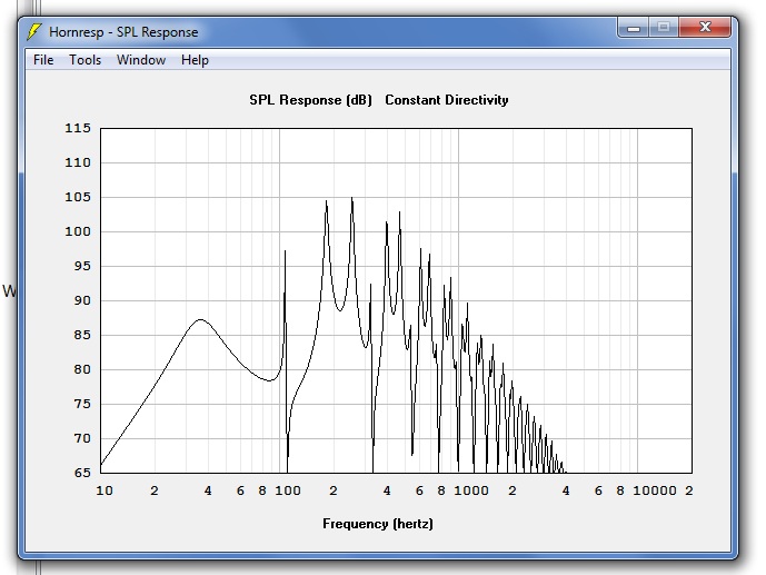

    Aleks16,
    это 6.5 а вы тащите его туда куда ненужно
    в атаче примерно нормальные параметры для лабиринта
    в вашем случае.
    он не может то что вы хотите.
    variator,*
    к тому же в ваших расчетах ошибка
    s1 указан 75см вместо 150 отсюда и разница.
    в вашем случае.он не может то что вы хотите.
    Т.е. тащил сильно вниз? Честно говоря, я не имею достаточного опыта ни с расчётами, ни с изготовлением акустики, больше так, для души. Ну и хочется сделать то, что более-менее играть будет В ваших расчётах я вижу, что уменьшили сечение канала и его общую длину... Попробовал в Хорнреспе, с виду, да , всё красивее... Спасибо большое за подсказку! Попробую прикинуть корпус.
