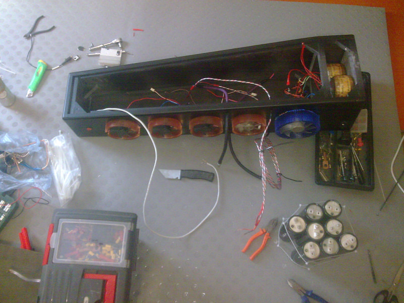

    мой зверище!

    И как гудит?
  10. #809
    Аватар для PMCF

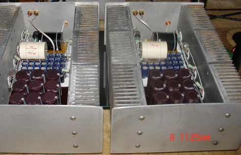

    Ранее я слушал Зен9 на латеральниках 2SK1058 (подобранные тройки в качестве Т2 и Т3), ток покоя 3,8А. Сейчас сделал на 2SK1529, тоже подобранные тройки, добавил истоковые резисторы по 0,1 Ом, ток покоя 4,8А. Последний вариант звучит чуть более "авторитетно" и дает более точную артикуляцию баса на некоторых записях (акустика PMC EB1i, модуль импеданса 3,8 Ом). Прилагаю схему по факту исполнения. Конденсаторы С6 и С7 могут быть уменьшены до 30 ... 50 мкф. Выходное сопротивление данного варианта 0,48 Ом (предыдущего 0,85 Ом). В блоке питания (выполнены в виде внешних блоков) на каждый канал транс габаритной мощностью 1000 Вт, мост на 40А диодах Шоттки, электролиты в общем 170 000 мкф (50 000 во внешнем и 120 000 в основном блоке).
    Ну и "Зверь" получился, 250вт - печка!
    Андрей Константинович

    По умолчанию Re: High-End для начинающих - Zen V9 ?
    И как гудит?
    тестово отдельно подключал гула не было..

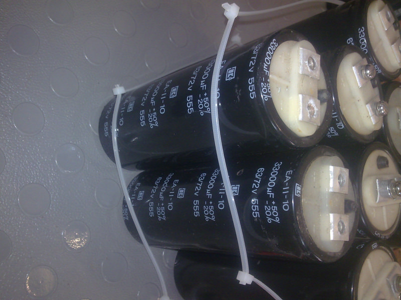

    Вопрос: У меня конденсаторы 8шт по 33000мкф, как их лучше подключить через резистор в каждое плечо 25в, 1+R+3 или 2+R+2 или 3+R+1? то есть где емкость должна быть больше со стороны усилителя или БП?
    Либо вообще убавить такую емкость?
    Посоветуйте какой токоограничивающий элемент поставить в сетевую обмотку транса? иначе скачет тока будет не хилым...
    Последний раз редактировалось LexaryStyle; 08.06.2010 в 12:00.

    Если диоды на 20-30А номинального тока, кратковременные токи они держат до 300А, так что скачки тока могут только вышибать автомат на электрощитке. 16А автоматического выключателя известного производителя вполне достаточно.
    Пасс ставит термисторы.
    vk.com/club44545118
  15. #814
    36,609

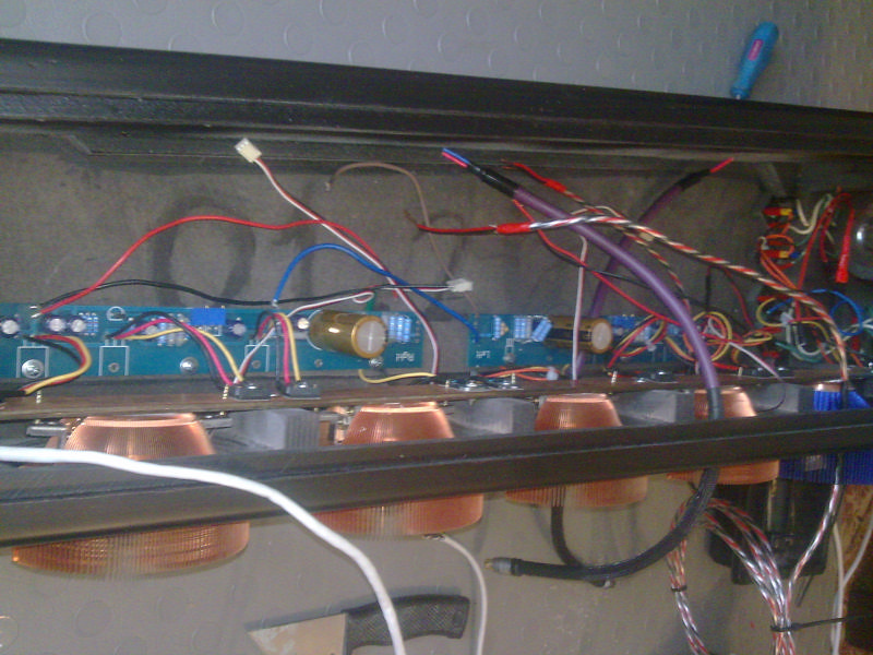

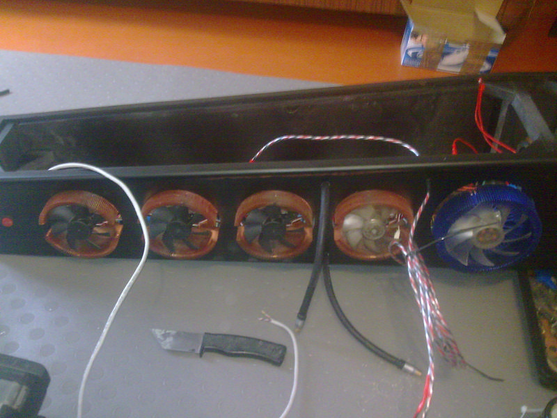

    Столько вентиляторов. и не гудит?! Не верю.
    Как обычно - NTC или резистор с закорачивающей его релюшкой.

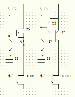

    Решил посмотреть схему Zen_9 First Watt F3 (тот вариант, который MAXIM_A выкладывал), и сопоставить в тем, что я услышал. Сложные чувства возникли. Во-первых, при входной емкости Q1 800 … 1000 пФ резисторы ООС R1 иR2 нужно уменьшить хотя бы на порядок где-нибудь до 1 и 5.1 кОм, иначе хорошее разрешении на ВЧ получить не удастся. Резисторы должны быть качественные, желательно резистор R2 составить из четырех-пяти последовательно соединенных резисторов, идентичных R1. Выходному ОУ преда под такое входное сопротивление желательно помочь, усилив выход с помощью ЭП с током покоя не менее 10 мА.
    Во-вторых, использование в качестве каскода полевого транзистора IRFD240 – крайне спорная идея. Если схему раскачивать на полную мощность, то этот IRF выходит на нелинейный участок ВАХ. Это значит, что напряжение на истоке будет гулять, и доля второй гармоники в этом напряжении будет очень велика – десятки %. А LU1014 тоже очень не любит изменений напряжений на стоке из-за выраженного эффекта модуляции канала. Из-за этого искажения, которые были квадратичные на истоке Q2, будучи приведенные к входу, превратятся в искажения четвертой степени со всеми вытекающими.
    Поэтому каскод на Q2 нужно заменить каскадом со следящей местной ООС, на полевике, как внизу, а еще лучше – по той же схеме, но на биполярах на двойке или даже тройке Дарлингтона (второй вариант). Ожидается, что биполяры прозвучат лучше здесь.
    Это пока комментарий по нижней части схемы.

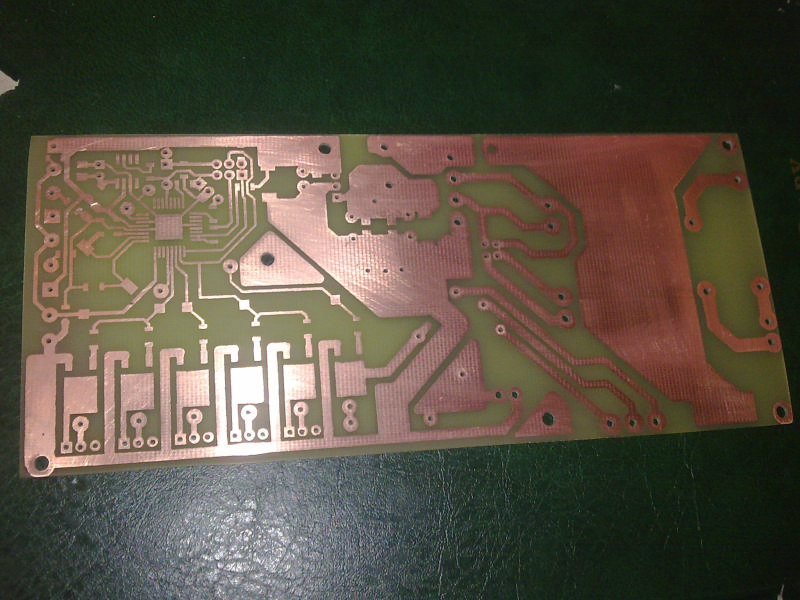

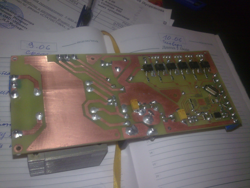

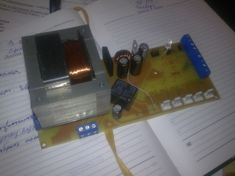

    проверял без вентиляторов. Для уменьшения шума и защиты доделываю 3канальный контроллер температуры и управления усем.
    Насчет R1 и R2 полностью с Вами согласен, при возможности их нужно снижать, в схеме из поста #810 я снизил до 6к8 и 25к2, это при наличии преда из
    https://forum.vegalab.ru/showthread....в-и-Фолловеров
    с током покоя 160мА и Rвых=270 Ом.
    Есть желание вообще избавиться от входного резистора на затворе полевика, для этого как вариант можно перейти на токовую обратную связь как предложено в
    https://forum.vegalab.ru/showthread....-с-низким-Rвых
    С токовой обратной связью схема становится очень быстрой, оставаясь все еще малокаскадной.
    Нужно только иметь в виду, что конечный результат (качество звука) зачастую не коррелирует ни с Кг, ни с полосой, единственно всегда улучшается при упрощении схемы (если оно позволяет оставить разумный Rвых и токовый ресурс).
    Уверяю Вас, при тщательном подборе компонентов и качественном исполнении прозрачности по ВЧ у Зен9 хватает с головой, больше беспокоит совместимость с низкоимпедансной акустикой. Для этого я поднял максимально отдаваемый ток почти до 10 А.
