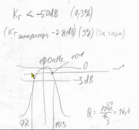

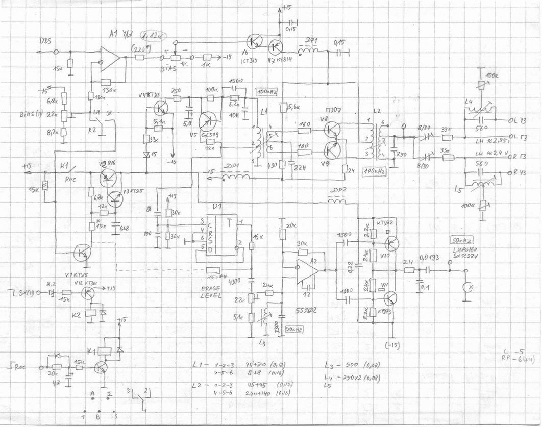

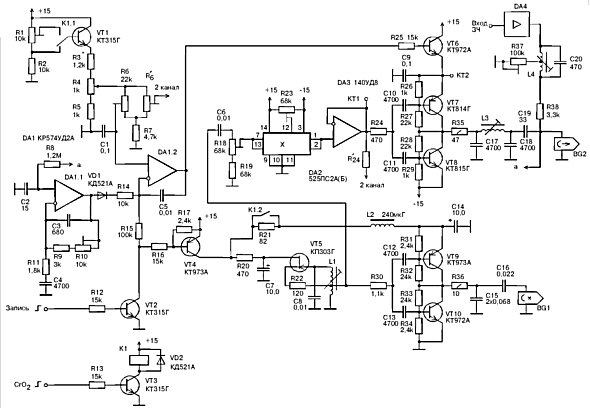

    КСТАТИ, О САДП.
    ВОТ ПЕРВЫЙ ВАРИАНТ ГСП с САДП присланный мне Евгением Лукиным, который не был опубликован в журнале "РадиоХобби" (внизу слева первый рисунок):
    А это его окончательный вариант ГСП с САДП, которая работает лучше суховской САДП (той, которая с однополупериодным выпрямителем), опубликованный в "РХ", открою тайну: с помощью этой схемы САДП в Украине с 1998 года было записано очень много записей на кассетах, с таким качеством, что многие до сих пор не верят, что они были сделаны на СОВЕТСКИХ кассетниках:
    Кстати, в журнал эта схема пошла с ошибкой, соответственно, и на "Вегалабе" она приведена с ошибкой.
    А вот на последнем варианте САДП видна частотка контура. Его добротность
    16,6. Еще видно, что с внешнего генератора подавалось 100кГц с 3%
    искажениями, а в точке измерения после контура имеем только 0,3% (-50дБ), а
    по нормам должно быть не хуже -40дБ. Так что имеем запас аж 10дБ (3,16
    раза). И это при дешевенькой катушенции, а если сердечник взять покруче, то
    и параметры еще круче будут (контура).
    Е. ЛУКИН (Второй рисунок справа)

    Вот для сравнения снятый в идентичных условиях график шума моего "первого" BX-300E.
    мде,я думал что только у меня АЧХ-и кривые получаются..
    Добавлено через 4 минуты
    ВОТ ПЕРВЫЙ ВАРИАНТ САДП
    запутался-какой есть первый а какой без ашибак?
    Последний раз редактировалось Ремонт-NIK; 08.03.2009 в 20:38. Причина: Добавлено сообщение
  5. #804
    13,136
    По умолчанию Re: Магнитофонная горячка
    Первый - снизу слева, на цифровой МС.
    Окончательный, тот, что здесь на сайте (на лицевой стороне "Веги" ), он же был опубликован в журнале "РадиоХобби" - самый большой рисунок с умножителем частоты. Эта схема содержит ошибку.
    привет.Зачем выкладывать тогда схему с ошибкой?

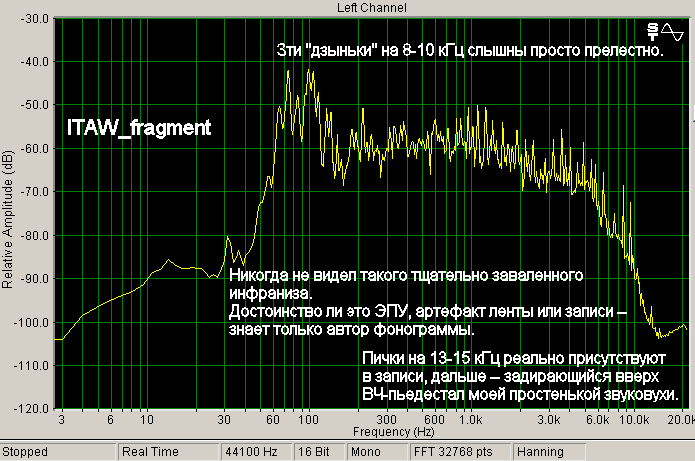

    Вот для информации АЧХ на TDK CDingII и отрывочек воспроизведённой записи со старой кассеты (сама запись 1964 года, кассета 1988-го) . Файл 18 Мб, формат wav stereo 88,2 kHz 24 bit.
    Фрагмент такой же вкусный, как "Гитара…" со Сличенко. Фонограмма свободная, чистейшая, добротнейшая, у Меня :) претензий нет.
    По "настоящим ВЧ" оценить магнитофон невозможно: нет медных тарелок.
    Прогнал циклом раз 25, чтобы отловить ухом что-нибудь особенькое -- неа. Не получилось. Просто близкая к идеалу фонограммочка.
    Да: из-за вечернего относительно тихого прогона я /как-то даже удивительно/ вообще не понял картины движения иглы по канаве. На "Гитаре" со Сличенко очень замечательно слышен виниловый фон, а тут -- что-то экстраординарное: ничего почти не слышно ни по ИНЧ, ни по "шипению".
    Алексей, это какая-то фильтрация была или просто нормальный винил, который мне, кхым, не знаком?
    /"Спектралаб" показывает некий принудительно-мощный завал ИНЧ, я к чему./
    Это просто оригинальная промышленная запись на кассете, скорее всего с копии мастер-ленты, а не запись с винила. Кассеты тогда умели записывать прилично . Фильтрации никакой, коррекция 120 мкс, но запись достаточно громкая, так что шум не лезет в уши.
