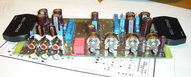

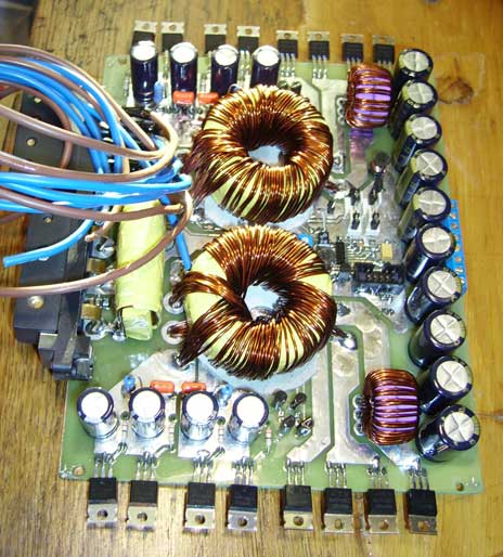

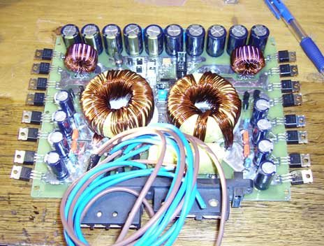

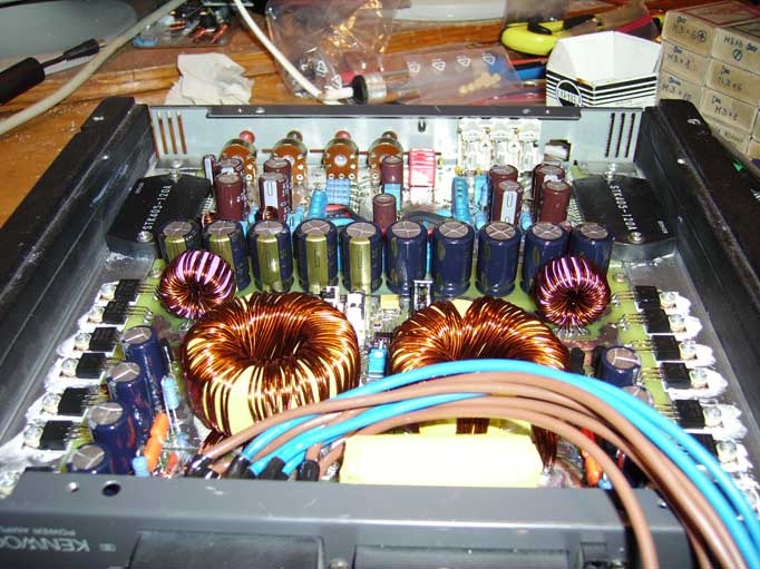

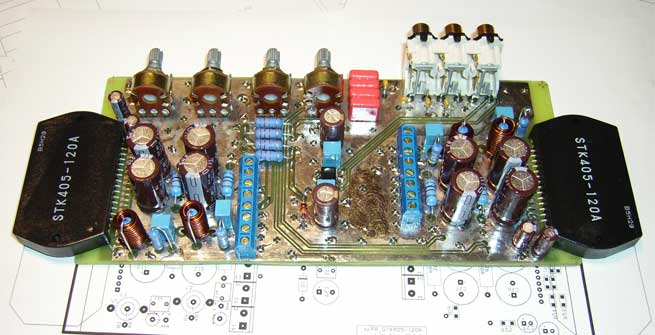

    Ну вот и прибыло в вашем полку. Закончил сегодня свой первый авто-пн для уся и усь к нему в придачу. Фото прилагаются.
    Усь делался на заказ, микрухи УМ и корпус предоставил заказчик, он же хотел ПН как можно более мощный. В результате когда сторона УМ нагревается до нехилой температуры (держать рукой почти нереально), ПН остается лишь теплым.

    seacat, солидно!
    А что за драйвер рулит мосфетами? И что за мосфеты?
  21. #820
    Частый гость Аватар для seacat
    17.01.2005
    Украина.Одесса
    207
    По умолчанию Re: Импульсный преобразователь в авто
    Каждый транс на одну вторичку и со своим мостом на 4х MBR20100.
    Каждый транс гоняется своей группой IFR3205Z по 2 в плече.
    ШИМ - TL494.
    Драйверы - эмитерные повторители на каждое плечо (2SA1020 2SC2655).
    Защита - "красные каракули", на 1 плечо, но для каждой группы мосфетов. Собрана на LM324, уровень выставляется одним подстроечником для обоих каналов.
    Включением/выключением, блокированием ПН ведает ATMega8. Знаю, что как из пушки по воробьям, но стоит дешего, а места занимает куда меньше, чем на отдельных транзисторах/микрухах городить.
    На встроенном в нее АЦП планировалось сделать контроль входного напряжения и температуры радиаторов (TMP36), но клиенту это оказалось ненужным, а ждать дополнительных фич он не хотел. Так что вся дополнительная работа микроконтроллера свелась к миганию светодиодом в случае перегрузки и ожиданием рестарта.
