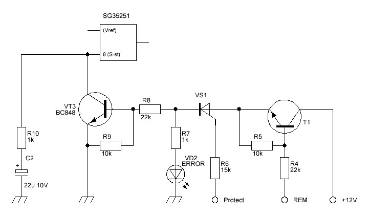

    Вот, посмотрите, скажите что не правильно (датчик тот же)
    а откуда там у тебя ремоут взялся? последовательно с закрытым тиристором он все равно работать не будет. у тебя же ремоут сначала был правильно нарисован на 10 ногу (шутдаун).
    нагрузка у тиристора должна быть в аноде, а не в катоде. в таком включении тиристор не откроется, да еще к тому же через 15 кОм.

    Рем здесь для сброса защелки, а так он на 10й ноге.
    в смысле его нужно перевернуть?
    нет, переворачивать его нельзя.
    а чего ты уцепился за защелку? я же написал, что я бы не стал делать защелку. подавай напряжение срабатывания защиты просто на транзистор. защита сработала - транзистор открылся и отключил преобразователь.
  13. #812
    08.02.2010
    Беларусь=>Минск=>Молодечно
    34
    32
    По умолчанию Re: Auto. STR.400
    защита будет подавать импульс, пока будет неполадка, а в данном случае это превышене тока в ВК УМ, т.е. импуль то откроет транзистор и 8я нога будет закорочена на землю, ПН отключится, но и ток в ВК перестанет течь и защита не будет выдавать ошибку, закроет транзистор и ПН снова включится и так пока не сгорит что нибудь, или я не прав?
    да, начнет останавливаться и запускаться. но запуск начнется с мягкого старта, поскольку конденсатор будет разряжен. и если праильно настроишь ток защиты, то ничего не сгорит. а наслух ты должен сразу услышать, что начала работать защита.
    а защелку надо делать иначе, на триггере. с тиристором замучаешься налаживать. к тому же срабатывание тиристора будет зависеть от температуры. то есть никакой стабильности работы защиты не получишь.
    Мне нужно что бы отключало, и работала индикация, т.к. возможно буду делать на продажу.
    я планирую сделать транзисторный аналог тиристора, просто обозначил так на скорую руку, да и там же будет не малое напряжение с датчика тока.
    транзисторный аналог тиристора тоже является разновидностью триггера. можно делать и так.

    Т.е. такой вариант защиты применить можно?
    А номиналы как?
  19. #818
    02.05.2010
    Псков
    74
    3,293
    Т.е. такой вариант защиты применить можно? А номиналы как?
    можно. а номиналы надо сочинять. надо сначала схему прорисовать. а потом просчитывать номиналы.
