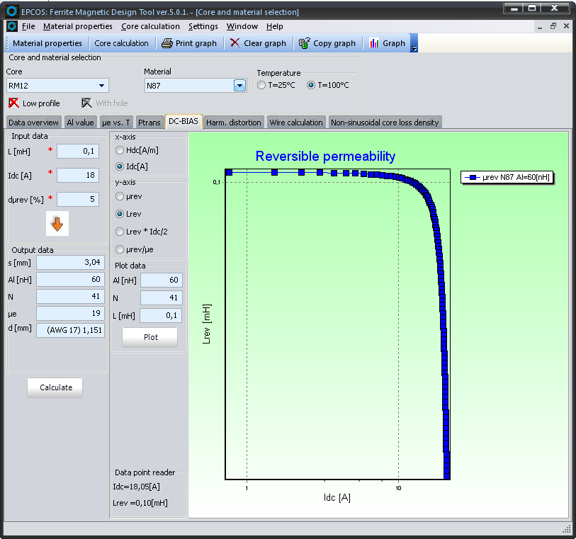

    Есть пару вопросов
    dµrev - ?
    s - зазор?
    Al - ?
    N - количество витков?
    µe - ?
    Ну не знаком я с таким параметрами

    dµrev - допуск
    s - зазор
    Al - индуктивность 1 витка (не уверена)
    µe - проницаемость
    индуктивность "квадрата" витка.

    По умолчанию Re: D class для саба.
    Спасибо Действительно просто (если не копать глубже )
    При токе 18А, индуктивности 0,1mH и допуске 5% получил такие параметры: зазор 3мм, 41 виток, диаметр(?) провода 1,29мм
    Может кто-то использовал сердечники Cosmo CF138-RM12, как они?
    Вы уверены?
    чем вы смутились? Или хотите сказать, что при этих данных для RM12N87 (схема Пал-ик) не будет нормально работать?
    Nasty_Mind, что то какие то странные расчеты получились... Cosmo CF138-RM12 близкий аналог эпкосовского RM12 только другого материала.
    Максим Владимирович, знаю что аналог, но Эпкос есть Эпкос Поэтому и спрашиваю... вдруг у него частотные свойства хуже
    А что с расчетами? о_О

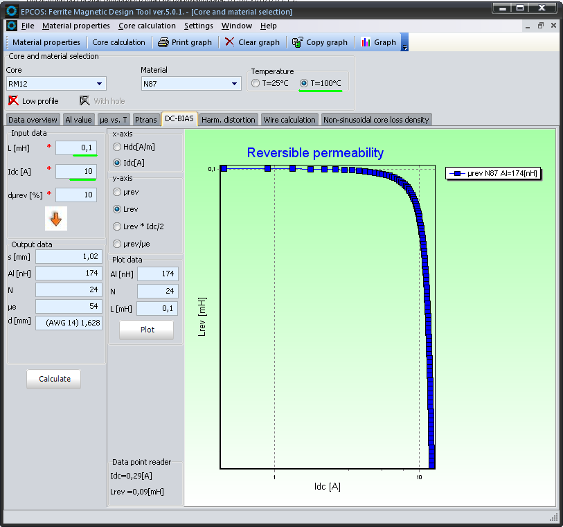

    44 витка? и наверное индуктивность не 0,09 а 0,1 Себе дроcсель делал при таких данных
    L-0,1mH (100uH)
    Idc-10A
    зазор 1мм
    диаметр провода 1.6мм
    25 витков
    Попробуйте собрать и проверить в "металле" P\S если конечно интересно.

  18. #8118
    17.11.2008
    Винница
    35
    3
    О чем спор...
    Все сходится, значит мои расчеты правильные
    Но вот одного не понимаю, почему при токе на 8А больше - диаметр провода меньше?

    Цитата Сообщение от Nasty_Mind Посмотреть сообщение
    О чем спор...
    а я, для тебя выше, что написал? Про зазор центрального керна забыл. Если хочешь изучать досканально "google" тебе в помощь.
    Не видел ничего в свой адрес
    Молча мотать
    "L-0,1mH (100uH)
    Idc-10A
    зазор 1мм
    25 витков" ?
    Не понимаю... значит данные из "замечательной" проги Эпкоса неправильны? О_о
