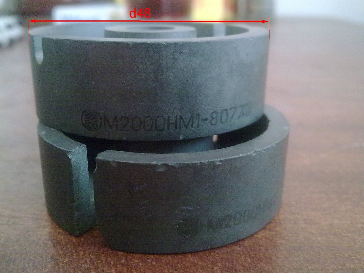

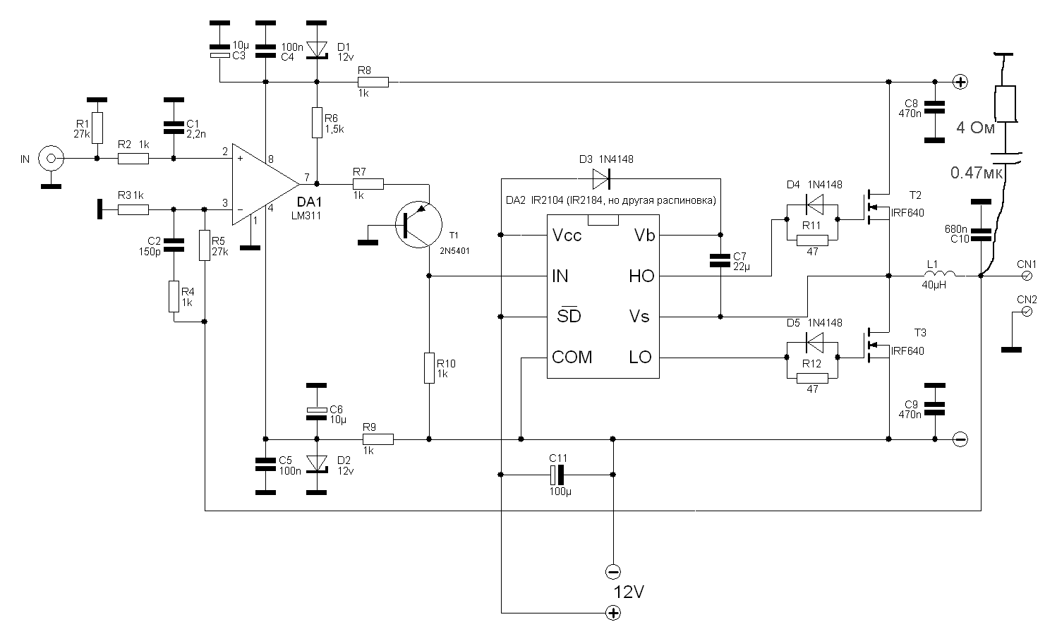

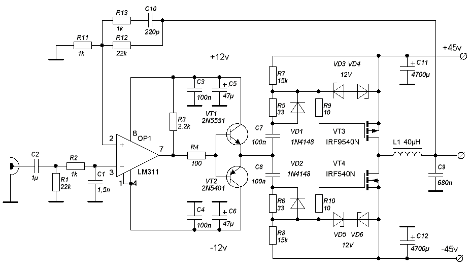

    Крепкого всем здравия уважаемые форумчане!!!! Разрешите к вам обратиться за помощью! Нашёл сегодня на рынке вот такие феритовые чашки, можно ли их использовать для выходного дроселя и на какую мощность они пойдут(если они пригодны не подскажете количество витков для "Пел-ик"). В данный момент собираю усилитель класса D на LM311+IR2104. По схеме стоят два IRF640, модно ли ставить в положительное плечо IRF9640 и в отрицательное IRF640??? Просто второго IRF640 нет. Питание не больше +-45В в нагрузку 4 или 8 Ом. Заранее благодарен!

    Цитата Сообщение от zakatnyi Посмотреть сообщение
    IRF9640
    не мудри. тут что попало сувать не пойдет. Поставь ИРФ540. 640-ые - гавно. и вообще определитесь что Вы собираете<<<<подскажете количество витков для "Пел-ик"). В данный момент собираю усилитель класса D на LM311+IR2104>>>>>эти чашки пригодны. Скажи общий диаметр, я на таких мотал, правда слабоватенькие. я мотал 0.8 проводом, сколько влезало, там 15-20витков.

    Просто IRF640 и IRF9640 как бы пара и в классе АВ они вместе используются! По этому так и предположил! Да и здесь увидел!
    ты меня удивляешь. то ты про "пал-ник" начал, потом про 311+2104, теперь уже про этот...какой усилитель сейчас собирается? мощные P полевики менее распространены, ввиду неоптимальности и не одинаковости. В Д классе легче и рациональнее использовать N полевики, их выбор большой.

    По умолчанию Re: D class для саба.
    Завтра буду приобретать транзистоы IRF540N, буду ставить два таких. Собираю я LM311+IR2104 просто так для пробы чтобы глянуть как это всё работает. Про "Пел-ик" спросил потому что чашки довольно большие и их хотел оставить для него.

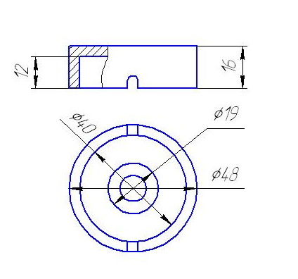

    какой наружный диаметр чашек?
    и еще не маловажно по какой печати делаешь?

    Делаю вот по этой печатке!!! Но и собственно такие у меня две чашечки!

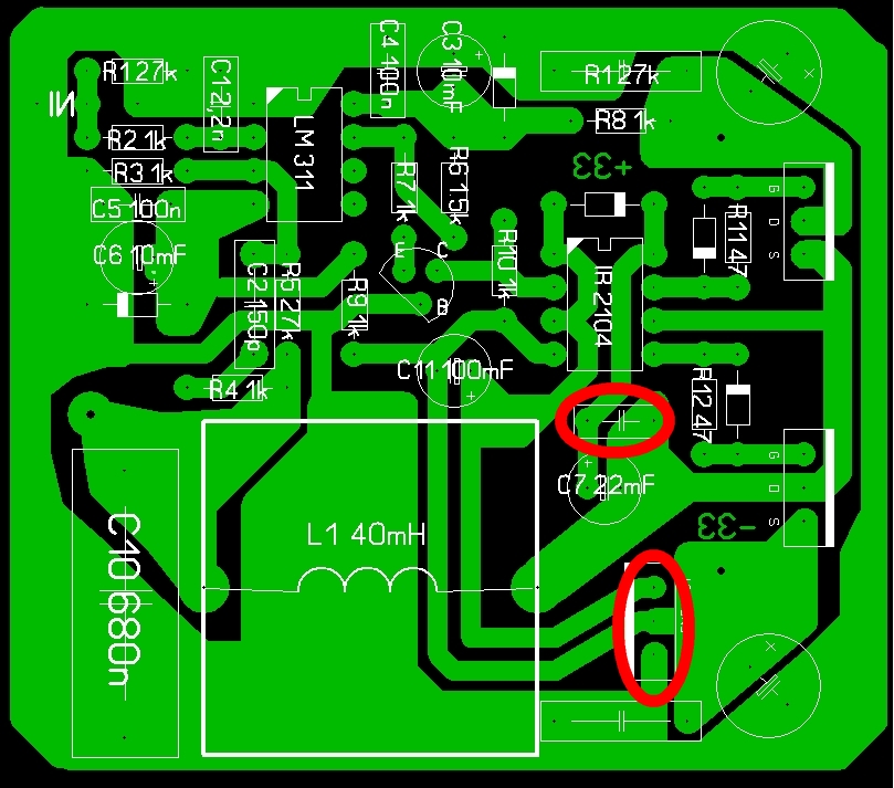

    Люди столкнулся с такой проблемой. Собрал усилитель как во вложении, питание +-31в. при подключении питания, через 20 сек греются транзисторы что обведены красным кружочком, при отключении питании слышен щелчок и вспышка светодиода на плате, в чем причина ?

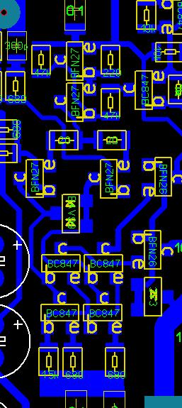

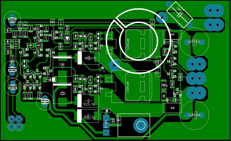

    При питании более +-20В нужно ставить другие транзисторы... так, как на ГСТ Uкэ=почти удвоенное напряжение плеча. В моем UcD сделанно так. Питание до +-45В спокойно и огранниченно лишь применяемыми irf540n. Тестил сначало в симуляторе...

    понял , заменю на MMBT5401 и MMBT5551
    Слабоватенькие это на сколько???? Какой у них вообще придел???

    не знаю как у кого, но я для мощности 800Вт на 4Ом брал провод 1.6мм 25 витков.
