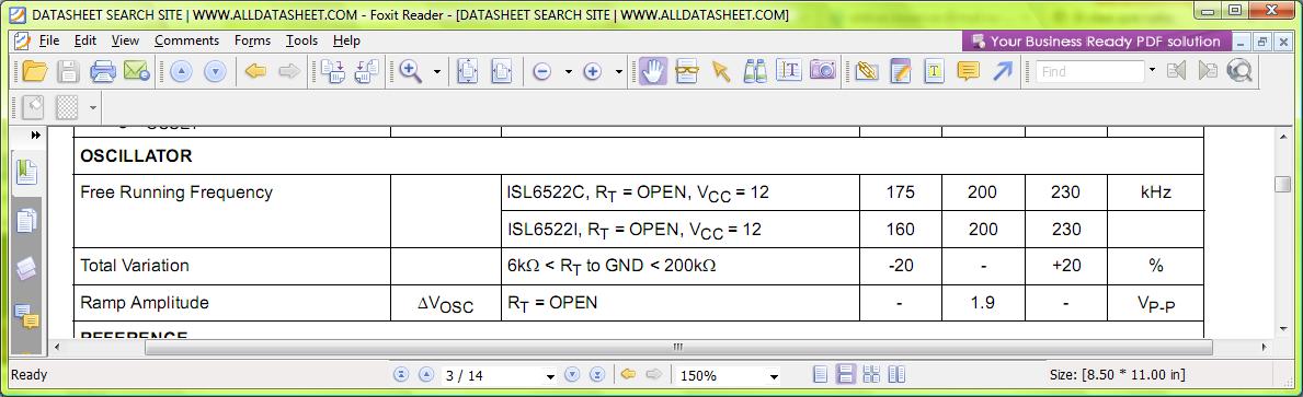

    По умолчанию Re: D class для саба.
    Разве? Может я не заметил...покажите. 1МГц это может о частоте единичного усиления Error Amp.

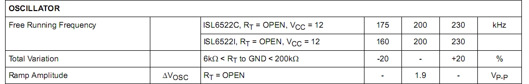

    Правда? а вы ин. яз. знаете? на картинке показана частота если не ставить резистор Rт.
    и в самом верху указания производителя частота варьируется резистором от 50кГц-1мГц. что смущает вас на второй картинке? там источник напряжения/тока подключен к неинверт. входу ОУ. если подать инверт. вход то усь получится инвертирующим
    вот смотрите
ID:	86680   Нажмите на изображение для увеличения.

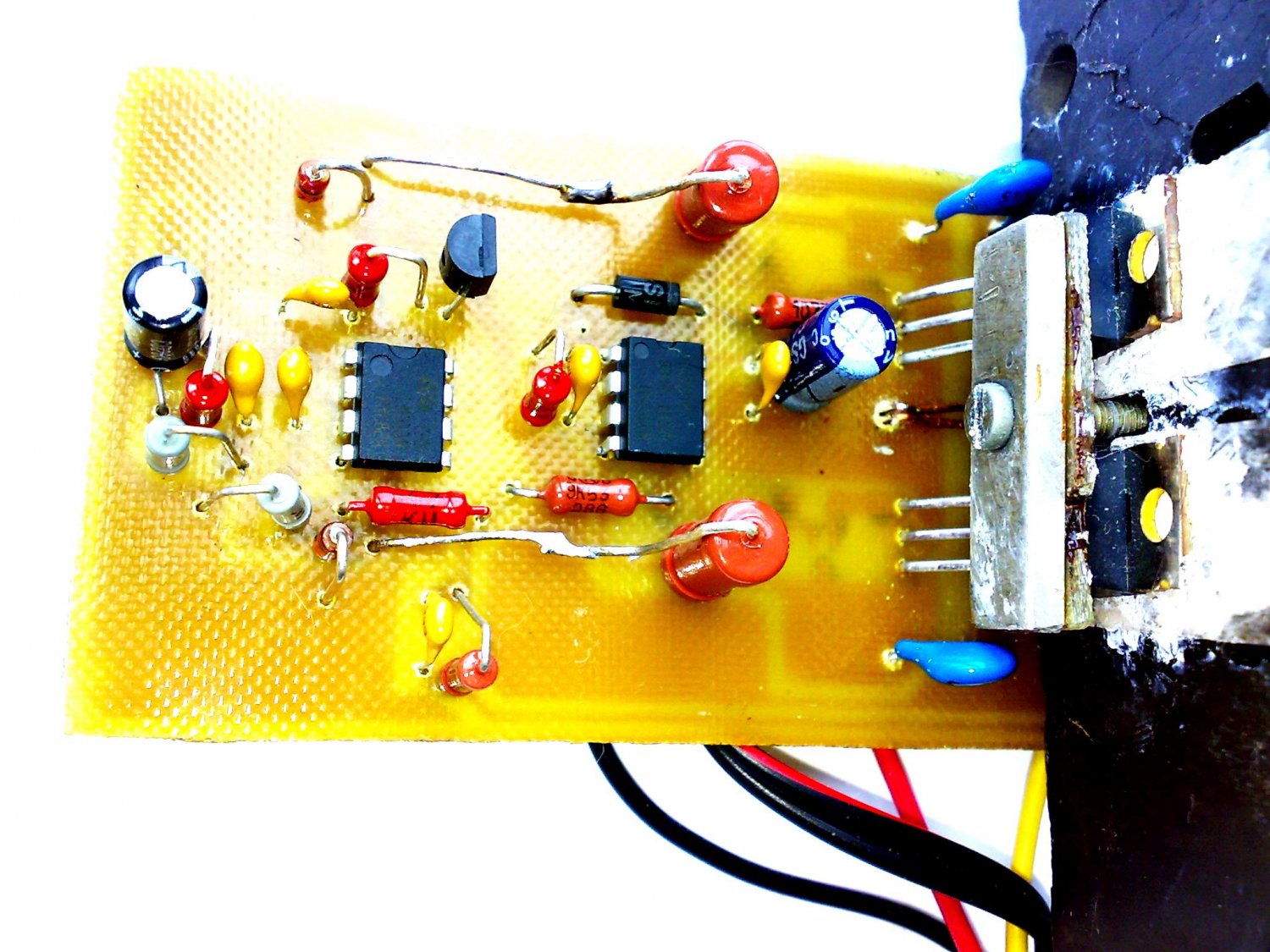

    ир2104

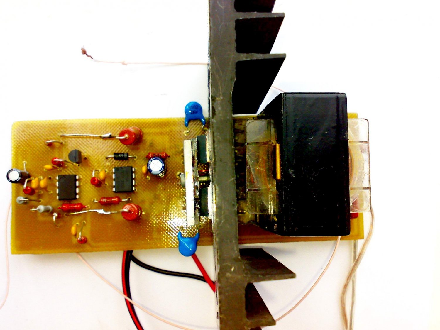

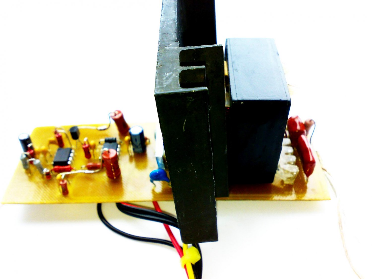

ID:	87055   Нажмите на изображение для увеличения.
ID:	87056   Нажмите на изображение для увеличения.

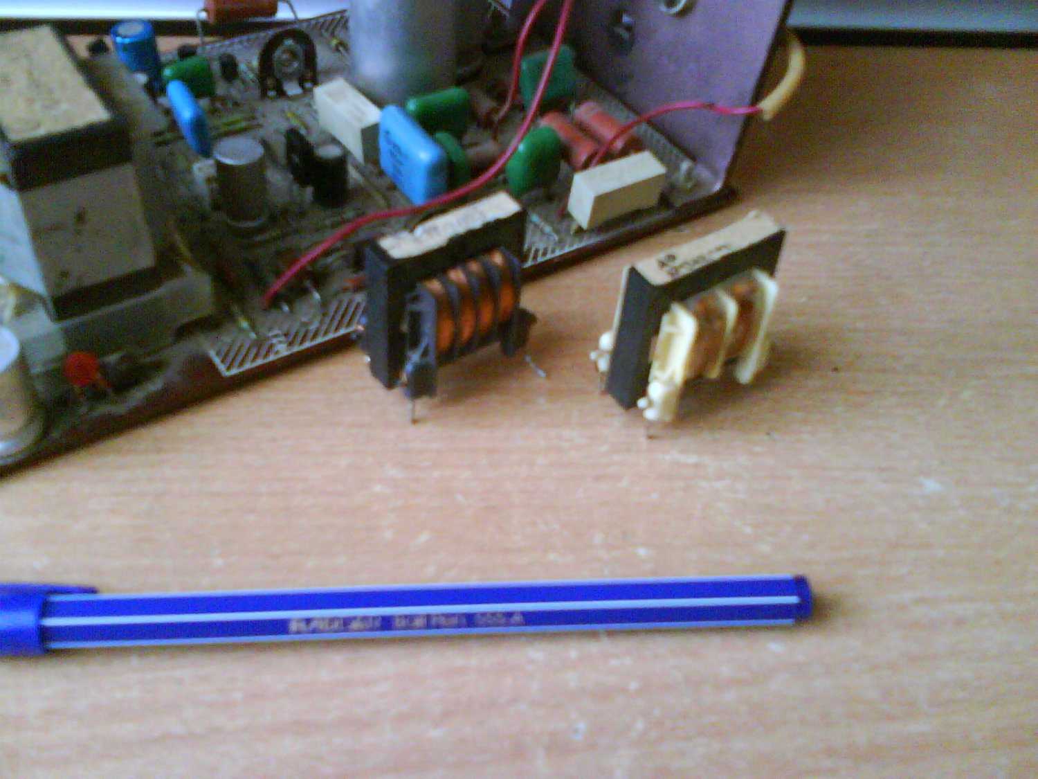

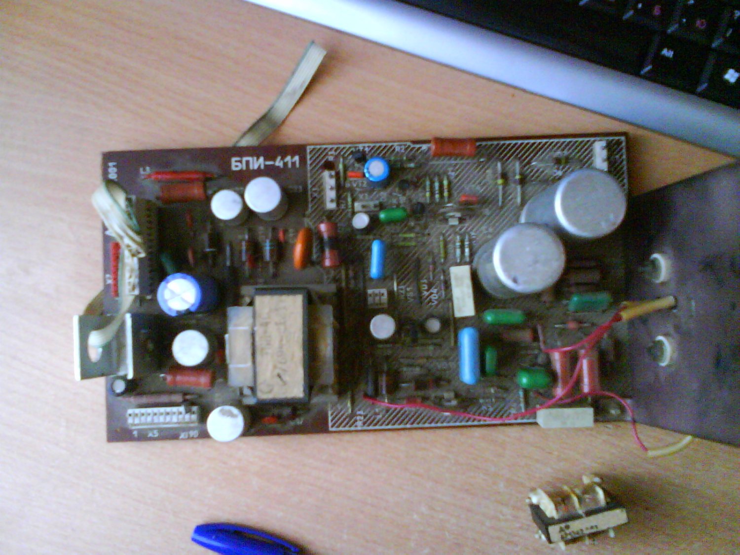

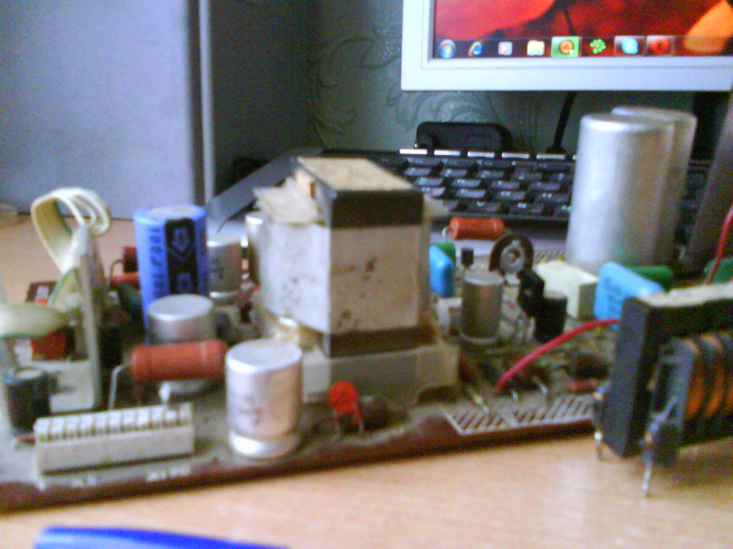

  19. #8059
    27.03.2010
    9

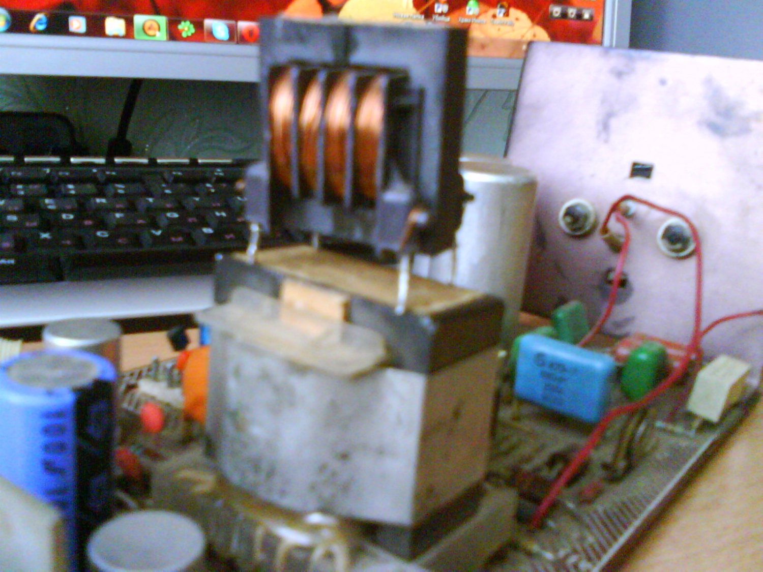

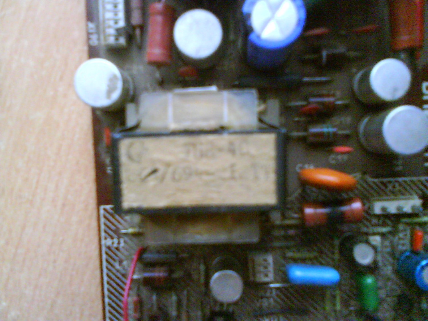

    пока собирал я лм311 и ир2104 нарыл вот такие фериты один ИБП411 нашол на него схему но не написано какой транс но по размерам как и ТПИ501 но на моем написано ТПИ4с, есть ещё 2 таких маленьких но на них не написано ничего можно их использовать для уся на 100ватт например?
ID:	87103   Нажмите на изображение для увеличения.
ID:	87104   Нажмите на изображение для увеличения.
ID:	87105   Нажмите на изображение для увеличения.
