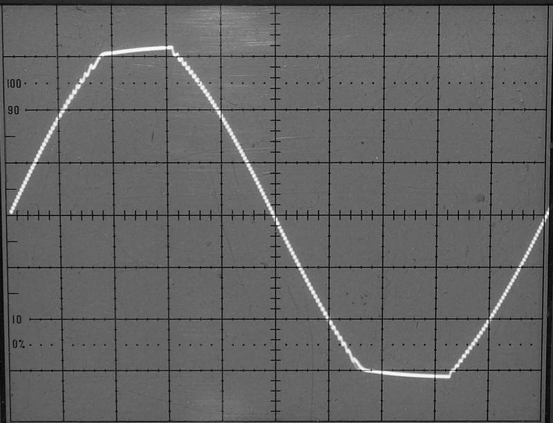

    Насколько нехорошее ограничение у UcD усилителя! слышится будто неисправен динамик, скажите, есть ли возможность как то улучшить ситуацию?

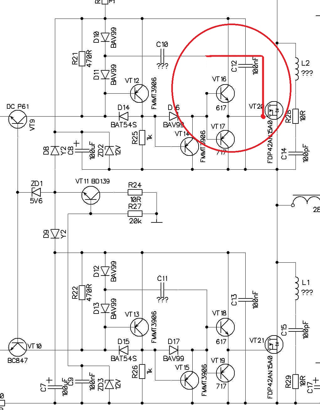

    Цитата Сообщение от Alex_Zhuravlyov Посмотреть сообщение
    или есть еще вот такой вариант как на картинке
    вот так будет реальнее, понимаете?
    почему нехорошее? Обычный жёсткий клип с частоколом гармоник, как у любого полупроводникового без лимитера или иного какого-нибудь "мягкого ограничителя".
    https://forum.vegalab.ru/attachment....1&d=1239702626 имхо роскошное ограничение и выход из него
  6. #8026
    06.05.2010
    80
    По умолчанию Re: D class для саба.
    Я о звуке во время ограничения, транзисторный усилитель (у меня ресивер DFR9000) ограничивает мягче
    Миниатюры Миниатюры Нажмите на изображение для увеличения Название: драйвер_UCD.jpg Просмотров: 19 Размер: 222.4 Кб ID: 86187
    это не мое решение, это из серийного усилителя, я вообще не задавался целью разобраться в назначении этой цепочки (D10,D11,C10)
    ONtOSbox
  8. #8028
    06.05.2010
    80
    это очень похоже на защиту, при броске тока через сток-исток будет всплеск напряжения на затворе, через конденсатор откроется диод и прикроет транзистор
    Какая же это защита ? Защиту по току делают обычно через резистор в истоке , защита по напряжению затвора - это обычно просто стабилитрон . А эта цепочка - не что иное как средство против сквозного тока . Логика тут простая - во время спада импульса на затворе этот кондёр С11 заряжается через D12 и на работу схемы не влияет . А что он делает во время фронта ? А во время фронта он открывает диод D13 и начинает "отсасывать" ток от базы VT13 , который в этот момент как раз открывается ..... в результате - скорость открывания транзистора получается меньше , чем скорость закрывания . Значит , формируется dead time для силовых транзисторов . Тут фактически на VT13 сделан интегратор Миллера , но с коммутируемой ёмкостью - прикольное решение .
    С помощью резистора и диода можно с полевика считывать ток, не обязательно что-то терять на дополнительном резисторе
    Но , в данном-то случае к полевику вообще ничего не подключено , кроме драйвера . А насчёт способа с диодом - так можно делать , в принципе .... но не нужно Способ очень "кривой" , скажем так . Сильная зависимость от параметров полевика , диода , да кроме того - ещё и переходные процессы на ёмкости диода при открывании и закрывании , так что сигнал надо ещё и стробировать ..... в общем , это не наш метод Если я хочу избавиться от потерь на резисторе - я лучше трансформатор тока поставлю . А в микросхемах применяют другой метод - там силовой полевик можно составить из большого количества одинаковых , и можно в цепь истока одного из них включить резистор . Но , это решение только для интегрального исполнения , разумеется .

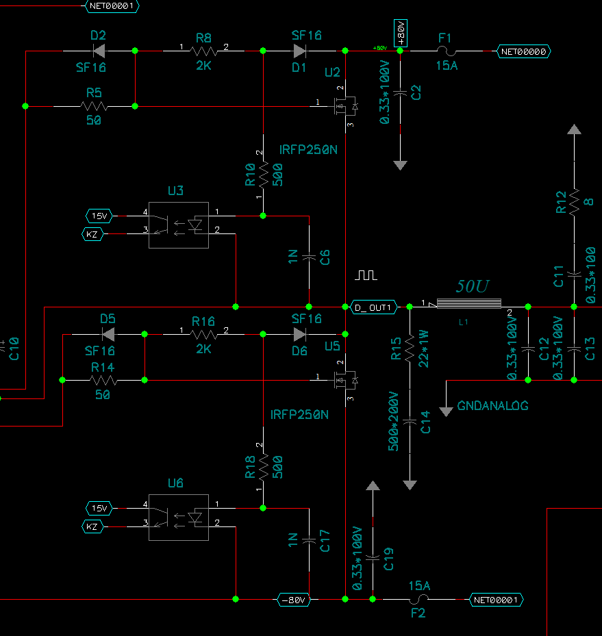

    Считывание с открытых каналов, работает.Нажмите на изображение для увеличения.
    это да, с оптронной развязкой лучше будет. А вы не пробовали 521 для этих целей?
    Так я не говорю , что оно не будет работать Я говорю , что такое решение имеет недостатки .
