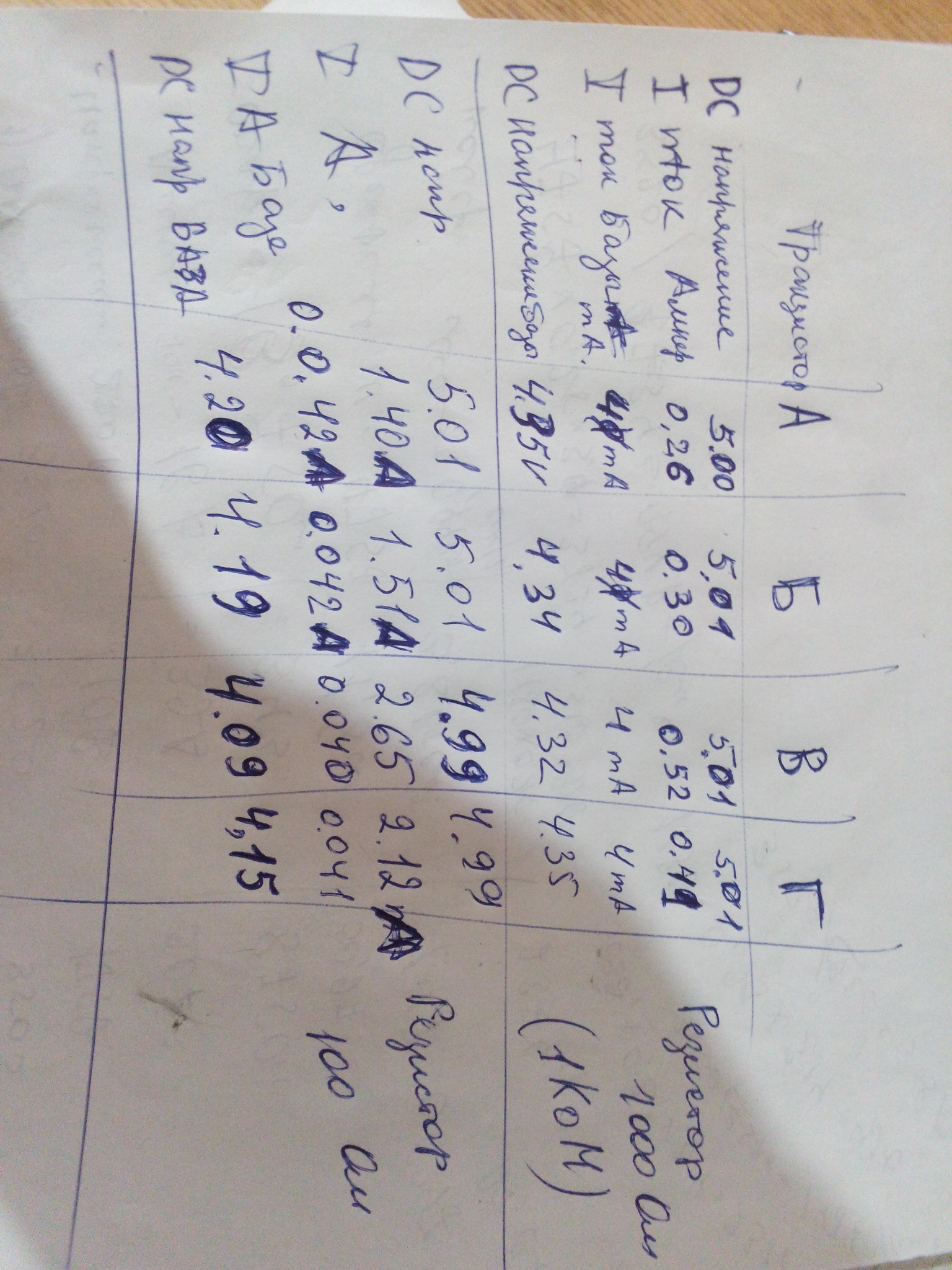

    Померил все 4 транзистора. А и Б транзистор более скромные показатели и меньше греются(они оба с одного с одной упаковки), но по звуку они как, для усилителя это хорошо или плохо более низкие показатели!? Б и Г транзисторы имеют более высокие показатели, но мерить тоже было надо чуть быстрее. Транзистор Б мерил за три раза..палец ели держит если более 10 секунд. Но не перегрел. Какой можно сделать. Что все это значит? Если судить по показания с резисторлм на один кОм, то тут бета слишком разная получается в отличии от тех показателей с резисторов на 100 Ом. Растут не пропорционально. Если не трудно прошу объяснить!

    Сопротивление мерит. В режиме миллиампер ток не проходит через само устройство.
    ---------- Сообщение добавлено 18:13 ---------- Предыдущее сообщение было 18:11 ----------

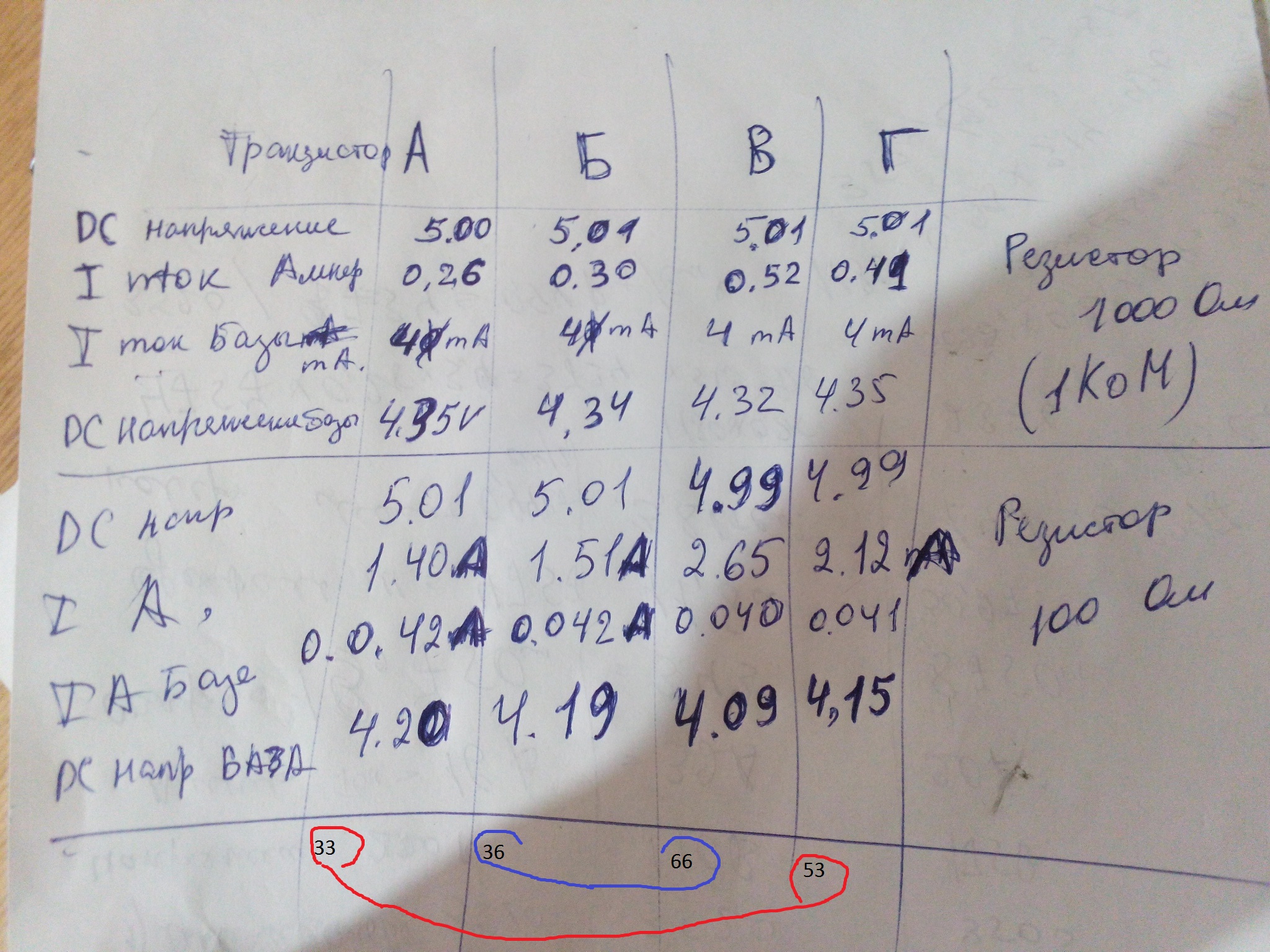

    А какая разница? Мультиметр в режиме 10 ампер показывает значение в 0.000ампер! Этого не достаточно? Или погрешность бывает?

    Усиление по току транзисторов имеет зависимость от протекающего тока при определенном напряжении КЭ. Начиная с малых токов усиление растет, достигает максимума ( в диапазоне 300мА-1А у многих мощных транзисторов, а затем с увеличением тока начинает падать).Эта зависимость разная для разных типов транзисторов и произведенных разными фирмами, и зависит от многих факторов, таких как размера кристалла полупроводника а также технология его производства. Разброс даже в одной партии при производстве может быть значительным. Поэтому и создаются сортировочные группы - окончание в маркировке - например L, R, O, P, GR BL..... Точнее можно узнать в описании данного типа в документации производителя. Поэтому для усилителей класса А подбираются в пару транзисторы при номинальном рабочем токе. В общем случае в пару подбирают по нескольким точкам на снятых характеристиках, достаточно точности совпадения 10-15 %
    ... Погрешность прибора выражается не только в процентах от щкалы измерения, но и в единицах младшего разряда цифрового прибора - см. инструкцию по эксплуатации прибора.

    Две пары, например такие

    Транзистор с большей B - в "нижнее" плечо схемы. (не утверждаю. может и наоборот.)
    Модель говорит , что с меньшей беттой в нижнее плечо - эмиттер на землю - получается меньше искажений. В реале надо также - смотреть.

    Левый канал А и Г транзисторы запаять, правый канал Б и В? Бета слишком разная. Те что в первом пакете, на одном радиаторе А и Б, они 33-36 бета, это примерно 10% разница. Можно память и использовать просто как Моно. До тех пор пока как смогу купить хорошие с одинаковой. И купить штук 20, и среди них отобрать самостоятельно..я писал китайцам, по поводу 15003g транзисторов, они сказали что есть только новедел, и что тоже качественное. Или нет ни где купить новые хорошие транзисторы?
    И по значениям тоже прошу ясности, какой из них считается звучабельнее? Чем ниже бета хорошо?

    Считаем:
    1 кОм: A = 59; Б = 68; В = 119 ;Г = 93;
    100 Ом: А = 32; Б = 35; В = 64; Г = 50;
    Просится пара А и Б, и пара В и Г.
    Бетта зависит от тока, так и должно быть.
    Разброс великоват, но вас предупреждали, нужно покупать транзисторы с запасом, чтобы было из чего выбирать.

    Лучше если больше, но как можно более одинаковая при разных токах. Плохо сильное снижение по сравнению с 0.1-0.5 А.
    ---------- Сообщение добавлено 20:59 ---------- Предыдущее сообщение было 20:57 ----------
    В = 119 ;Г = 93;
    В = 64; Г = 50;
    Вот для этого и надо снимать не "с резистором", а с одинаковым током. Имеем 4 значения - нет одинаковых!

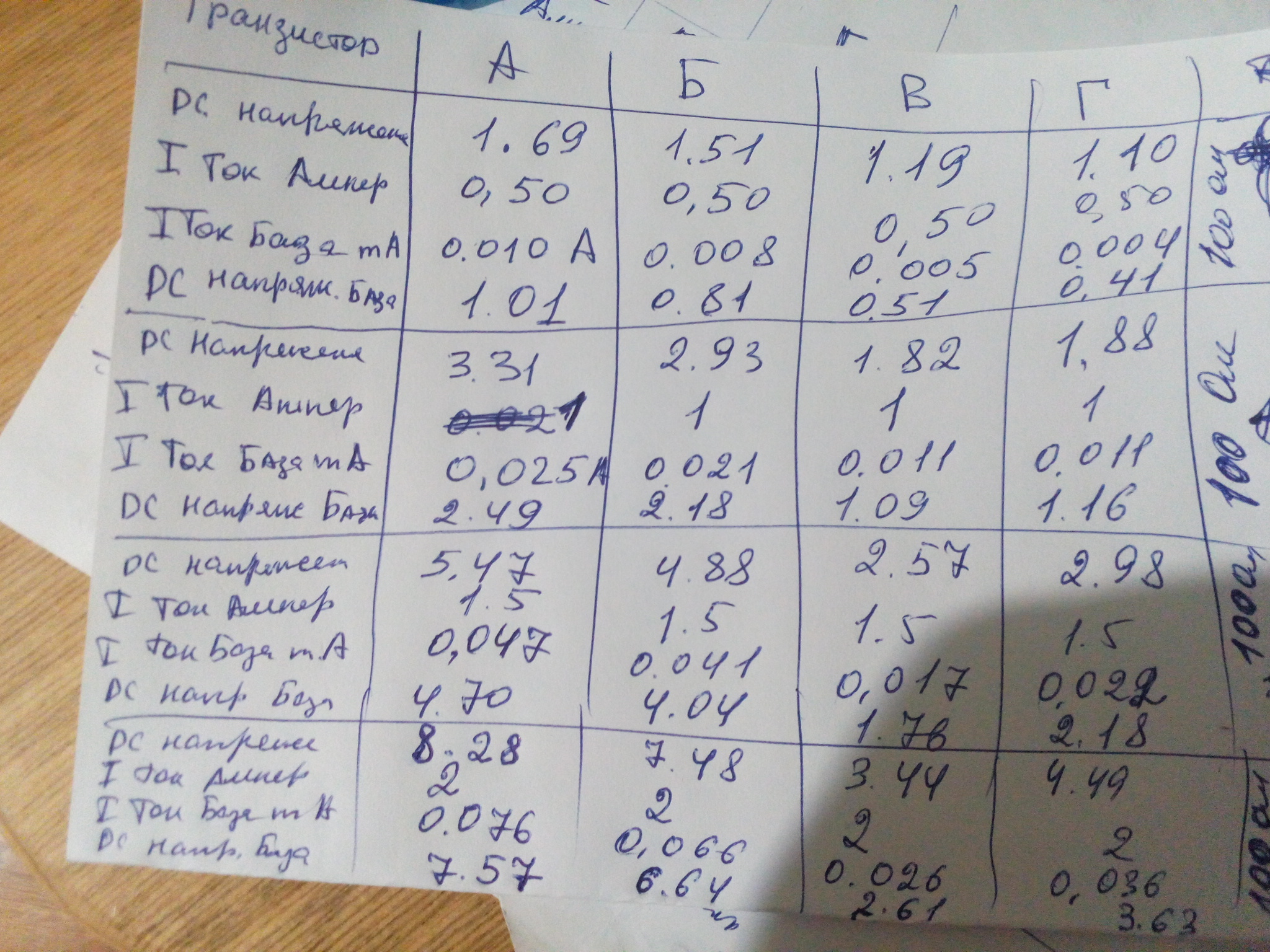

    Измерения провёл и на 0.5-1-1,5-2ампера. Можно было ещё на 2.5 и даже 3. Но думаю данных достаточно для того чтоб сделать подбор. Как составит пары, или не стоит заморачиватся с ними?
    ---------- Сообщение добавлено 00:40 ---------- Предыдущее сообщение было 00:18 ----------
    Если только рады услышать звук и для этого собрать, то не хочу на таком разбросе собирать дальше. Лучще искать качественные транзисторы. Иногда они бывают. Или с помощью имеющихся в наличии сможем достичь достаточно высокой кондиции?
    ---------- Сообщение добавлено 00:52 ---------- Предыдущее сообщение было 00:40 ----------
    И ещё вопрос, буду скоро в городе на рынке. Там есть радио барахолка. Я видел там что то подобное раньше. С такой маркировкой точно не знаю найду ли, но поищу. И ещё вопрос, что из советского можно подобрать, я помню на рынке были у мужика круглые транзисторы с паспортами раньше, если остались. Целые пачки. Вообще какие взаимозаменяемые с этими 2N3055? И у советских качество не будет хуже?

    В и Г нормальная пара. Можно и нужно собрать один канал и послушать. Советские тр-ры родом из прошлого века окажутся с ещё большим разбросом, не надо смотреть в их сторону. А вообще заменить один тр-р на другой плёвое дело по сравнению с остальным объёмом работ.

    Ясно. Буду паять тогда В и Г на канал R.
    У меня возник еще вопрос. Ставить у меня нет пасты, но есть алюминиевая автор шпаклевка, если не разбавить с компонентом А думаю не высохнет. есть герметизация для отопительных батарей стыков, тоже не высыхает. В качестве термопасты, если нельзя их применять, то какой брать на али или ещё где и какой лучще? Транзисторы хорошо греются. Надо бы правильно их посадить перед пайкой. В комплекте есть только синие прокладки. Стоить ли их оставлять или лучше на прямую к металлу крепить?
    ---------- Сообщение добавлено 11:51 ---------- Предыдущее сообщение было 11:47 ----------
    И вопрос, почему В и Г нормальные, если у них бета 64 и 50, это примерно разброс больше 20% между ними. Тогда как А и Б 32-35, соответственно разница между транзисторами меньше 10%. Или это разницу учитывают не между транзисторами а между правым и левым каналом?
