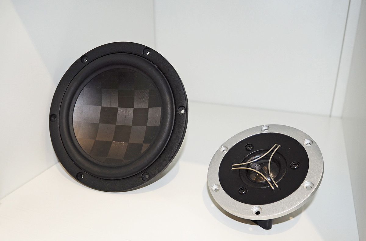

    О какие SATORI появились на сайте SB http://www.sbacoustics.com/index.php...tori-mw16tx-8/
    Если они ещё и "валиться" будут так же хорошо как PP-cone, то зачётные головки
  6. #785
    Завсегдатай Аватар для DIM
    14.05.2005
    Санкт Петербург
    2,660
    По умолчанию Re: АС Kalasan на динамиках Satori
    https://cdn.xingosoftware.com/audiox...5102982Web.jpg
    Будут доступны к концу ноября. В линейке кроме 16 еще будут MW13TX, MW19TX и WO24TX
    Последний раз редактировалось DIM; 19.10.2019 в 16:03.
    С уважением, Дмитрий Чуманов.
  7. #786
    Частый гость Аватар для Dreew
    31.05.2017
    311

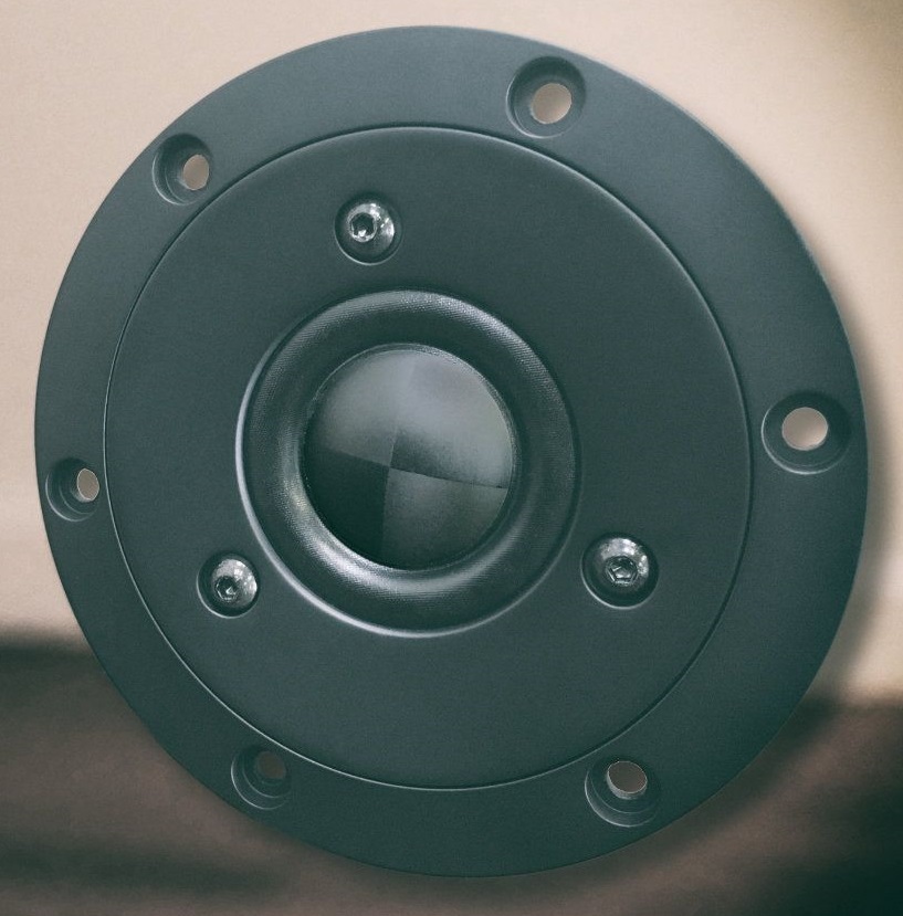

    Вероятно и ВЧ TW29TXN тоже появится
    И это подкупает, что все головки из одного материала - должно быть очень хорошее согласование в звучании между ними.

    Списался с Ульриком Шмидтом сегодня, говорит, пищалки выйдут чуть позже. Очень высоко их оценил, но стоимость будет повыше обычных. Вообще к маю линейка СБ должна сильно прирасти.
    У меня была, правда недолго, пара ВЧ Transduser Lab, углеволоконных и керамических. Углеволокно звучало "мягче", причем заметно. Но оба проиграли моим тогдашним фаворитам - 9900, и я от них быстренько избавился.
