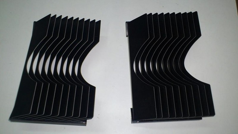

    Граждане, вопрос по делу. Не кидайтесь тапками если уже спрашивалось такое.
    Никто не видел диаграмму направленности на палку с 12-ю 3-х дюймовками? Есть мысль расширить диаграмму линзой типа хайфайной

    Может уже кто то ставил опыты? А то уже пара вариантов применения такой свистоперделки есть.

    А где такие линзы можно взять?
    Нигде, надо считать под конкретное применение.
    Очень похожи на линзы JAMO.
    http://pioneerproaudio.com/en/produc.../wav_lens.html
    Нашел!
    http://radiowiki.ru/images/7/7e/%D0%...0%B8%D0%B8.pdf
    Кто хочет посчитать, страница 253 и далее.

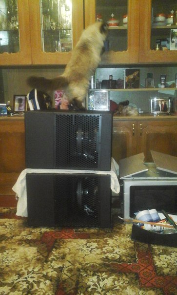

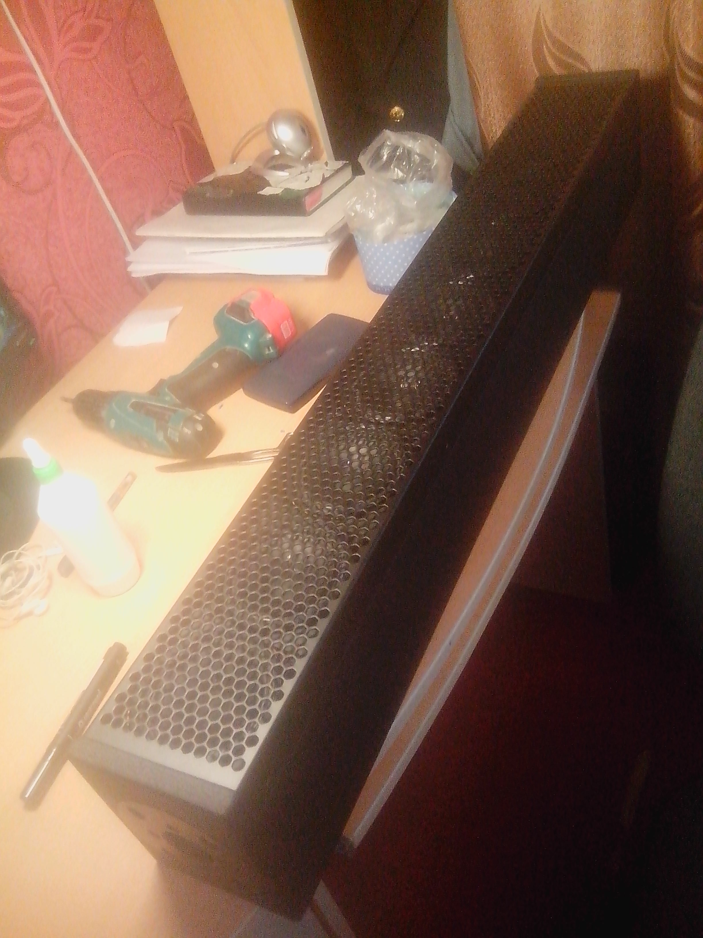

    Раз палка, два палка=)) И аналогично с сабами... И Котэ для проверки)))

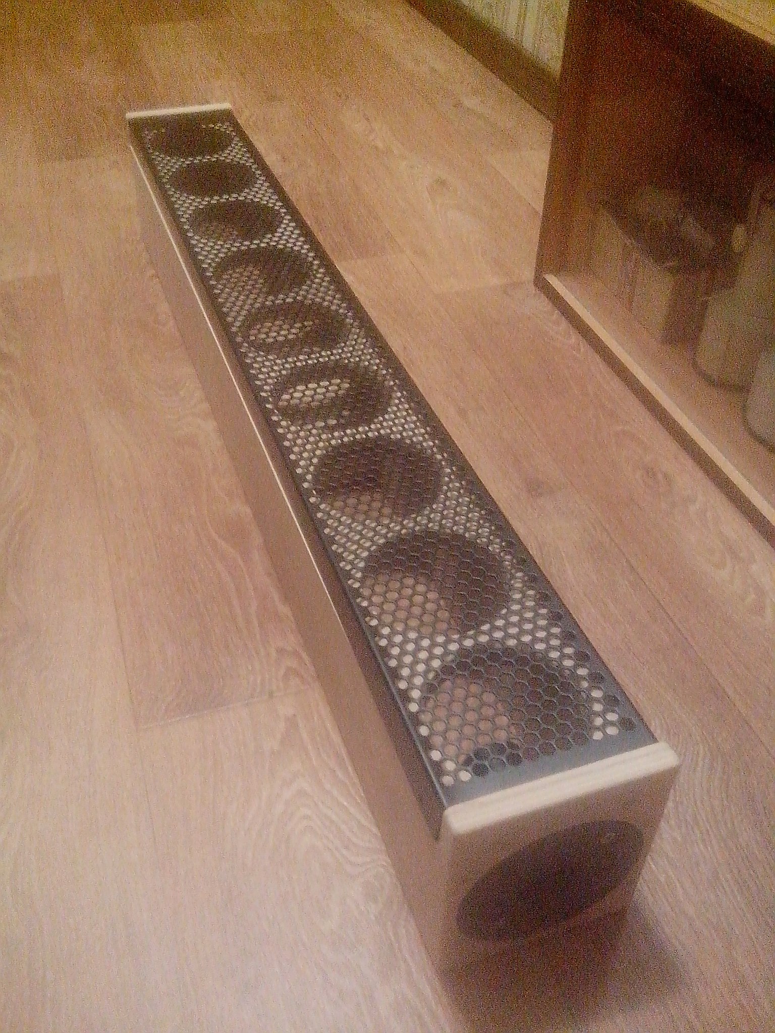

    - Интересно - на боковых сторонах решетки нет перфорации. Как они (решетки) сделаны?

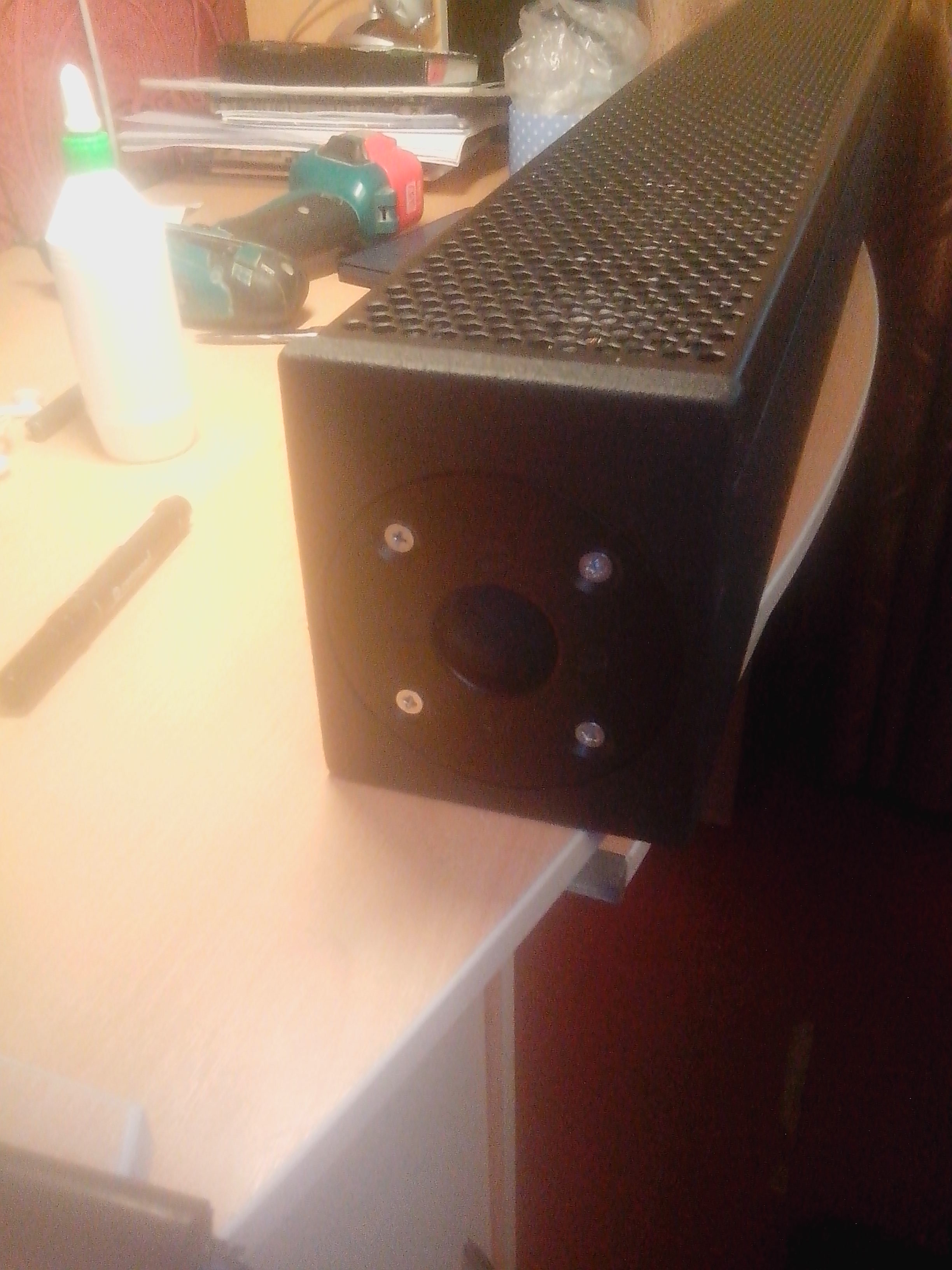

    Viktor S, а сделаны изначально для меня на заводе, по моим чертежам(высечка штампом 7мм из листа 1,5мм, а дальше гибка на 90 градусов кромок ну и порошковая покраска).... Да забыл сказать палки активки, сегодня буду монтировать блоки усилков(тоже моего изготовления), и так же на заводе гнули и резали лазером рисунки по моим чертежам панели и корпуса блоков... сегодня сфотаю...

    По умолчанию Re: Акустические системы колонного типа . (груповой излучать или в народе Палки)
    Eretik, Что за ширики ?

    Леш, а есть ли смысл открывать это производство? Ведь дешево все равно руками не получится, а по нормальной цене люди сейчас не готовы покупать. А так вообще не плохо, у меня правда по меньше получилось. Богдан надеюсь покажет на днях.

    Alex.Co, ширики украинские 20гдш производитель "Радий" г.Кировоград.Измерял одиночно один ширик, до 17 кгц тянет! притом неравномерность более чем.

    У меня в палках калибр 4дюйма на 9 шириков(верхний мидбас загребает в комнате грудную клетку именно палки пробивают!), размер 120х145х950мм.
