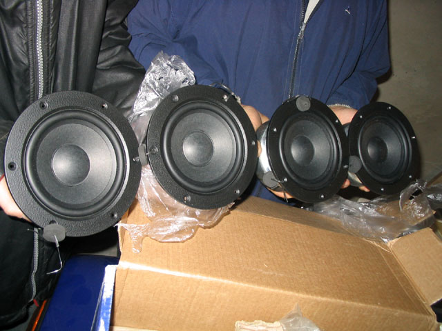

    Размял, наконец, свои МВ1324.8П и померял т/с. Перый проработал неделю, второй седня целый день... Мерил в спикершопе, но за точность параметров я не уверен!

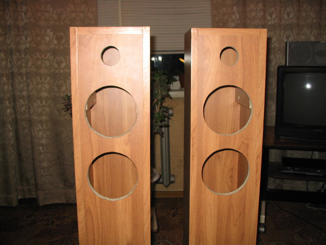

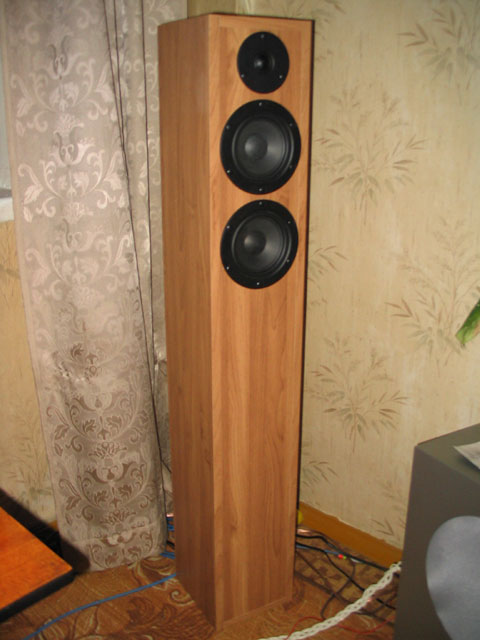

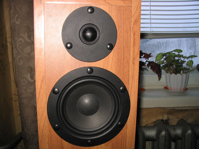

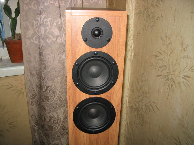

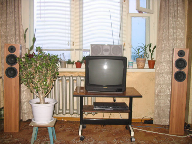

    Наконец-то делюсь с Вами своей радостью Акустику то я собрал давно, просто фотки никак не мог сделать. Первые впечатления потрясающие! Звук очень сладкий мягкий и шоколадный! Слушали на усилителе Technics 200Вт, дак на половине громкости Ы90 просто орали и срались, а этим хоть бы хны! Играют точно также как и на малых громкостях. Никто не ожидал такого баса, но мне кажется если еще увеличить объем - можно добитья большей глубины, с ГВЗ - хрен с ним, я не ГВЗ слушаю, а музыку. Хочу отметить детальность, звук очень разборчивый. Слушали мадонну, фармер. Там на фотках напольники стоят у стены, напротив стоит диван - сидя на диване через всю комнату - печень не остаётся в покое! У меня стойкое желание сделать еще одни такие же напольники, увеличенного объема, а эти пустить на тылы
    [ADDED=funky_dennis]1137465817[/ADDED]
    Качество корпусов конечно не очень но для нас главное звук да?
    Огромное спасибо Игорю Кутузову

    funky_dennis, это ведь из ЛДСП мебельного? под светлое дерево тоже хорошо интересно придумал заглушки мебельные на винты ставить
    а я так ни разу светлых тонов и не делал
    [ADDED=igor_kutuzov]1137491146[/ADDED]
    кстати тоже давно ещё заметил что эти 1324 мощщу держат офигенно

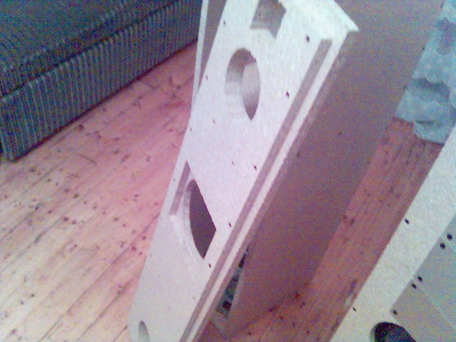

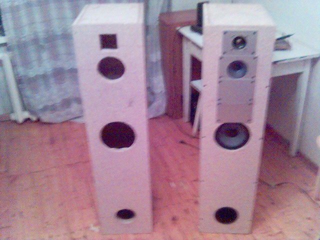

    Наконец то в ветку вновь стали писать! Я вот тоже заказал НЕО Т25.8, МВ1324.8П, В2006.8. Завтра пойду счет в банке оплачивать. Дальше видно будет... Сейчас могу выложить только фотки своих корпусов (уже почти готовы, но без отделки).
    [ADDED=Константин123]1137493962[/ADDED]
    Фотки не особо качественные, т.к. фоткал с сотового.
    [ADDED=Константин123]1137494052[/ADDED]
    funky_dennis, а как фильтры считали? Мне при заказе головок АСА сказали, что с фильтрами помогут.
