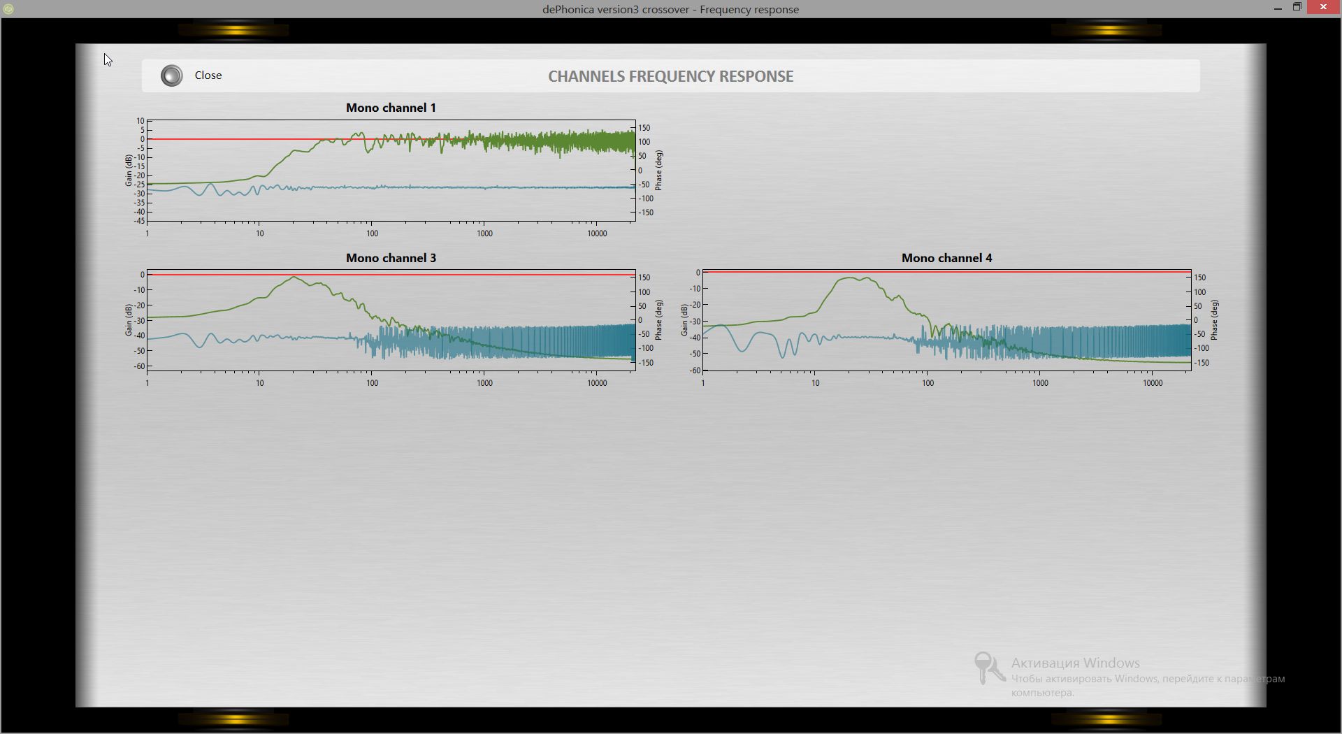

    Подскажите...
    Напр., левый НЧ - что-то накарябал в эквалайзере.
    Как сделать то же для правого?
    Трактиръ "На Босховской"
    Перетащить фильтр (картинку) в главном окне конфигуратора с нажатым CTRL.

    По умолчанию Re: Цифровой программный кроссовер
    Мегси.
    Получилось разное - почему (3й vs 4й).
    Кол-во taps в каналах одинаковое ?
  12. #791
    08.06.2006
    625
    Одинаковое.
    И - имело место перетаскивание.
