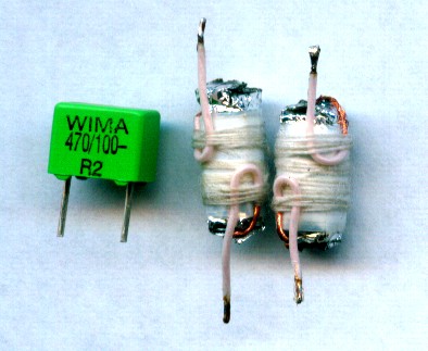

    Фторопластовые конды пр-ва Samopal. Сравнивал с Вима ФКП - те безнадежно проиграли (не говоря уж об NP0). На ВЧ вообще не сравнимы. Безындуктивные, выводы приварены. Емкости до 4,7 нФ делаются очень просто. Может изврат, но для себя несколько штучек намотать можно.
    Описал бы технологию изготовления.

    На стержень наматываются пара полос фторопласта (брал из кондеров ФТ3) и фольги и плотно затягиваются. Размеры для 1000 пф где-то 0,8 на 18см. У фольги необходимо оставить выступы по краям, к которым привариваются выводы из МГТФ. Сваривал дугой с помощью электролита на 44000 мкф, заряженного до 20В. Желательно не пачкать обкладки: наматывать в хирургических перчатках.
    Класс, респект за инфу! Надо будет попробовать... А дугой варить обязательно?
    Ничего проще я не придумал. Простой обжим не прокатит. Можно попробовать контактную сварку. Или взять, как уже сказали, медную фольгу.
    Главное, как мне кажется
    - плотность намотки. Я зажимал готовый рулон пальцами и вращал стержень пока не перестанет увеличиваться емкость. Затем делал подгонку до нужной величины.
    - чистота обкладок и диэлектирка
    - хорошо бы просушить конды под высокой температурой и загерметизировать
    Безындуктивные
    Встречная намотка?
    Как вариант - упаковать в термоусадку, а торцы залить эпоксидкой.
    Думаю, что необходимо такие кондёры проверить на абсорбцию и тангенс, мало ли... есть такая возможность?

    Цитата Сообщение от Gennadiy K Посмотреть сообщение
    Встречная намотка?
    Обычная. Слои между собой свариваются и выводы оказываются присоединены ко всей длине фольги.
    К сожалению нет. Я думаю слух - главный судья.
