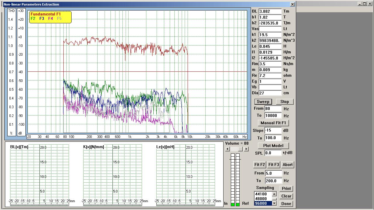

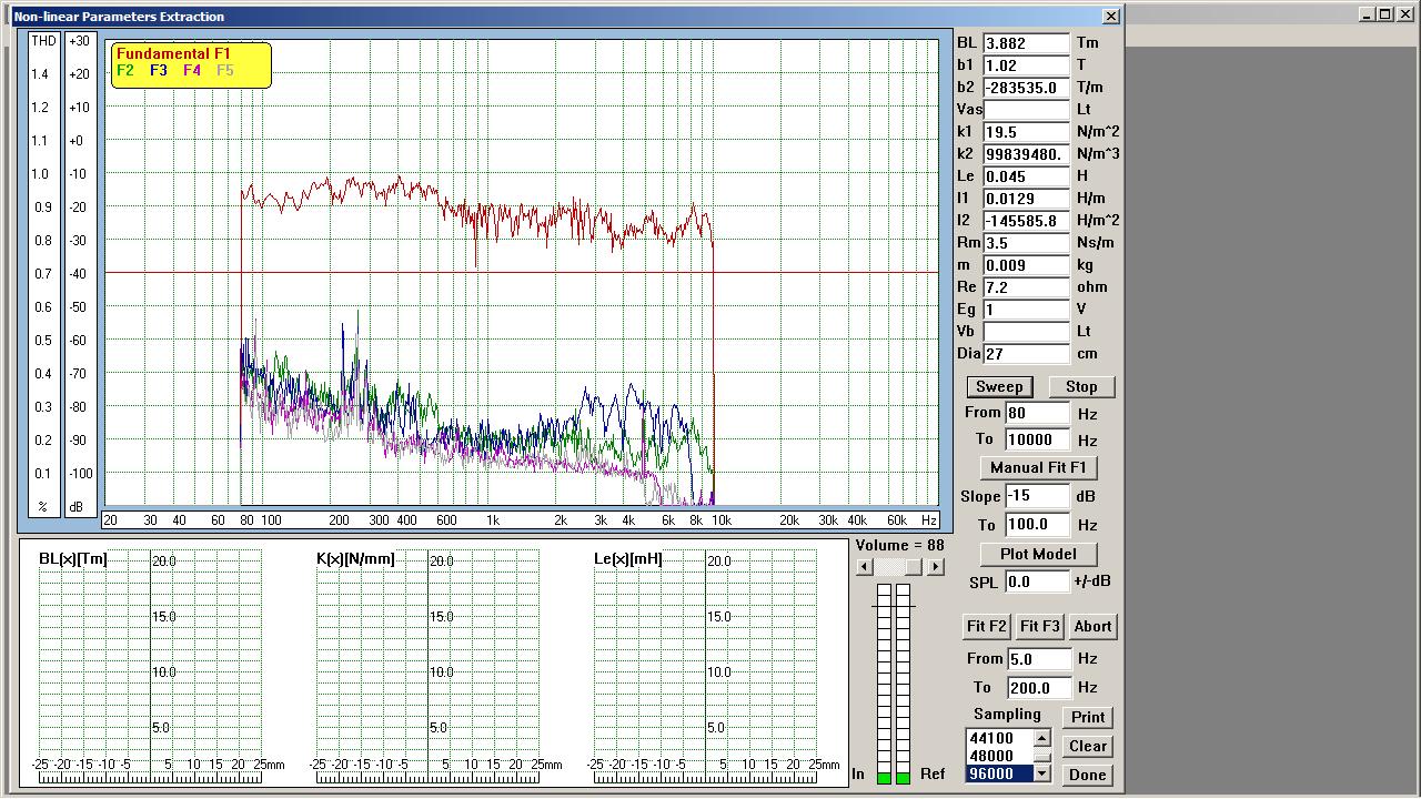

  2. #781
    01.07.2009
    Brooklyn NY
    508
    По умолчанию Re: АС на основе панели из одинаковых широкополосников
Название:	dist 3.8 v 1 meter.JPG
Название:	dist 1.5v 1 meter.JPG
Название:	dist in arta 3.8 volts.JPG
Название:	2m arta log sweep dist at 2.85v.JPG
    Искажения в саунд изи сняты с метра на 1.5в. Второе я задрал до предела аж до 3.8в и снимал в наушниках.
    В АРТА искажения сняты на тех же напряжениях но с 2 метров

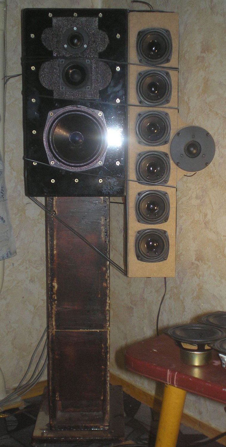

    Вот сваял ( без измерений результата, кроме своих ушей ) некое подобие массива, хотя 3" х6 наверное ничто.
    Но все же тут в теме пробегала такая мысль, что например: 1 басовика не хватит для совместной игры с некоторым кол-вом шириков и желательно иметь более 1 басовика... Дабы звуковое давление басовиков в зависимости с расстоянием было адекватно ширикам;
    И вот вопрос: у меня в "массиве" 3" х6 шириков" и я склоняюсь к применению АСА, 6" или 8". И вот вопрос какой калибр и сколько желательно на каждую АС юзать.
    А то по моему того 6" басовичка маловато, что в черных (основных некогда АС... Теперь в них работает только басовик, а СЧ и ВЧ, вместо них то , что на фото справа).Нажмите на изображение для увеличения.
    и как уши среагировали на массив?
    делить с нч - акт\пасс.? 1х6" всяко маловато..
  12. #791
    29.06.2006
    35
    136
    Ну если это считать массиавом... А так положительно
    Щас деление пасивное, но поскольку буду наверное делать раздел НЧ/СЧ в районе 500-800Гц, думаю о активе, благо валяются еще пара модулей УМ.
    Но вот с НЧ секцией никак не определюсь хоть комната и 11м, но порой как вдуешь, так этих 6" мало, и до 12" саба вроде не совсем дотягивают.
    Вот и думаю че нить городить на АСА по 2-3 6" басовика или 2 8" басовика.
