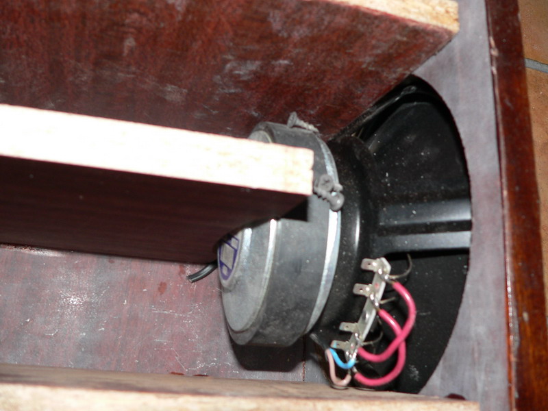

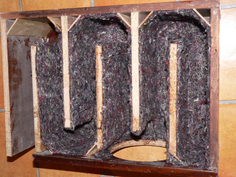

    Перегородка упирается в магнит дина как поступить.А как вставить фото.
  4. #783
    03.04.2009
    РФ ЛНР
    2,539
    Укоротить перегородку, пересчитать длину, уточнить чертеж.
    Вот где то так.Тут еще по бокам не фонтан как поступить.
  6. #785
    18.03.2011
    Степи Донецкие.
    854
    Под магнит в перегородке паз прорежь.А насчёт боков если динамик войдёт то работать будет.А если напрягает то посмотри картинку где то был здесь лабиринт Рогожина на джибиэле его.

    Под магнит паз профрезовал на фото плохо видно,да динамик входит.Картинку видел, спасибо.Если использовать до 150-200 ГЦ ватином надо проклеивать,одного слоя хватит,какойто он жидкий(другого нет)

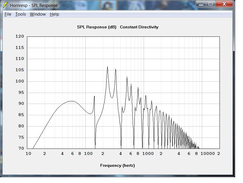

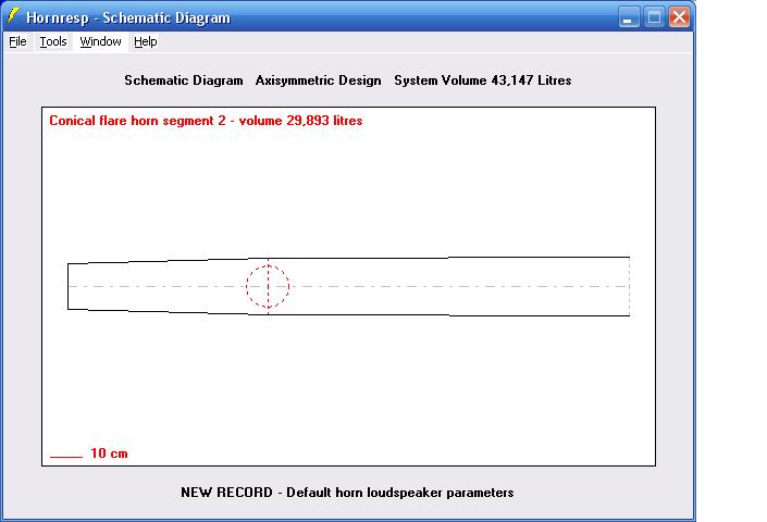

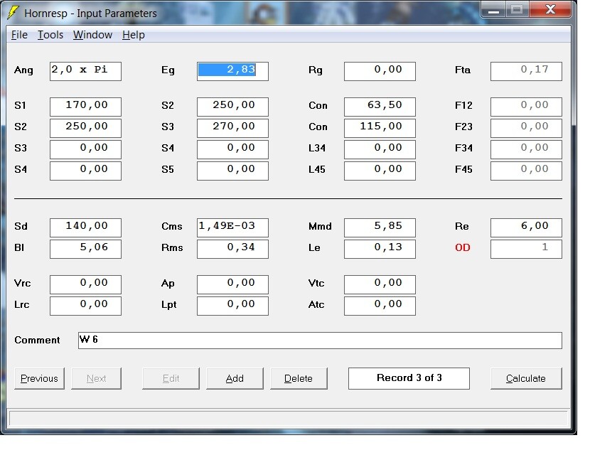

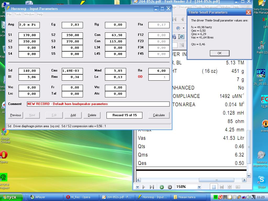

    Здравствуйте Александр!
    Где то ,по почтовым просторам ко мне пробираются вот такие штуки: http://www.parts-express.com/pe/show...number=264-852 , http://www.parts-express.com/pe/show...number=277-112 и поиск их оформления привел к Вашему лабиринту, за что огромнейшее спасибо! И был я спокоен ,т.к. нашел искомое ,хотя программулина - графики кривые и не совсем похожие на Ваши –рисует. Но срубило меня фото и описание звучания КТЛ – сон пропал. Образование моё – далёкое от технического, потому и прошу взглянуть http://www.parts-express.com/pdf/264-852s.pdf и если возможно, подсказать – подойдёт ли? Если нет – то очень прошу , пообщаться с программкой и подкорректировать полученные мною данные : сечение -185 ,длина канала – 207. Ещё раз - огромнейшее Вам спасибо!

    Цитата Сообщение от VahSer Посмотреть сообщение
    графики кривые .........рисует.

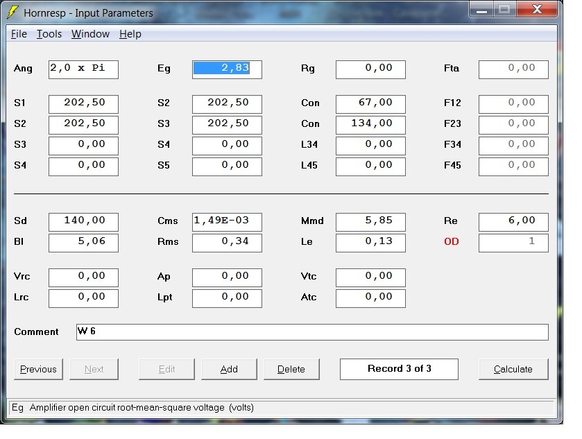

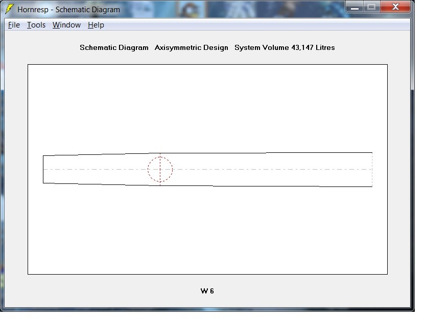

    А покажите. Так сойдет?

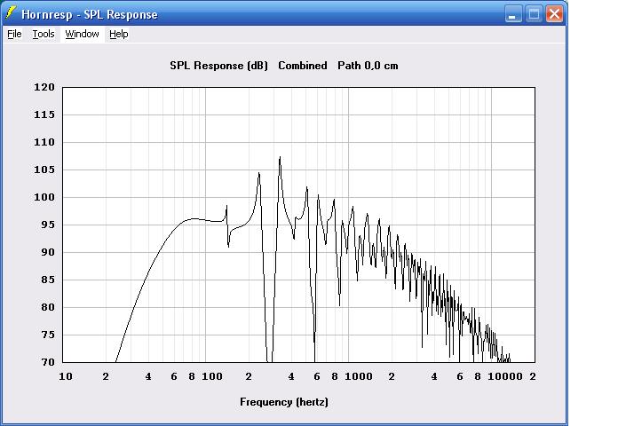

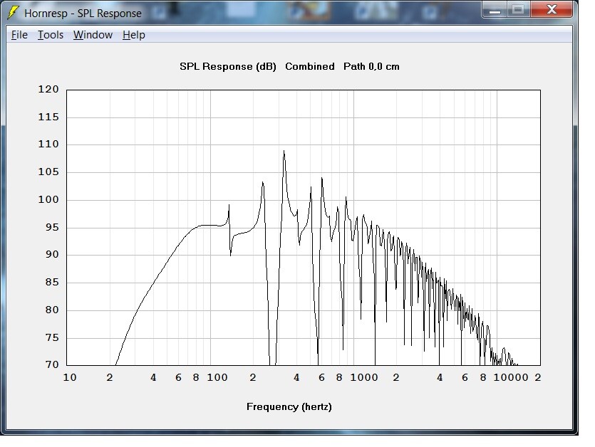

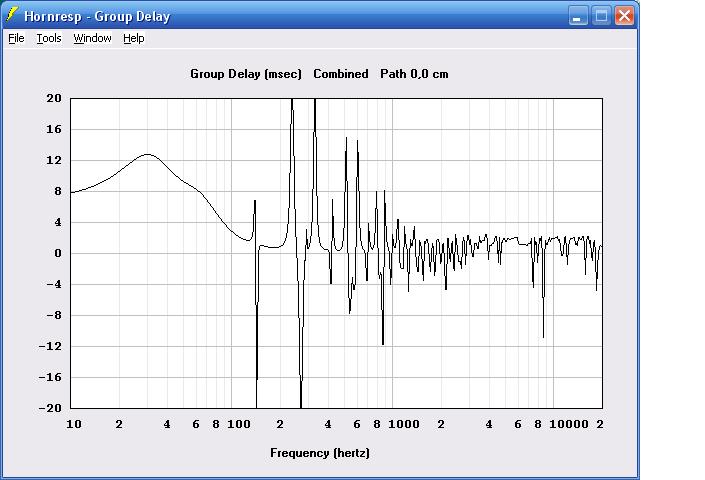

    Спасибо за участие! Ввожу ваши данные - совсем кривые графики. Нажмите на изображение для увеличения.

    И все S вводил прежде одинаковые
  11. #790
    03.04.2009
    РФ ЛНР
    2,539
    Я тоже, это уже оптимизация, лучше не получилось.
    Статью перечитайте, по работе с хорнреспом. На окне СПЛреспонс нажать "инструменты" - там выбрать "комб. респ." и в открывшемся окне- "ОК". Подробно что к чему - в статью в первом посте. Вопросы - потом!
  12. #791
    06.01.2012
    10
    Спасибо за раскрытие глаз. Кривая сильно похорошела и рисуется вполне прямой , с равными S лабиринтик.

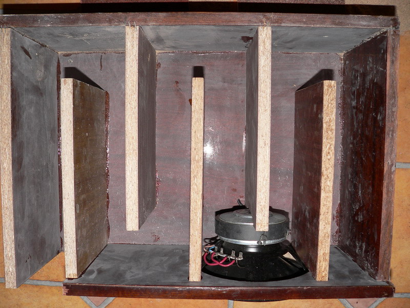

    Вот так получилось по бокам расширил ,это хорошо, беспокоит перегородка которая почти упирается в дин.

  15. #794
    18.03.2011
    Степи Донецкие.
    854
    Два варианта.Или накладку на переднюю панель под динамик толщиной в нужное количество сантиметров.Или прорезать в перегородке паз (выемку) для магнита.В каждом свои преимущества.
  16. #795
    Частый гость Аватар для motmot
    02.07.2011
    челябинск
    124
    А как правильно.Паз профрезирован зазор на фото плохо видно но он есть 5мм.
  17. #796
    18.03.2011
    Степи Донецкие.
    854
    И так и так хорошо.По звуку разницы не услышишь.

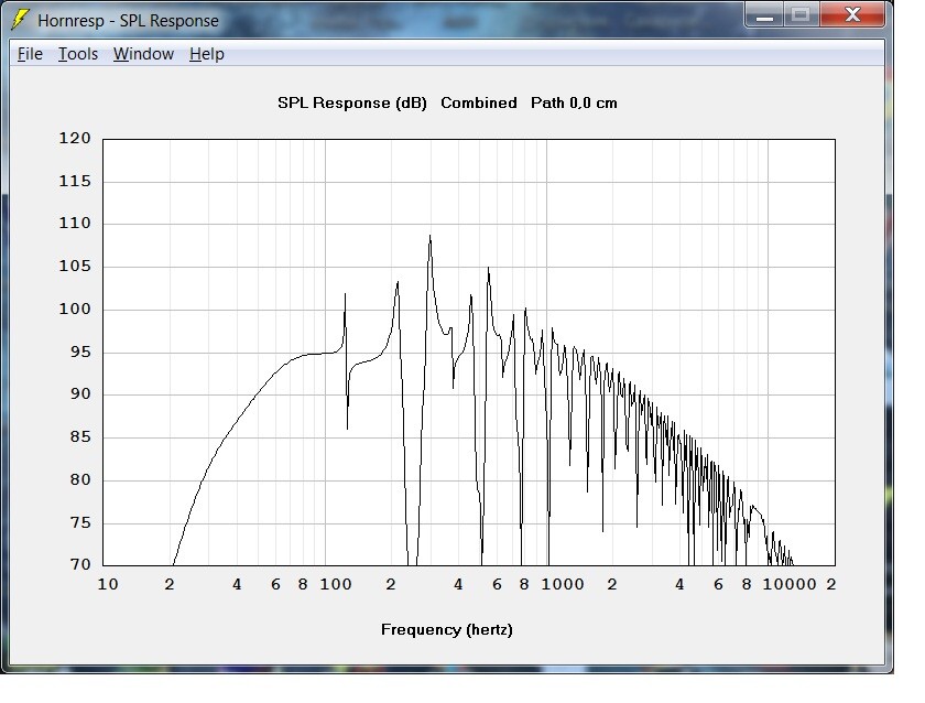

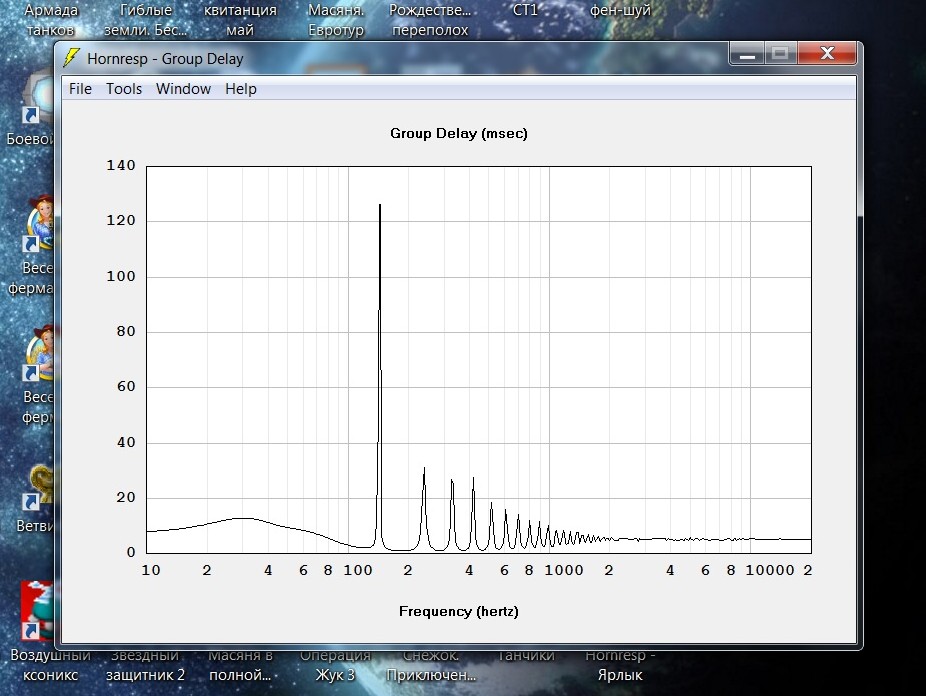

    Подскажите! При подборе в Хорне,при разных величинах- графики похожи. Различны объемы,в том числе и близкие к VAS дина. Что предлочесть ? И учитывать ли график фазы?

    VahSer, вот "надергал" немного из статьи:
    Значение эквивалентной упругости подвеса VAS и массы подвижной системы Mmd/Mms жестко связано с параметрами Qts и Fs. Основным критерием для выбора кандидата в лабиринтную АС служат параметры Qts и Fs, но при этом все же нужно следить, чтобы значение VAS у выбранной головки не получалось слишком большим, так как требования к линейному ходу подвижной системы в лабиринтной АС выше, чем для закрытого корпуса или фронтального рупора и слишком мягкая головка будет легко перегружаться.
    №25___ Необходимо стремиться к тому, чтобы значение ГВЗ в основном рабочем диапазоне частот системы не превышало 15 мс. Предельно допустимое значение для качественного звучания 20 мс. Оптимальным считается диапазон значений 10-12 мс. При этом значение ГВЗ ниже рабочего диапазона частот большого влияния уже не оказывает, поэтому может иметь значения значительно больше оптимальных для рабочего диапазона, без ущерба качеству звучания. Единственное ограничение – рост значений ГВЗ должен находиться ниже частоты 40Гц, так как на этой частоте наличие призвуков и затянутого звучания наиболее неприятно слуху человека, это связано с психоакустикой.
    №26__ При выборе геометрии канала, кроме импеданса, АЧХ и ГВЗ необходимо также следить за тем, чтобы максимальное значение смещения диффузора головки в планируемом рабочем диапазоне частот и подводимых мощностей соответствовало значению максимального линейного хода подвижной системы - Xmax, указываемому в паспорте головки. Для этого необходимо контролировать предельный теоретический ход диффузора в вашем проекте. Для этого нужно ...
    _________
    Там дальше много и подробно.
    ____
    Я, конечно же, не владею программой в полном объеме, так, поверхностно. Все подсказали в процессе этой ветки.
    Еще вариант: из окна "ввод параметров" --- кнопка "инструменты" ---выбрать "лаудспик. визард". В новом окне можно смотреть частотку в зависимости от длины и сечения каналов оперативно предвигая движки, но нет возможности оценки ГВЗ. Можно, добившись какого то промежуточного результата, сохранить настройки кнопкой "Save". Новые длины и площади запишутся в главном окне, а оттуда Вы дорогу уже знаете.
    Заметил такую особенность, легко моделируются динамики с низким значением механической добротности (естественно в комплексе с остальными параметрами), например "классика жанра" Морель Темпо 6 - Qe=0.72 Qm=1.36, а вот у W6-789E Qm=6, то есть подвижка более мягкая,чем, возможно, и получили более низкую рез. частоту (50 vs 62). VahSer, я к чему веду - Вы должны быть готовы к тому, что динамику нельзя будет подавать прописанные 15 Ватт, обязательно применять ФВЧ ( а на какую частоту? - ахтоевознает, подумать надо, попробовать ). А пока динамики едут, подготовьтесь - скачайте ARTA, спаяйте кабель и научитесь измерять параметры. Могут быть сюрпризы и необязательно приятные.
    Последний раз редактировалось variator; 11.01.2012 в 23:05. Причина: подправил цифры
    Я бы увеличил длину канала.
