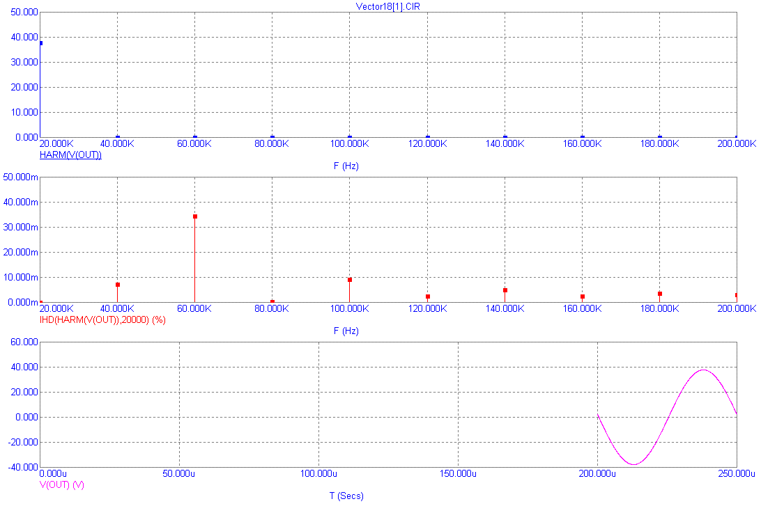

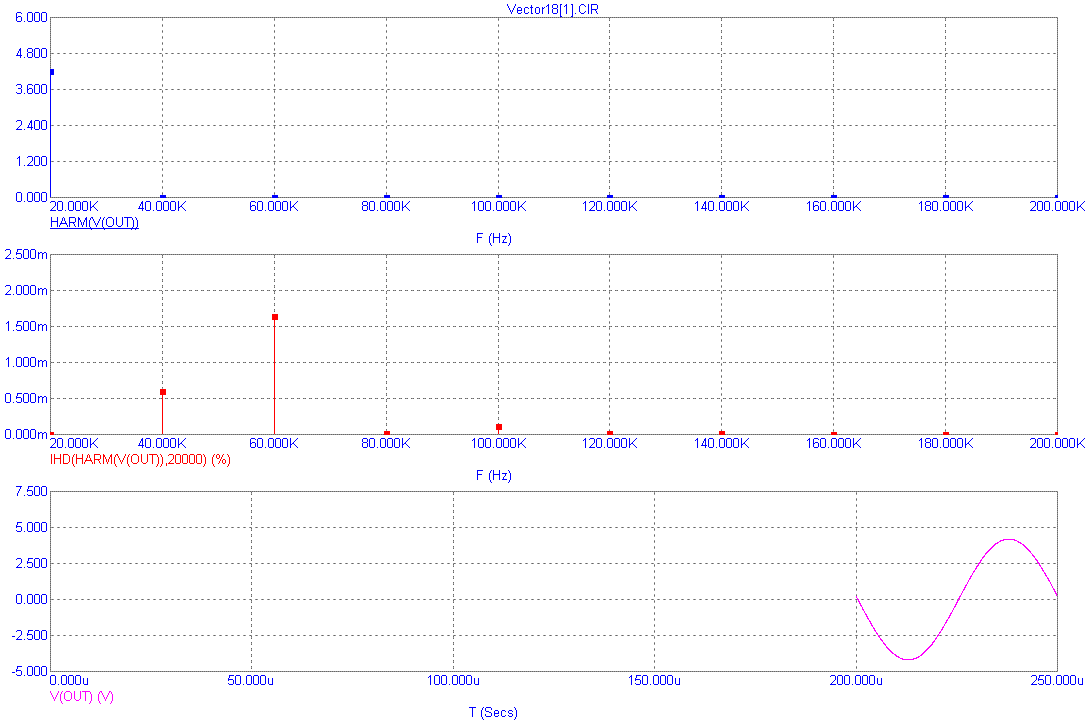

    вот гляньте сами
    С уважением Максим.

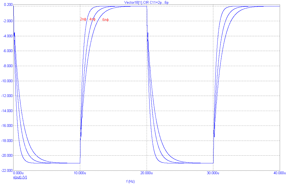

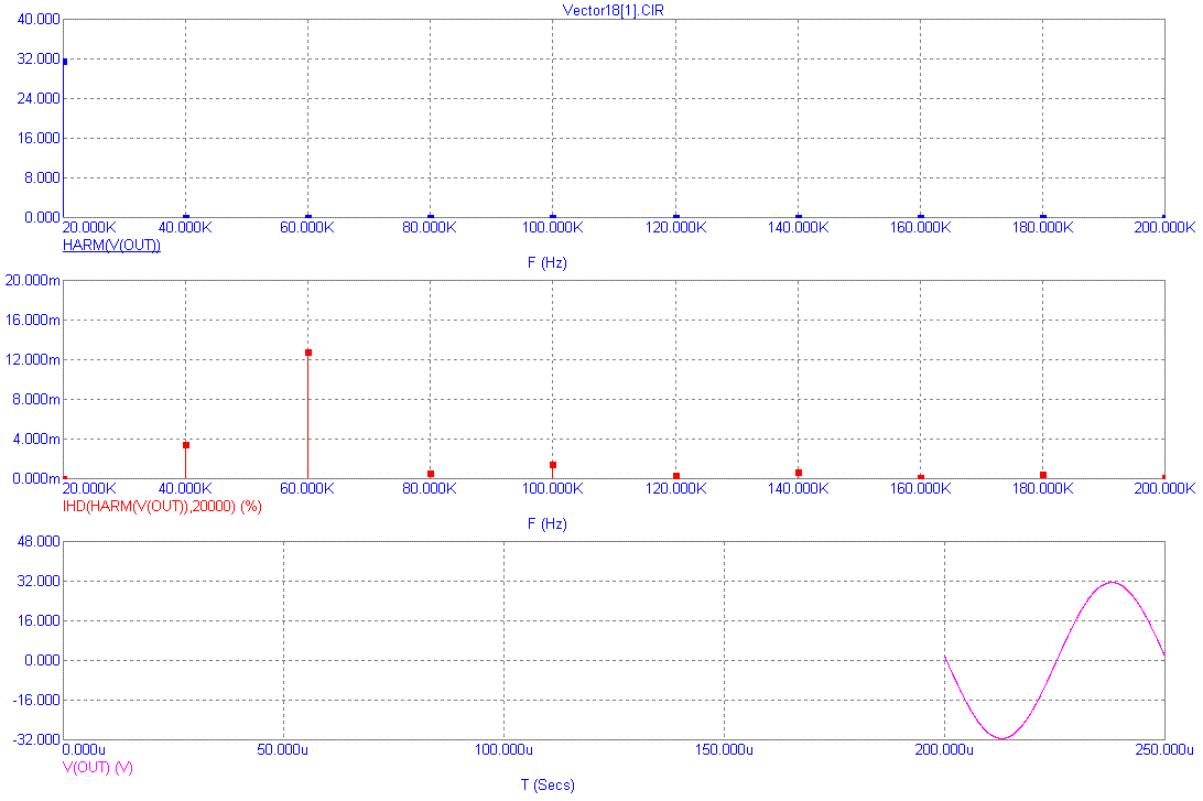

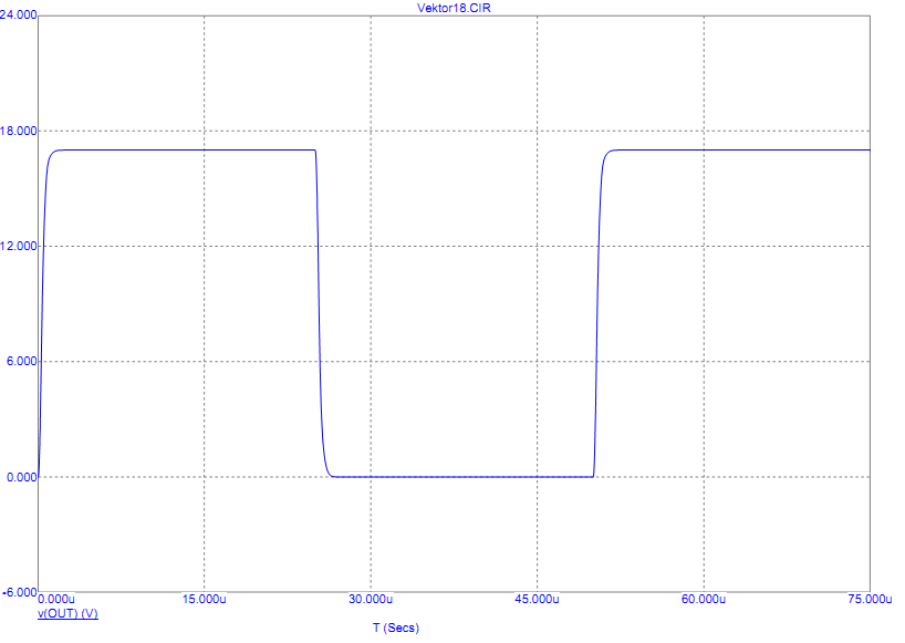

    А что в качестве Т12 и Т15 стоят драйверные транзисторы? Мощность на них рассеивается 100мвт, там А1380/С3502 самое место или а1208/С2910.параллельно резисторам ООС мне кажется надо RC_цепочку поставить 15ком-2 пф-5пф.Короче картинки меняются в лучшую сторону и значительно.файл прилагаю
ID:	122874   Нажмите на изображение для увеличения.
ID:	122875   Нажмите на изображение для увеличения.
Название:	Vector18[1]тошибы 5 вольт.GIF

    Запустил ваш файл. Работает и что то показывает. Накуралесено было неслабо.Теперь спокойно можно приводить к соответствию с усилителем
    ---------- Добавлено в 22:35 ---------- Предыдущее сообщение в 22:22 ----------
    Чет робяты искажений для такой навороченной схемы очень уж многовато .Спектр по прикидке пока не блещет
    Дело мастера боится, спасибо! Рисовал ночью протирая глаза
    По транзисторам также Vector18 в рукотворной схеме указывал Sanyo 2SA1370/2SC3467. В принципе с цоколевкой проблем не возникнет вогнать их либо указанные Вами транзисторы в ту же плату. Кроме них ничего не трогать?
    А как идея с компенсатором, еще не проверяли?

    Коррекцию на опережение ставить,выше говорил о ней.Без этой цепи выброс нехилый на прямоугольнике,правда змейки нет. Скорость нарастания выходного напряжения похоже средняя.
    С уважением Максим.

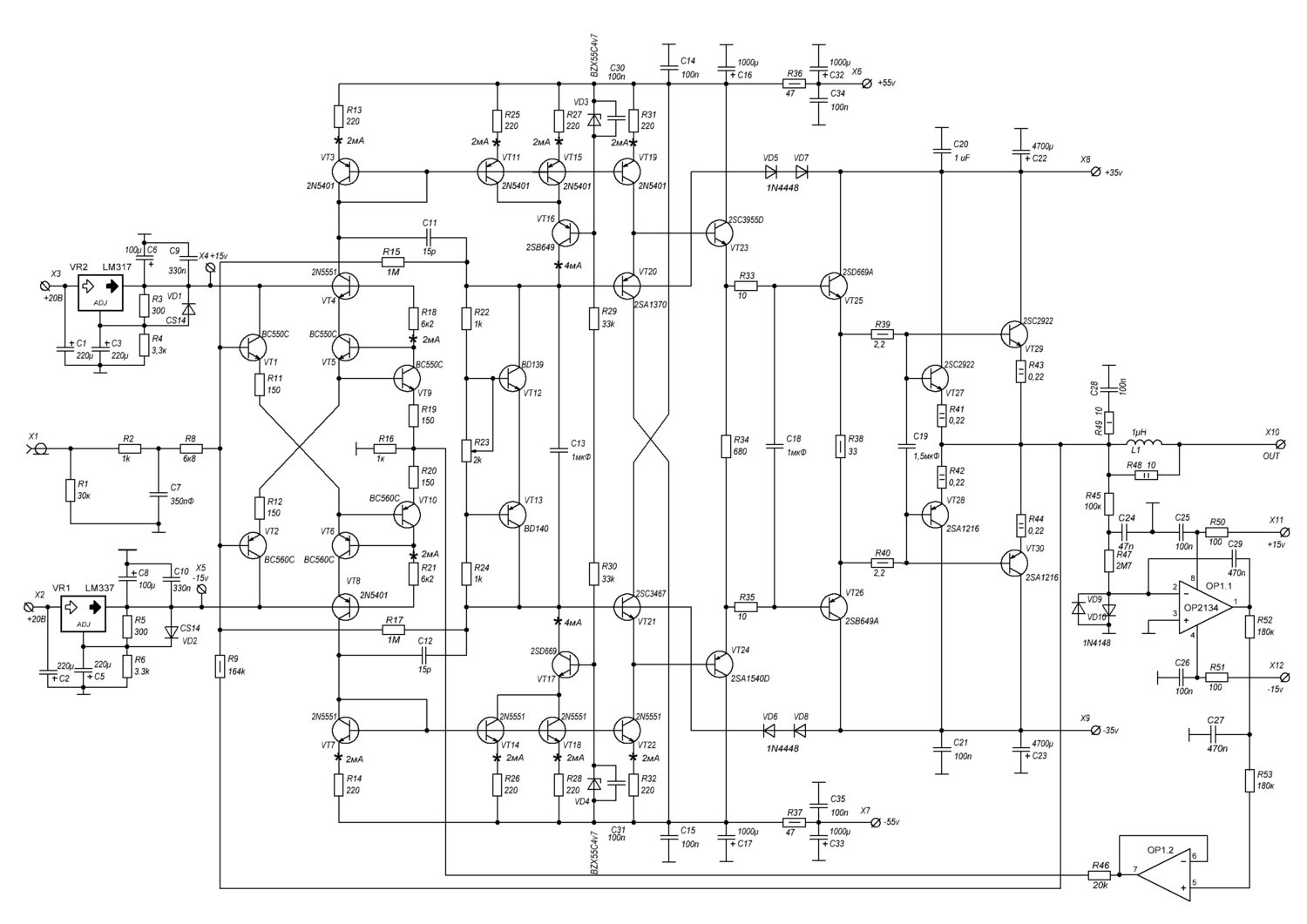

    Выброса я не видел,а вот завал начинался с 10Кгц.Правда,справедливости ради,у меня немного другая схема Нажмите на изображение для увеличения.
Название:	Янкевич схема к &#.jpg

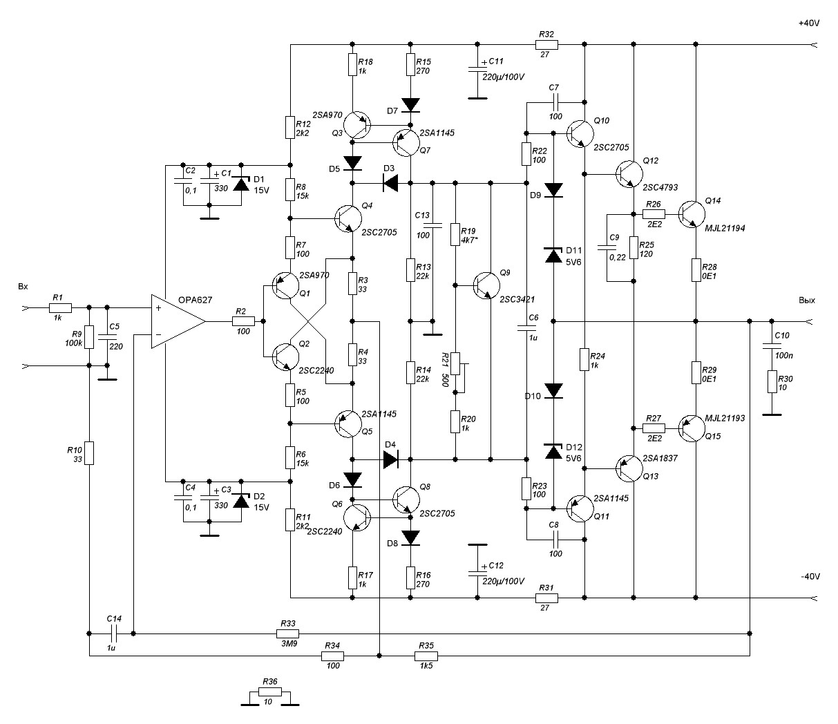

    Максим, будь любезен, просимулируй, пожалуйста, вот эту схему.
  12. #791

    Можно и упростить. Входной каскад сделать на ОУ.

    Ребят, ну сделайте же ему плавающее питание первых ВК! И следящий каскод в УН! Четверка же! Такое входное сопротивление пропадает! Аж абыдно!

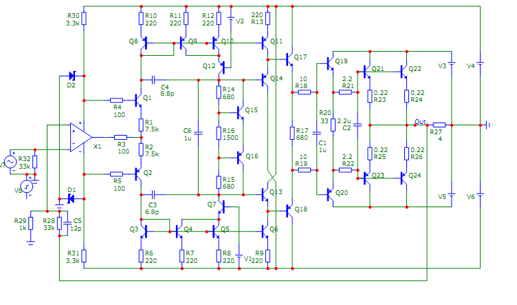

  17. #796
    Завсегдатай Аватар для 25602
    07.07.2006
    Украина, Балта
    2,046
    По умолчанию Re: Усилитель Adam Jankiewicz и его модернизация

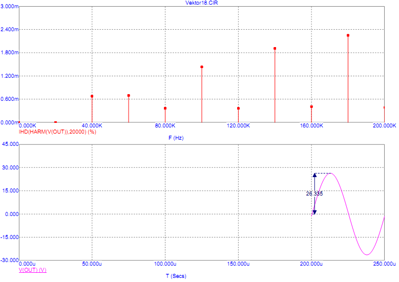

    Вот пример того что можно сделать
ID:	122917   Нажмите на изображение для увеличения.
ID:	122918   Нажмите на изображение для увеличения.

    это хорошо,но есть одно соображение .А платы заводские девать куда? Может стоит малой кровью обойтись?

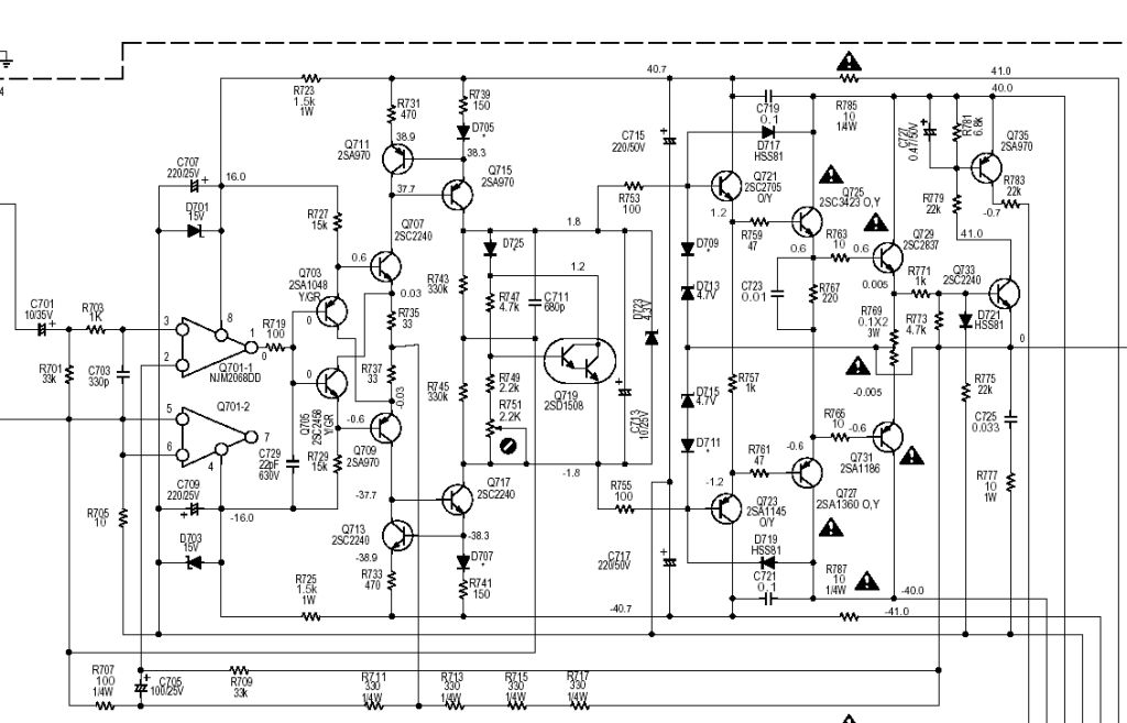

  21. #800
    23.06.2008
    1,791
    Зачотный тосник!
    Я его делал пару лет назад, но так и не смог корректно запустить. Первоисточник схемы - Марантц.
