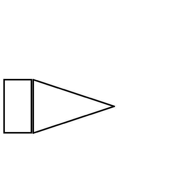

    Цитата Сообщение от Гена Ишиватов Посмотреть сообщение
    Alickkk, размеры пули остались?
    говорят, купол церковный, хорошо подходит... у меня пока "затычка"...

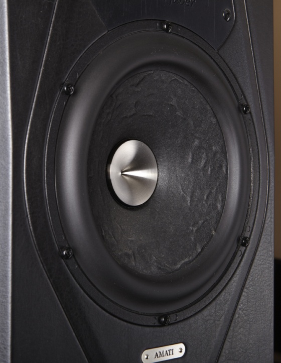

    Alickkk, кстати о "затычках", правильную видел?

    ВАХ! углубление по экспоненте? токарь застрелится...)) ...и как звук?

    Alickkk, незнаю. Такое даже из пластилина не сразу вылепить

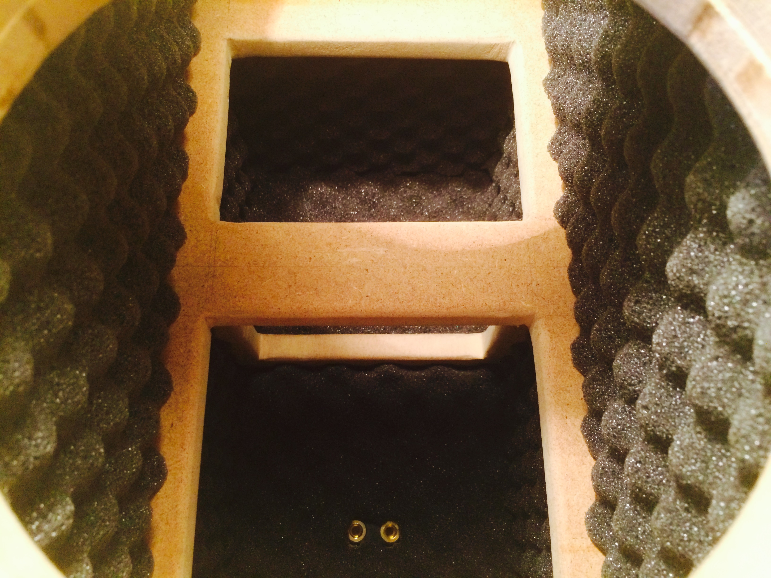

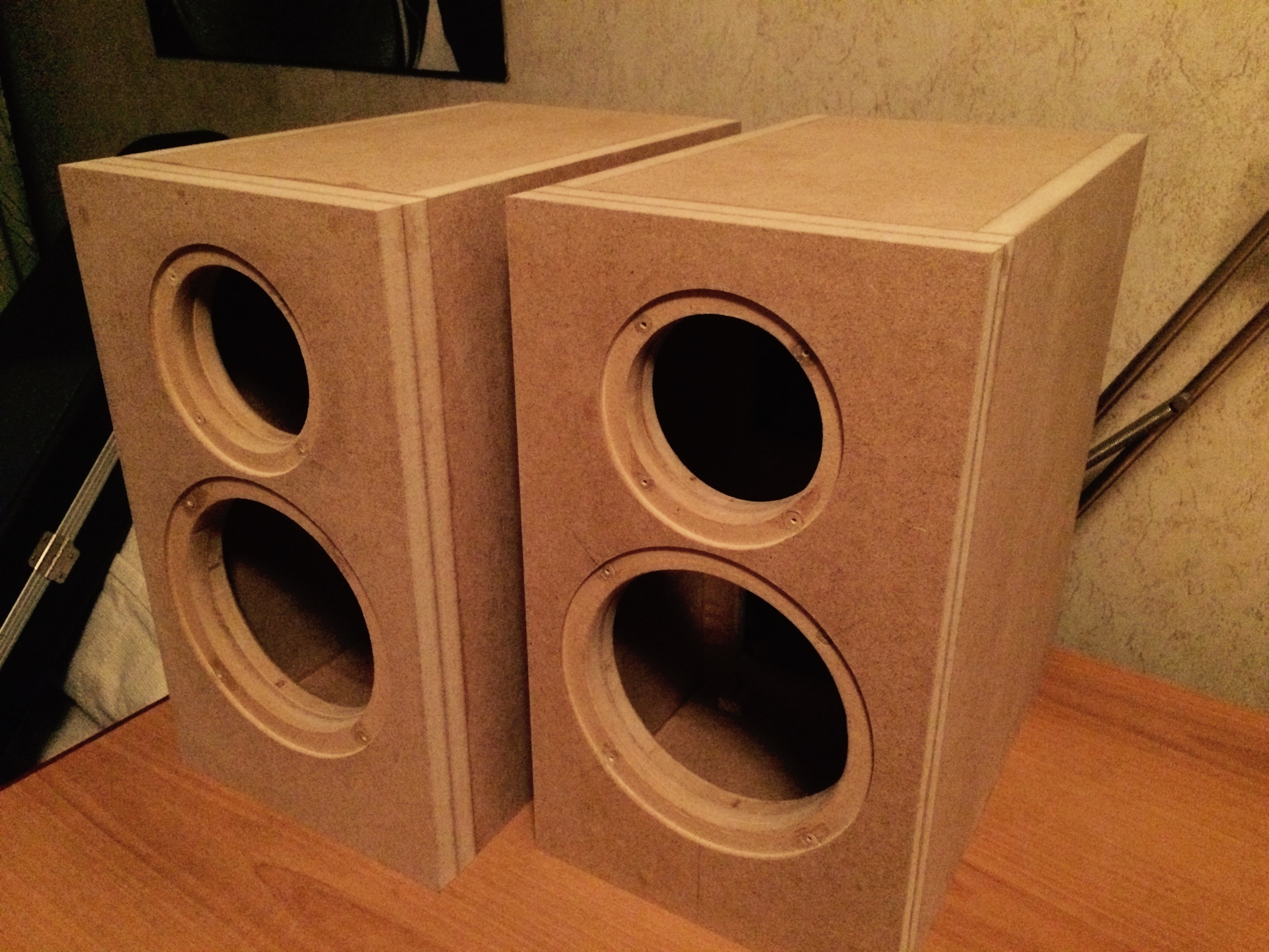

    Вот и еще один реализованный проект на базе динамиков Wavecor . АС выполнена по проекту топика "Wavecor - наш ответ кризису. "Лига звука"" (http://www.audiomania.ru/content/art-1189.html).
    Кратко о проекте:
    АС из МДФ 16мм, фронт сендвич.
    Головки СЧ\НЧ Wavecor WF168WA01-01 и ВЧ Wavecor TW030WA05-01.Распил делал на местной мебельной фабрике. Корпуса планировал склеить и скрутить стенки шурупами. В итоге оставил только клей (момент - столяр), жесткость достаточная. Дырки под головки и углубления выполнял ручным фрезером. Под шурупы вбиты мебельные "чепики", зубастые гайки не подошли. Исполнение - щелевой фазоинвертор (сзади), настройка ~45Гц.
    Доп. виброизоляцию не делал, распорок достаточно, имхо. Выполнил только демпфирование. В качестве демпфирующего материала использовал Герметон А15 + немного синтепона. Объем синтепона подбирал исходя из минимальной резонансной частоты динамика в корпусе.
    В итоге удалось понизить частоту с 71 до 69Гц. На фото синтепона нет.

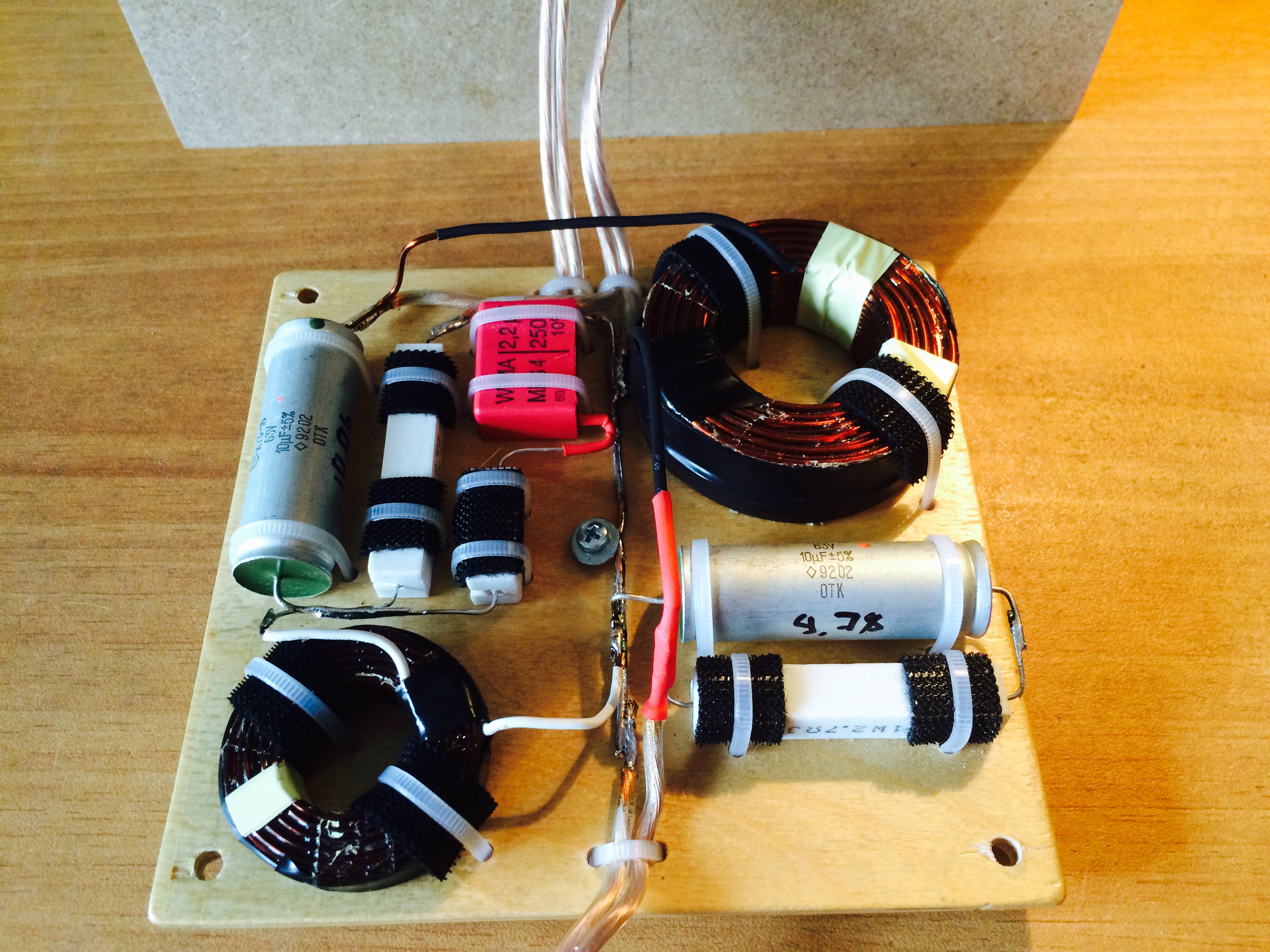

    Катушки кроссовера мотались своими руками. Конденсаторы К73-16 и WIMA, подбирал максимально одинаковой емкости. Резисторы Mundorf проволочные. Кабель Supra Classic 1.6мм.
