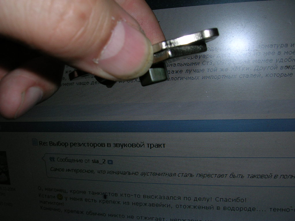

    Самое интересное, что изначально аустенитная сталь перестает быть таковой в полной мере после механического наклепа
    О, наконец, кроме танкистов кто-то высказался по делу! Спасибо!
    Кстати у меня есть крепеж из нержавейки, отожженый в водороде.... темно-серенький такой, а сейчас попробую волшебным магнитом!
    Конечно, крепеж обычно никто не отжигает, нержавка мягкая становиться, нафиг такая нужна.

    Обидно, но отожженая в водороде гайка все равно магнитится, но значительно слабее.
    Возможно, плохо отожгли, или опять напряжений набрала - отжигали лет 10 назад.
    Да так высказался, что некоторые все вспомнили, и даже немагнитные отродясь(как они вам чуть выше доказывали) гайки-винты у них намагнитились так, что заказчик остался недоволен, пришлось "отжигать"
    Так что, "черные" Vishay по моей ссылке - не фонтан, ага? Будем ставить Caddok 820/930, значица
