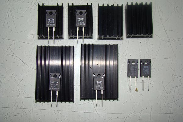

    Наконец приехали Каддоки, не знаю на какие радиаторы лучше, большие могут не влезть.
    Ну братцы, я ничего не понимаю, заменил только мощные резисторы, правда они все стоят в сигнальном тракте, как-же улучшился звук!!!!!!!
    Такое ощущение, что музыканты в комнате, когда поворачиваешься спиной, то иногда вздрагиваешь от неожиданных звуков.
    И это я ещё проверил все настройки.
