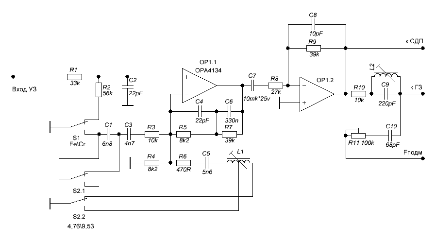

    Такой УЗ - подойдёт ?) Правда, коррекция тут не пассивная.
    В данный момент работает в проекте 122й Веги, в отрисованном на схеме виде.
    А L1C5 на какую частоту настроен?
  10. #789
    Завсегдатай Аватар для waso
    28.04.2008
    Новокузнецк
    2,345
    По умолчанию Re: Идеальный УЗ кассетника
    Около 24..26кГц, за счёт сдвига частоты настройки регулируется предкоррекция. Катушки в УЗ - родные Веговские. Пробки - от 335й Веги, там индуктивность повыше, чем у пробок 122й.
