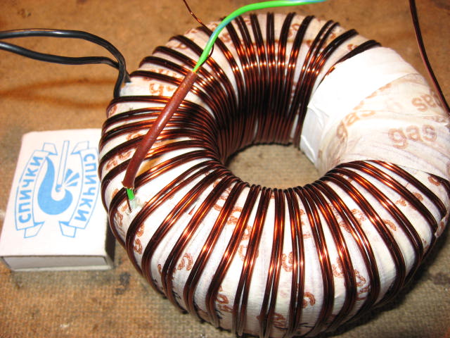

    Привет, Алексей.
    Там не было готовых трансов, просто на каждом торе намотали 100 витков провода.
    На звук еще может влиять, особенно на НЧ, и существенно, как вторичка сделана.
    Часто делают с отводом от середины - две полуобмотки. И мост из четырех диодов. Это нехорошо.
    Гораздо лучше две самостоятельные обмотки, два моста и потом объединяя на емкостях фильтра минус верхнего и плюс нижнего, получаем среднюю точку.

    Я так и наматывал, две отдельные обмотки. Мотал в два провода. Только витки отдельных обмоток близко друг другу получились. Наверно это не очень хорошо. На фотке видно.

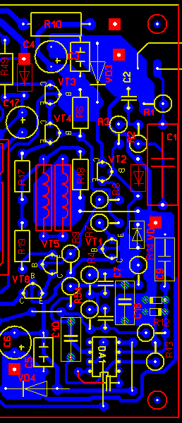

    Вот что уменя получилось. Работает!
    Welcome61, отдельные области земли у Вас соединяются через металлизацию на верхней стороне платы? Много точек соединения с металлизацией? Как они расположены?
    Прикрепил новый файл, в котором выделил точки соединения области земли со стороны монтажа со стороны пайки. Плата устанавливается на изоляционных стойках к радиатору. Транзисторы крепятся винтами через переходные отверстия к нему же. Ничего нового.

    Я считаю (и есть некоторый опыт по работе), что при грамотной разводке платы сплошной земляной полигон лучше звезды.
    Цепь О1 тоже стоит соединить с металлизацией, как на вложенной картинке.
    Резисторы в цепях эмиттеров выходников желательно было применить непроволочные, а сигнал ООС необходимо снимать с той точки на плате, к которой подключена нагрузка, иначе падение напряжения на дорожках к R45-R48 от пульсирующих токов половинок выходного каскада будет создавать дополнительные искажения. Здесь на плате можно выпаять все перемычки из цепи ООС, а R4, C8, R12 соединить с выходом отдельным проводом, который в месте расположения выходного каскада желательно проложить по центру платы.
    Welcome61, а емкости на землю базовых цепей VT1, VT2 и VT10, VT11 с металлизацией не слишком большими получились - меандр нормальный?

    Welcome61, землю О4 тоже стоит с металлизацией соединить.
    Как, кстати, планируете разводку цепей земли, питания, входа и выхода за пределами платы выполнить и как узлы внутри корпуса располагаете?

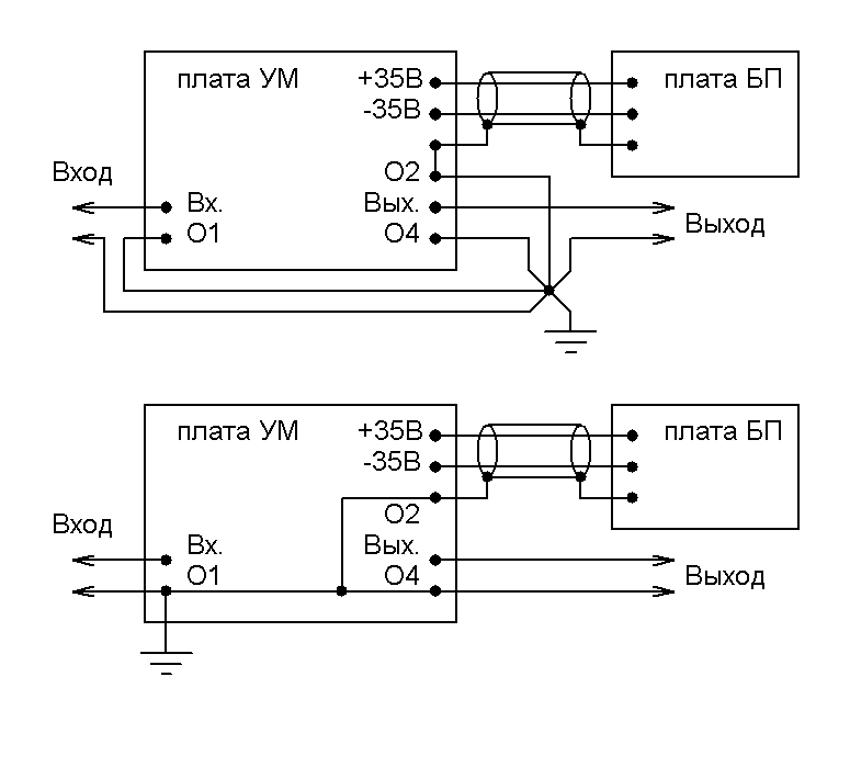

    Цепи О1-О4 тяну на плату трансформатора, к общей земле.
    Как на верхней картинке? В этом случае могут увеличиться наводки на сигнальные земли из цепей питания через взаимную индуктивность. Лучше убрать все лишние провода как на нижней картинке, а соединение цепей О1-О4 сделать на платах УМ, особенно если металлизация верхней стороны плат используется в качестве земли. Попробуйте такой вариант.
