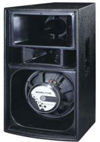

    Интересный топ

    Давно не заходил
    Аватар для TDA-Audio
    16.01.2005
    Omsk. (55 reg)
    1,672
    По умолчанию Re: в поисках ТОПа (сателит для кластера)
    истерн 10 лет назад.... неочень интересный..
    причем китайцы верхний рупор взяли у тсм турбо...
