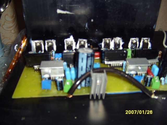

    ВОТ мой собранный вариант на каждой микросхеме радиатор питание 77 вольт завтра поставлю irfb4227 и будем гонять!!!
  17. #76
    10.11.2007
    По умолчанию Re: class-D на TL494 - проблема дрейфа нуля
    Цитата Сообщение от ali-ufa Посмотреть сообщение
    СПАСИБО ЗА ТЕРПЕНИЕ!!!
    Терпение понадобится тебе Но если все сделаешь правильно, на этих транзисторах при питании порядка 140 В можешь снять около киловатта на нагрузку 4 Ом. Надеюсь осциллограф у тебя есть, без осциллографа сложновато настроить любой клосс D.
    какой порядок настройки с осциллографом?Где что замерять???у меня сразу заработал без настройки
  19. #78
    10.11.2007
    Подключаешь питание усилителя через ограничивающий ток резистор, вход усилителя закорачиваешь на землю. Становишься осциллографом на выход усилителя и подстройкой переменника на tlke добиваешься отсутствия постоянки. Затем смотришь ток покоя по питанию и нагрев транзисторов. если сильно греются, значит надо либо увеличивать либо уменьшать резисторы в затворе полевиков. Для этого становишься осциллографом на затворы полевиков и смотришь какой фронт Импульса затянут, передний или задний. Если передний - уменьшай сопротивление резисторов (только на всех сразу), если задний фронт, то увеличивай. Когда добьешься малого тока покоя (транзисторы будут холодные), подавай на вход сигнал, цепляй нагрузку на выход и смотри на нагрузке должен быть нормальный звуковой сигнал. Если так, то убирай ограничивающий ток резистор и наслаждайся.
    спасибо и последний вопрос какой взять феррит каким проводом мотать и сколько витков?
  21. #80
    10.11.2007
    На такую мощность провод не менее 1.5 мм диаметром. Мотать на красных кольцах, в крайнем случае на зеленых, но они будут греться. Индуктивность порядка 35 мкГн.
