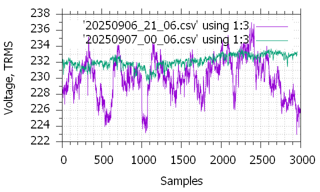

    Взял тестер с блютусом, записал телефоном логи в двух помещениях. Семплрейт 1 измерение за 2 сек. Каждый лог 3к семплов.
    Ничего сложного, любой из вас может это повторить дома.

    Как бы такое проделать, чтоб представилось , например, в удобоваримом суточном графике?

    Я строю графики в гнуплот, там можно наворотить почти любой внешний вид, в рамках своей испорченности.
    Овоновский софт дает на выходе csv, обрабатывай чем умеешь, хоть экселем. Ограничение телефонного логера - 3к семплов на один файл, семплрейт можно настроить. Вроде можно сделать автоматом начало нового лога при заканчивании старого, но я не проверял эту функционалоьность. Ну и при серии логов придется их чем-то склеивать, например скриптом на пайтоне. Или думать как разобрать таймстамп из логов и юзать его.
    Какой софт у других тестеров с внешним интерфейсом - без понятия.
