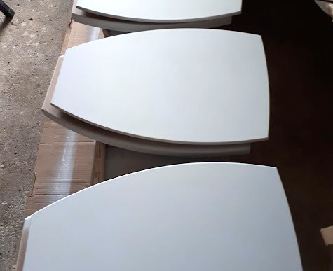

    ENAGRUND MD 4010 PU, хорошо ложится, правда дороговата, брал набор
    Прочитал надписи на этикетке - сильно напугался.
    Можно им вообще в помещении работать, насколько сильно воняет и в самом ли деле опасен при попадании на кожу?
    работал ессно в помещении. Запаха нет, практически нет.
    На кожу СПЕЦИАЛЬНО не попадал, наносил пистолетом и работал без перчаток, ничего такого не случилось.

    Есть подозрения, что пишут ребята один и тот же текст НА ВСЕ свои продукты, может какие-то и с запахом или ещё с чем, но этот точно без
    Там такой текст, будто у них ПЭПА в качестве отвердителя применяется, а поскольку с этой дрянью сталкиваться приходилось, то сразу напрягся. Химических ожогов мне точно не надо.
    Ну раз у тебя всё обошлось, тогда ладно, в субботу краскопультом положу в гараже.

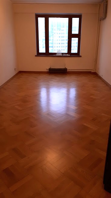

    Но один раз покрывал себе пол 2K полиуретановым лаком на водной основе. Ессно валиком. Только самые приятные воспоминания.

    Никаких респираторов ессно не требовалось. Так что полиуретан, видимо, бывает разный

    маркировка GEV-EMICODE EC-1plus

    А против испарений от респиратора толку чуть, он нужен против аэрозоли, которой полно при работе пультом, и которая отсутствует при работе валиком.
