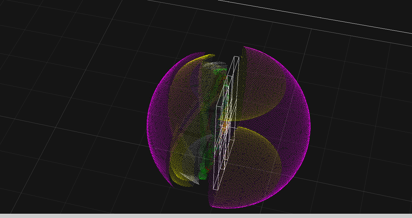

    Излучает в виде сплюснутой 8-и на любой частоте, потому нет АКЗ .
    Спюснутая восьмерка - как раз из-за АКЗ.
    Я 3D картинку излучения выложил, ничем больше помочь не могу.
    При АКЗ разве 8ка не в другую сторону? Спереди ничего, по бокам воздух ходит.

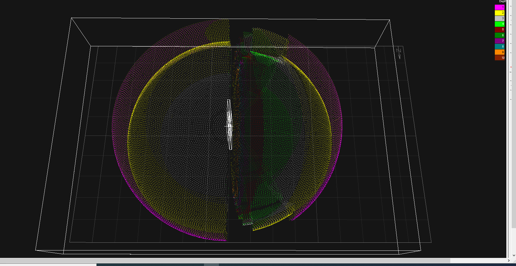

    По умолчанию Re: Дешевый сабвуфер от 16Гц для сеанса сомнолога.
    Работает так:Нажмите на изображение для увеличения.
Название:	Диаграмма типа 8 )).png
Название:	Диаграмма 4,9мс.png
    Супер!
    Укажите частоту колебаний. Если возможно, сделайте для частоты 20, 40 и 70Гц.
