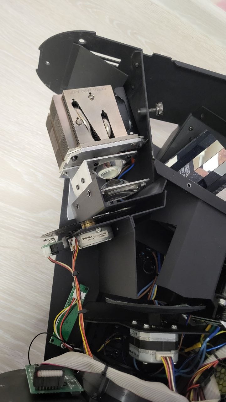

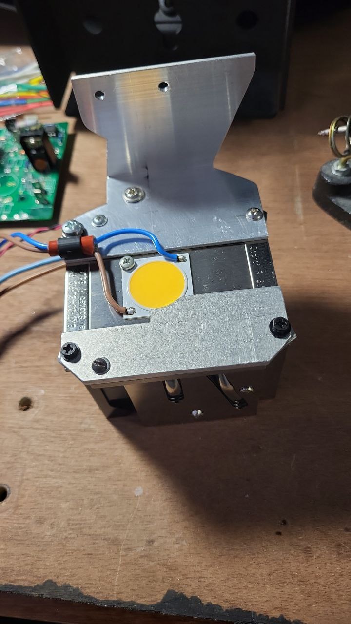

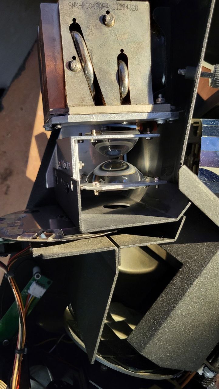

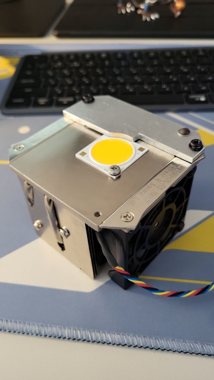

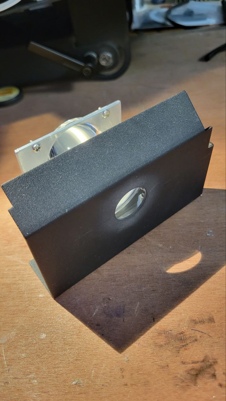

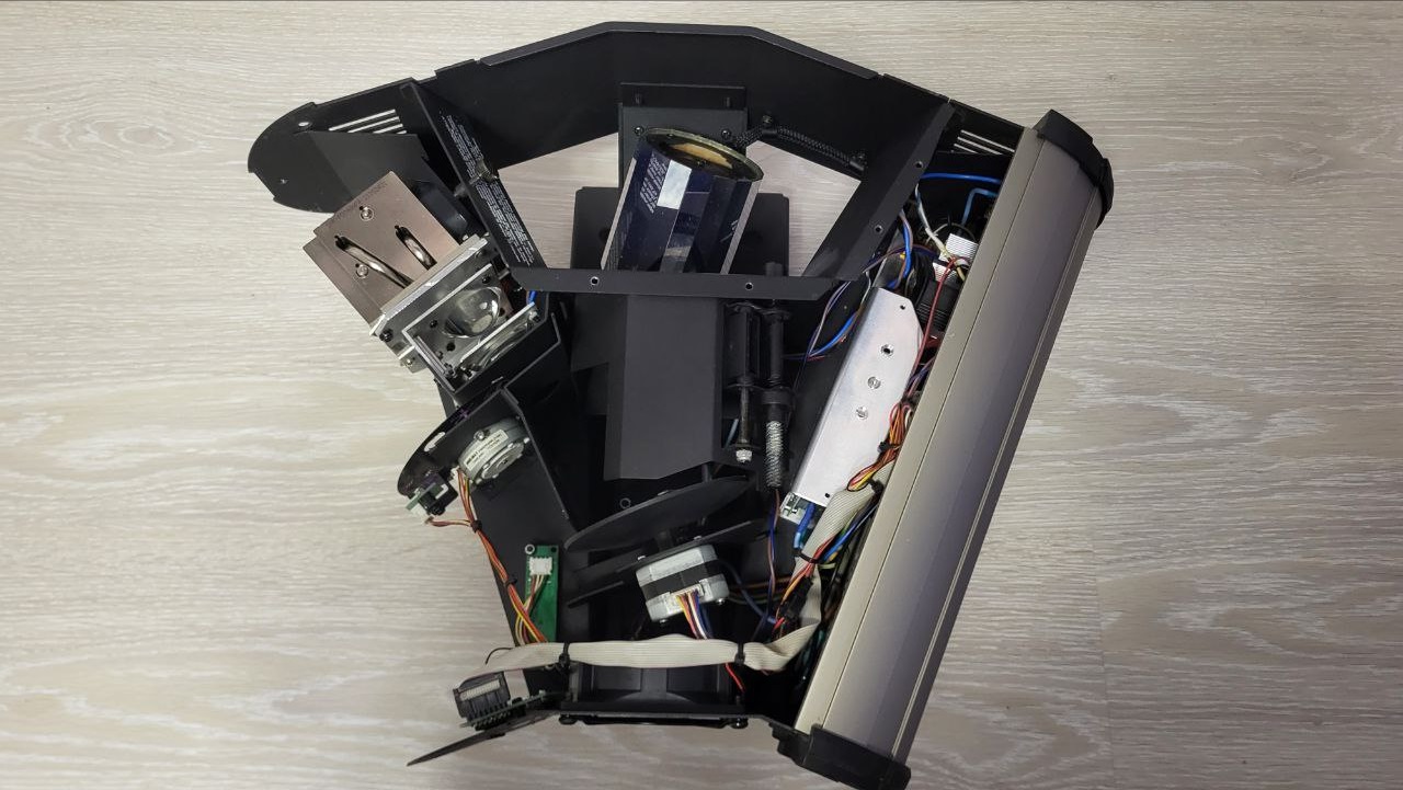

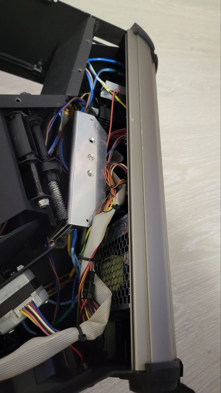

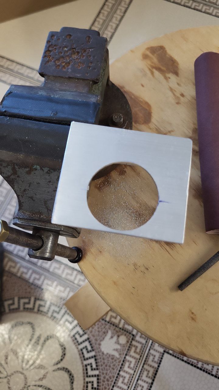

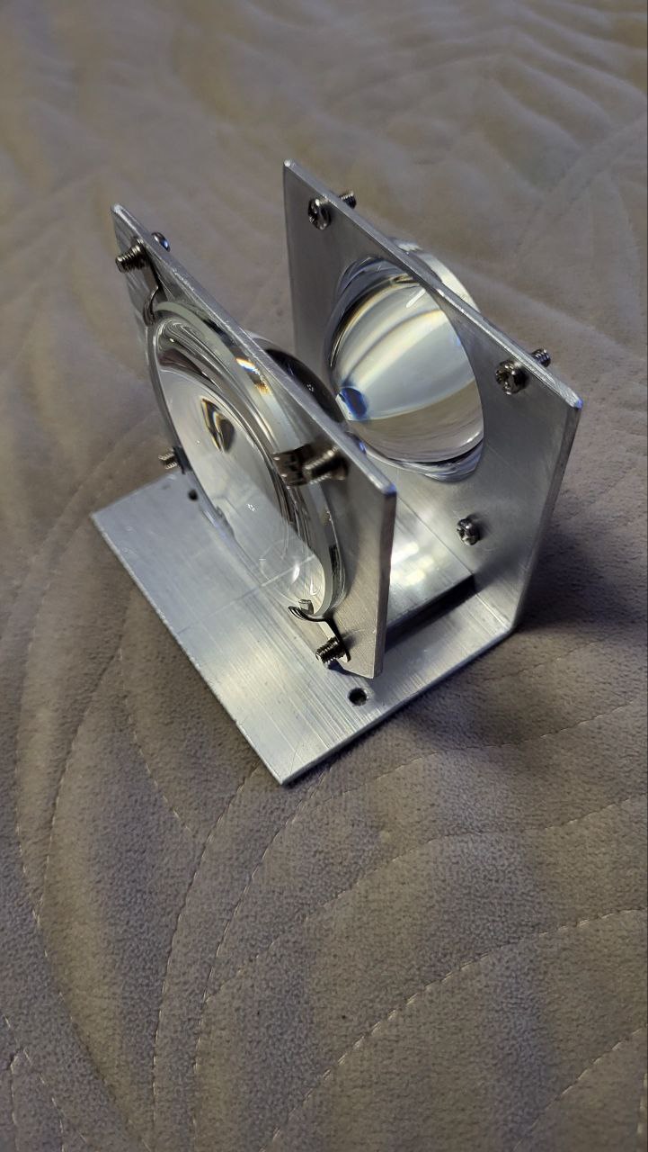

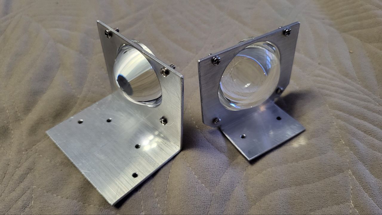

    По умолчанию Re: РџСЂРѕ замену газоразрядных ламп РІ световых приборах РЅР° светодиод
    Приборы был выбран Martin Mania EFX500
    - за счёт большой зоны охвата лучей
    - достаточная камера для размещения тепловой трубки (Supermicro SNK-P0048AP4)
    - качество сборки прибора
    Диод был применён Cree CMU2287 (CMU2287-0000-000P0H0A40G)
    Мощность убавлена почти в 2 раза, так как больше не позволяла камера и блок питания диода (110 вт 2.1 ампер 52 вольт)
    При этом температура столика не превышает 55 градусов
    Вентилятор тепловой трубки тоже убавлен в напряжении (хватило 6вольт чтобы обеспечить заданную температуру)
    Но всё же я установил датчик отключения выше 70 градусов
    Была переработана силовая часть электроники. Много добавлено по стабилизаторам.
    Также добfвлен Wifi DMX.
    Убавлена скорость выходного вентилятора в 2 раза - что уменьшило общий шум прибора.
    Итоги :
    - чёткая равномерная прорисовка трафаретов (в отличии от лампы)
    - более холодный прибор по температуре внутри
    - более тихая громкость работы прибора
    - долговечная работа за счёт оригинального диода, который работает в половину мощности.
    - вес прибора уменьшился на 2.5кг (торройда нет)
    пишите кому интересно - лучше в VK
    также я переводил более простые приборы от Imlight типа Ministar

    По умолчанию Re: Про замену газоразрядных ламп в световых приборах на светодиод
    Оптику (линзы) Вы оставили родную.. Нужно попробовать этот светодиод...
  10. #69
    Завсегдатай Аватар для Tania
    14.06.2006
    Татарстан, г. Зеленодольск
    1,405
    В этих приборах нет линз. Это мои изучения и опыты.
    https://vk.com/id73158862
