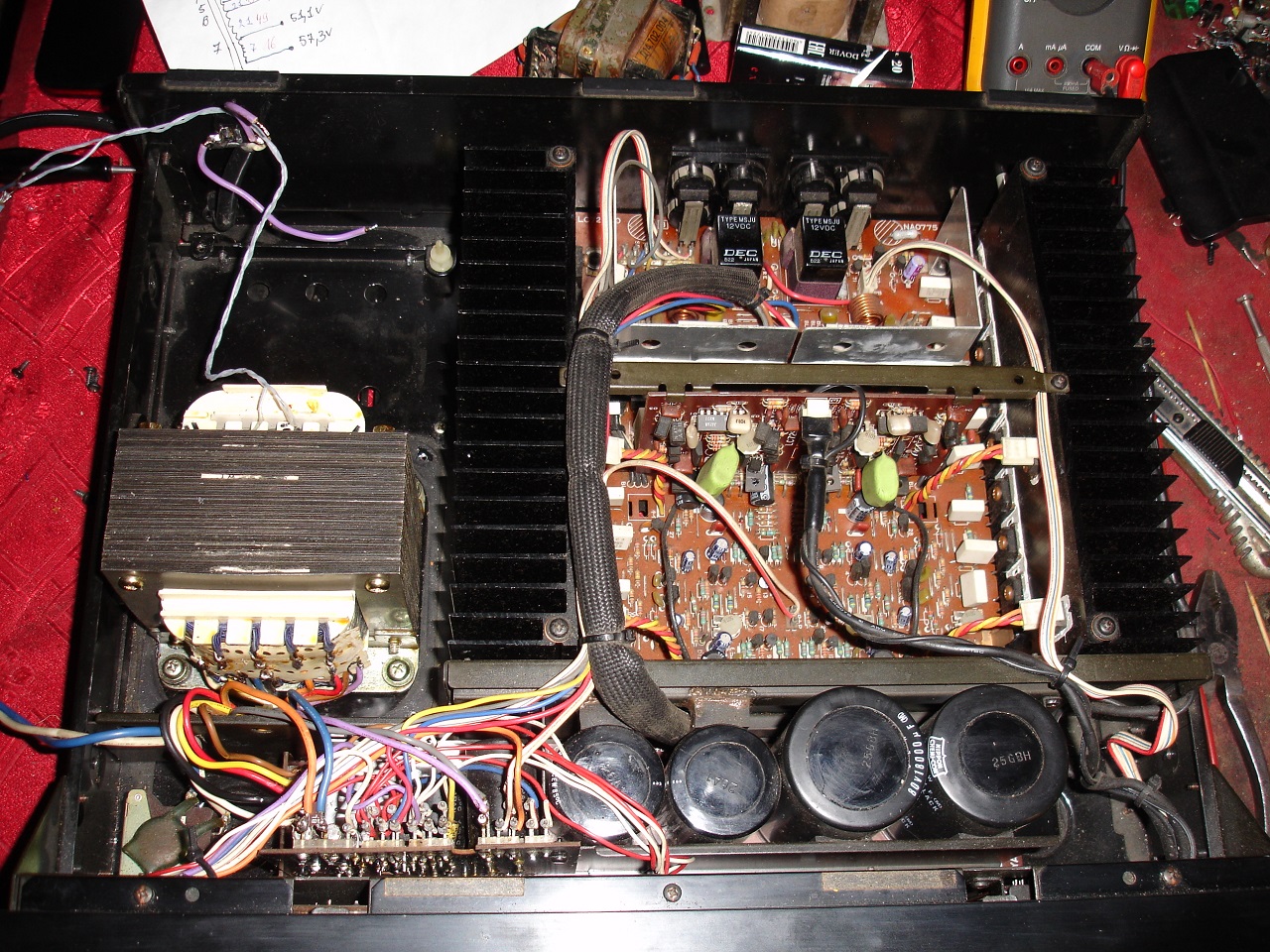

    А вот кстати и тот японский усилитель - Yamaha M-70 , производства примерно 1982 года - из которого товарищ Сухов свой патент выходного каскада "поимел" Мне его недавно принёс на ремонт один аудиофил из нашего региона , в итоге пришлось там весь силовой транс перематывать , о ужос ... ну так вот там , как видно на фотке - в каждом канале на радиаторе 8 транзисторов , по 4 в параллель в плече . Но они там не просто запараллелены , что характерно , а между базами включена "линейка" резисторов - чтобы на каждой базе напряжение было чуть меньше , чем на предыдущей . Сделано это , понятное дело , для "размывания" переключения выходников - чтобы они переключались около нуля тока не все "разом" , а какбы постепенно , более "мягко" . Вообще в полезности таких "фокусов" лично я вовсе не уверен , да и фирма Yamaha , кстати , в последующих сериях УНЧ больше этот фокус не применяла , насколько мне известно ( как и ужасный тиристорный стабилизатор питания , кстати ) . Но тем не менее , товарищу Сухову так-таки хватило материала для патента ... как однажды сказал один известный политический деятель - "они пусть разрабатывают , а мы будем делать цап-царап" ... ну а что - тоже , вполне себе рабочий алгоритм
