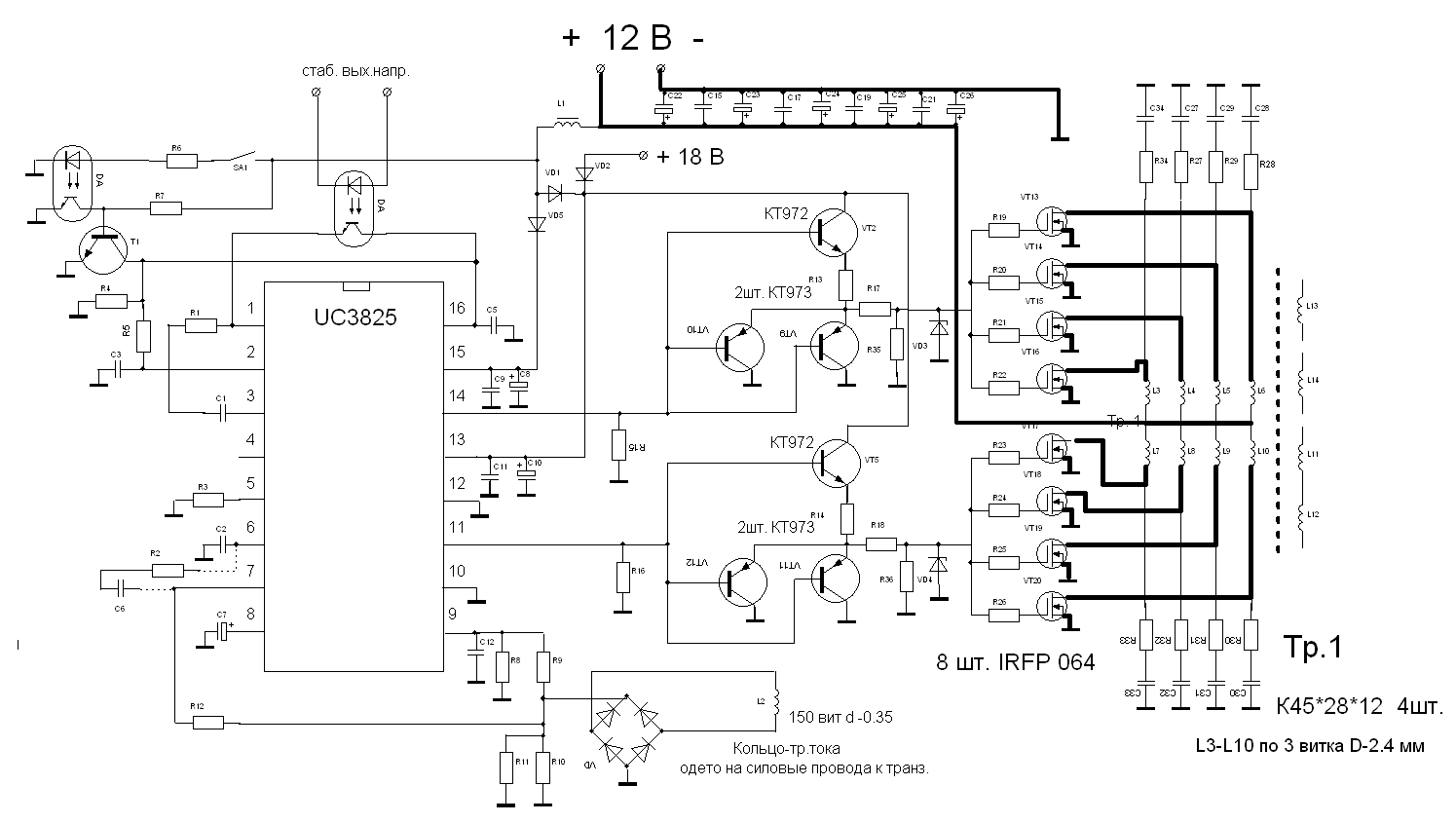

  5. #64
    05.02.2006
    19
    По умолчанию Re: Усильтель для SPL саба.
    Вот схема преобраза

    Цитата Сообщение от valkom Посмотреть сообщение
    Вот схема преобраза
    А это на какую мощность??? А номиналы то неподписанны.
    На какую мощность я незнаю, но только так можно действительно сделать мощный преобразователь.
    А я думаю генератор сделать на тл494, ключи на комплектарных какихнибуть транзисторах, силовые ключи irfpo64.
