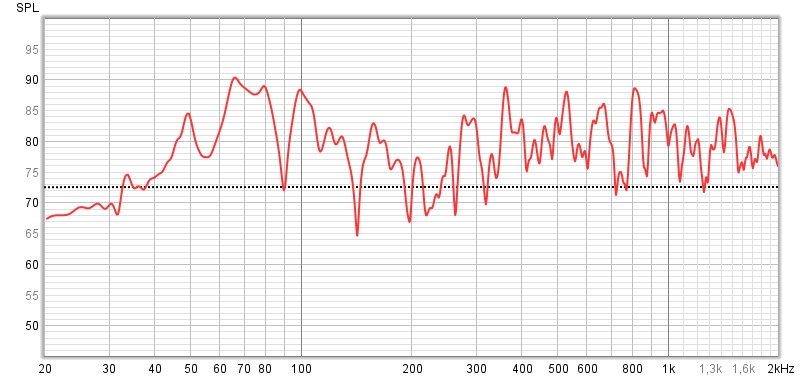

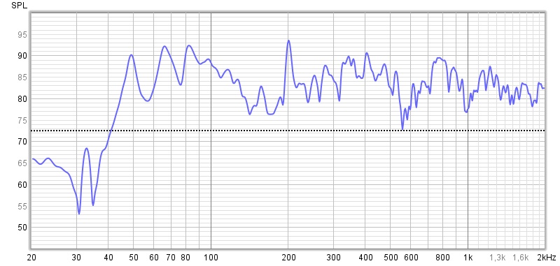

    Из файла mdat, что выложил ТС и как я понял верхний график (красный), АС стена/бафл 530 мм, мик. 1200мм от бафла:Нажмите на изображение для увеличения.
Название:	Сталин верхний график.png
    Нижний график (оранж) АС - стена/бафл 480мм, мик 1850 мм от бафла:
Название:	Сталин нижний график.png
    Заметно конечно, что, время/интенсивность на 200 Гц изменилось к лучшему, даже если не принимать во внимание, что, измерения проводились на несколько разном уровне относительно друг друга.
  17. #77
    Аватар для Stalin
    10.08.2005
    г. Екатеринбург
    223
    По умолчанию Re: Как побороть резонанс?
    Shidim, Большое спасибо за наглядное представление!
    Действительно, наиболее сильное изменение уровня этого пика на 200 Гц отмечается в зависимости от расположения слушателя от колонок.
    Прошу прощения за задержку. Я в свою очередь наконец-то сегодня добрался до измерений. Весь день этому посвятил.
    Разделил измерения на 6 стадий:
    1) не меняя расположения колонок и микрофона менял отражения, двери, шторы, подушки... (4 измерения)
    2) сдвигал только микрофон назад (4 измерения: 130см, 163см, 188см, 226см)
    3) обложил подушками фронт стену и по бокам от колонок и снова сдвигал микрофон назад (2 измерения: 130см и 210см)
    4) сдвигал колонки к фронтальной стене (4 измерения: 58см, 55см, 52см, 48см)
    5) остановился на 51см от стены и двигал колонки вверх (2 измерения: 0см и +3.5см)
    6) объединил оба канала излучения и двигал колонки от фронтальной стены (3 измерения: 130см, 164см, 210см)
    Залил архив вот сюда: https://forum.vegalab.ru/downloads.php?do=file&id=3269
    Самыми показательными касательно пика 200Гц оказались последние измерения, где я объединил каналы.
    Хочу их показать.
    Цвет кружков, показывающих расположение микрофона, соответствуют цвету графика:
    1) микрофон от фронтальной стены в 130см:
    2) микрофон от фронтальной стены в 164см:
    3) микрофон от фронтальной стены в 210см:
    Заметно, как, сдвигая микрофон дальше от колонок, резонанс на 200Гц постепенно снижается, а потом и вовсе пропадает.
    Наоснове остальных измерений просто приметил для себя степень влияния перемещений. Особо выделить нечего, просто всё сводится к поиску точек для более менее приемлемой АЧХ.
    Понял, что баланс находится где-то в точке 3 или чуть ближе, когда сижу на краю дивана...

    Эх, постараюсь. Завтра займусь.
    У меня диван всё время распавлен как кровать (на картинке он сложен), и обычно с гостями я сижу на краю этй "кровати" в районе 180-210см от фронтальной стены.
    Один вообще слушаю в синей точке.
    А вот вблизи с задней стеной слушать уже не комфортно, там бас попсово выпячивается и звуковая картина получается далеко. Но если это нужно для расчетов - то конечно сделаю.
    На всякий все свои сегодняшние замеры выложил вот сюда:
    Мик лучше не перегружать 85 dBc вполне достаточно. Вы на такой громкости наверное и слушаете в максимуме.
    Да, шум при настройке уовней выше чем слушаю обычно, слишком высок. Попробую...
