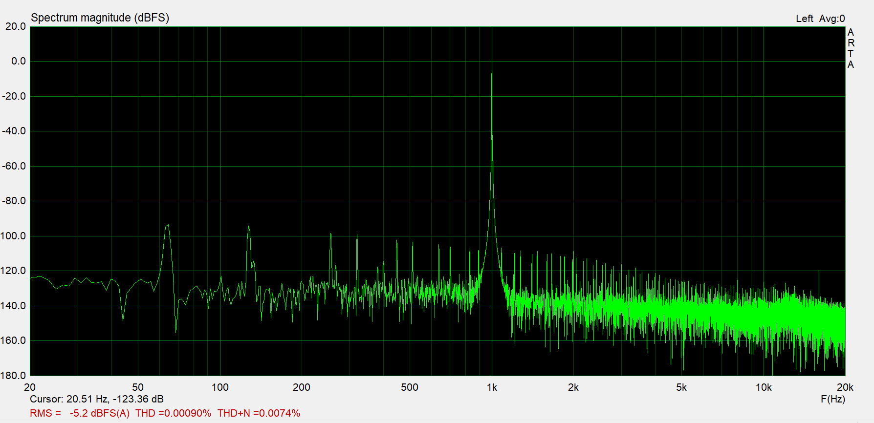

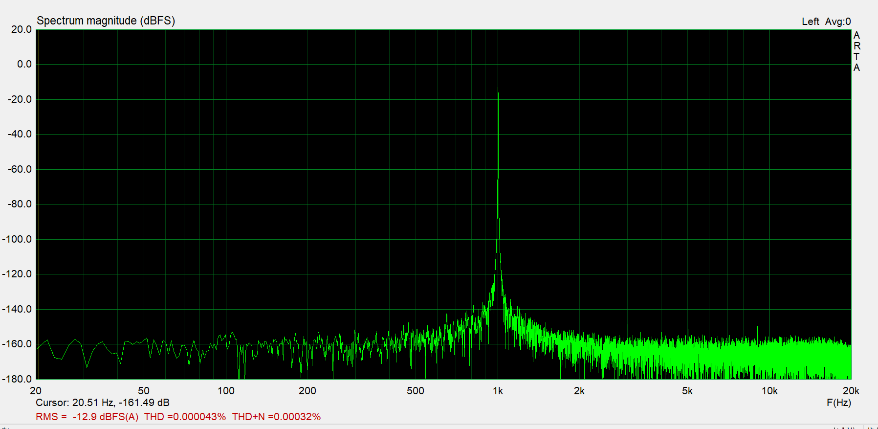

    Вопрос Ивану:
    ЦАП 9038Д6к+ Космос АЦП.
    Космос АЦП + генератор Виктора.
    В чем причина таких больших искажений? Кабеля все хорошие и короткие.
    Измеряю на ноуте, Вин11.

    По умолчанию Re: E1DA 9038SG3
    Первое - чот с землями, не?
    Нельзя дать сигнал с ноута от батарейки? etc
    С телефона чуть получше
